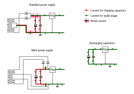

Cześć, montując kolejny już DAC Artura trafiłem w tymże temacie na artykuł Erica Juanedy na temat tzw. cichego zasilacza. Projektując PCB zazwyczaj jedziemy z prostownikiem, układem filtrów, ewentualnie stabilizatorem, tymczasem w tym artykule ta kolejność jest trochę wywrócona, rysunek i link do strony :
Pytanie czy to tak rzeczywiście działa i czy może warto zmienić nawyki czy zasady projektowania płytek? Temat wrzucam raczej kierowany ciekawością, chociaż może kiedyś coś takiego wykonam w ramach eksperymentu.

Chodzi zapewne o minimalizację zakłóceń wywołanych dużymi prądami doładowania elektrolitów w zasilaczu. Mierzyłem kiedyś jak to wygląda to przykładowo dla zasilacza stabilizowanego 12V obciążonego stałym prądem 5A, prąd doładowania elektrolitu (pobierany z trafo) wynosił 16Ap. To potrafi mocno zakłócać dlatego dobre ułożenie elementów zasilacza jest ważne.

Bezsprzecznie masz rację. Zastanawia mnie tylko ułożenie elementów, bo wg tego artykułu prostownik powinien być pomiędzy kondensatorami filtrującymi, a stabilizatorem. Natomiast w przypadku samych filtrów (bez stabilizatora) wychodzi, że napięcie wyjściowe powinno się brać bezpośrednio z prostownika ?
Teraz się przyglądnąłem. Moim zdaniem głupoty. Nie uwzględnił tego, że urządzenie zasilane jest głównie z napięcia zgromadzonego w elektrolicie, albo przynajmniej na zmianę.
Dokładnie. To takie pierdolety opowiadane przez jakiegoś aspiranta do guru.
Tak jak napisał @Muzg; doładowywanie elektrolitów to kilkukrotnie większe prądy od nominalnych obciążenia.
Te duże prądy o paskudnym kształcie wywołują duże spadki napięcia na ścieżkach wspólnych. Ale dotyczy to głównie punktu podłączenia masy. Tu uwaga!
Bardziej co do rozmieszczenia to bym krótkimi drutami łączył prostownik z filtrem. Bo te długie druty (ścieżki) są niezłymi antenami, szczególnie jak płyną nimi te "szpilki" ładujące kondensatory a i często zasilanie lubimy prowadzić naokoło płytki... Potem brumi...
Tak jest.
Prąd doładowania powinien wchodzić na kondensatory a z nich dopiero do regulatora.
Mocne prądy  doładowania prądowe nie powinny walić w linią zasilania w pobliżu regulatora.
