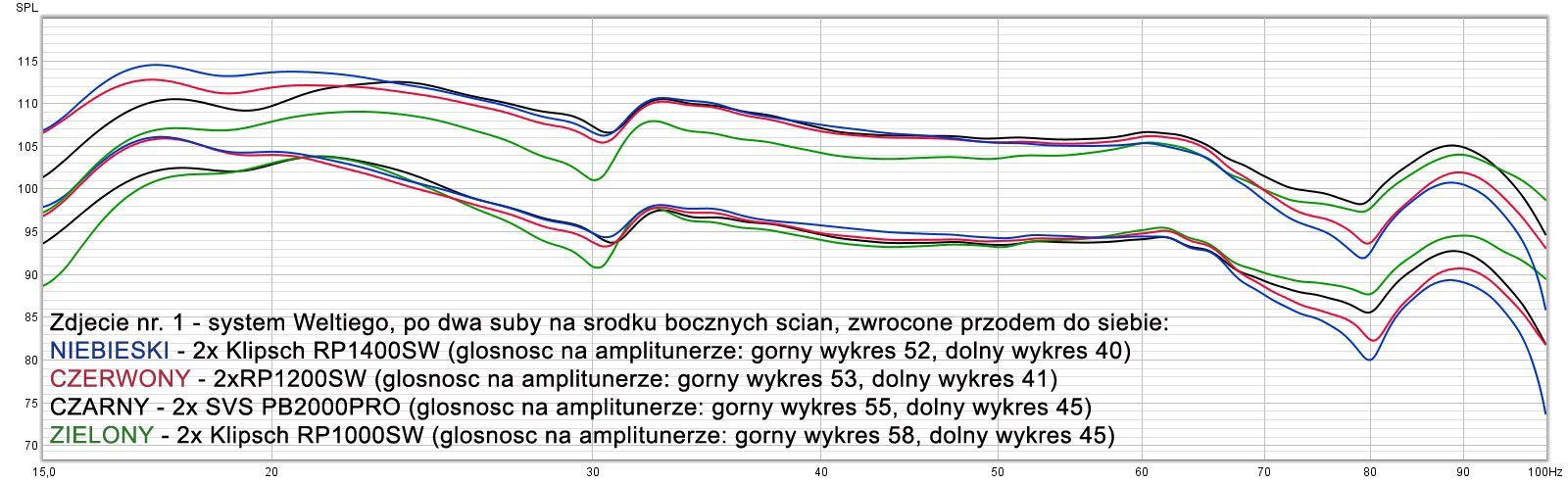

NA PIERWSZYM ZDJECIU są przedstawione pomiary po dwa suby w konfiguracji Weltiego (bez ZADNYCH korekcji), grające skierowane do siebie. Zacząłem od 2x RP1400SW i natężeniu dźwięku około 105dB w dolnym pasmie i ustawieniu reszty jak najbliżej siebie od około 30Hz w gore 🙂 Jak widać do około 20Hz wszystkie graja bardzo równo, do 18Hz RP1000SW bardzo dzielnie podażą za PB2000PRO i poniżej tej częstotliwości zaczyna spadać, jak z reszta producent napisał w parametrach 🙂 Co mnie zaskoczyło to to jak równo graja w 20m2 RP1200SW i RP1400SW przy takim natężeniu dźwięku, oraz jak sporo są mocniejsze od PB2000PRO. Przy 17Hz jest to prawie 4dB, co może się wydawać niewielkim numerem więc wspomnę ze 3dB to jest podwojenie natężenia dźwięku, jeśli nie weźmiemy pod uwagę wpływu pomieszczenia 🙂 Innymi słowy aby podnieść natężenie dźwięku o 3dB (bez oczywiście regulacji głośności) potrzeba dostawić drugiego takiego samego suba, albo podwoić moc wzmacniacza idąca na głośnik 🙂 Tak więc 4dB to jest świetny wynik, tym bardziej porównując z tak świetnym subem jak PB2000PRO 🙂
W następnym kroku ustawiłem 2x RP1400SW najgłośniej jak się dało, bez większych zmian w pasmie przenoszenia. 115dB przy 17Hz to najwięcej co udało się z nich wycisnąć w tej konfiguracji, przy dalszym podgłasnianiu wzrastało natężenie dźwięku powyżej 50Hz, ale poniżej nic się już nie zmieniało. Tak więc to był wyznacznik tego co maksymalnie 2x RW1400SW były w stanie wyprodukować, resztę subow starałem się wyrównać tak aby natężenie dźwięku powyżej 30Hz było jak najbardziej podobne 🙂 Tu różnice już były o wiele bardziej widoczne - 2x RP1000SW oczywiście jako najmniejszy sub w zestawie odpadł jako pierwszy z około -7dB do najmocniejszego 🙂 PB2000PRO zagrał tez praktycznie tak samo, czyli nadal około -4dB przy 17Hz za najmocniejszym 🙂 Przy tych natężeniach dźwięku pokazała się tez różnica pomiędzy RP1400SW a RP1200SW, gdzie 12” nie był już w stanie dogonić 14”, co w sumie mnie nie zdziwiło 🙂

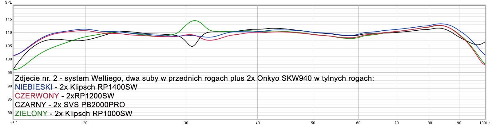

NA DRUGIM ZDJECIU są pomiary konfiguracji WELTIEGO, ale tym razem z 4 subami (bez ZADNYCH korekcji poza dostosowaniem poziomu głośności pomiędzy Onkyo i reszta, aby wyrównać pasmo) 🙂 Jako ze używałem wspomnianych powyżej Onkyo SKW940 ustawionych z tylu w celu niwelowania wpływu pomieszczenia, nie mogłem zagrać powyżej 110dB jako ze nie nadążały już za Klipschami, szczególnie za RP1400SW, i po zwiększeniu głośności wzrastało natężenia dźwięku tylko poniżej 40Hz 🙂 Tak więc aby porównanie było w miarę fair, to było najgłośniej jak zagrały w tej konfiguracji, choć jak pokaże na zdjęciu nr 3 stać je było na o wiele więcej 🙂 ALE jako ze w tej konfiguracji wpływ pomieszczenia był na prawdę minimalny, to jest to co używałem do późniejszych odsłuchów 🙂 W sumie niewiele się zmieniło w porównaniu do poprzedniej konfiguracji – nadal niespodzianka było ze RP1000SW ładnie podążało za PB2000PRO, a RP1200SW i RP1400SW były wyraźnie mocniejsze 🙂 Zapewne RP1400SW oddaliło by się jeszcze bardziej jak by zwiększyć natężenie dźwięku o dodatkowe 10dB, ale tego nie miałem już jak sprawdzić 🙂 Bardzo bardo zacnie Panie Klipsch ! 🙂

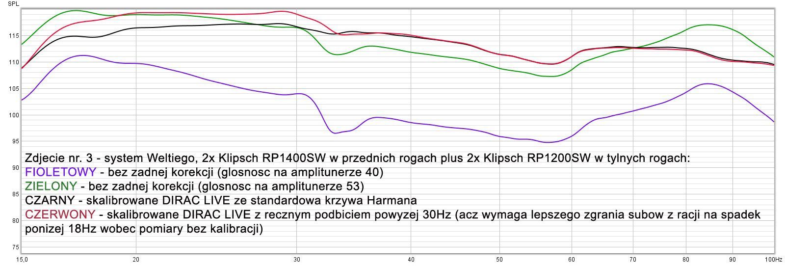

ZDJECIE NUMER TRZY, CZYLI WISIENKA NA TORCIE ! 🙂
oczywiście mając te wszystkie suby w pomieszczeniu, nie mogłem się powstrzymać przed ustawieniem 2x RP1400SW z przodu i 2x RP1200SW z tylu 🙂 Ojojojojoj, to dopiero zrobiło na mnie wrażenie 😄 Tak jak byłem wcześniej bardzo zadowolony z mojego basu z SVSami + Onkyo, tak teraz zrobiło się prawdziwe WOW ! 😄 W sensie jak widać na załączonym obrazku, bez żadnego problemu taki zestaw uzyskuje 120dB przy 17Hz, bez żadnej zadyszki !!! 😄 Zapewne dało by rade wycisnąć i więcej, ale nie mam już jak tego zmierzyć 🙂 Pasmo nie jest idealnie równe, jako ze suby są inne i zgranie ich nie jest takie proste, tym bardziej bez DSP którego nie posiadam 🙂 Acz przy zabawie opóźnieniami myślę ze można by uzyskać idealne pasmo przenoszenia 🙂 Skalibrowałem więc całość DIRAC aby to wyrównać i po kalibracji ze standardowa krzywa Harmana wynik to +/- 3,5dB, więc w sumie rewelacja 🙂 Przy drugiej kalibracji podbiłem o parę dB wszystko poniżej 30dB i tak właśnie od paru dni oglądam filmy 😄

Co mnie pierwsze zaskoczyło to to ze najmniejszy RP1000SW niewiele ustępuje potężnemu SVS PB2000PRO ! Ma słabsze zejście i gra nieco ciszej na całym pasmie, no ale PB2000PRO to jest potężny sub, więc jest to na prawdę rewelacyjny wynik dla 10” suba 🙂 Natomiast RP1200SW okazał się już basowym potworkiem – schodzi do obiecanych 16,5Hz i oferuje natężenie dźwięku o min. 3dB wyższe niż PB2000PRO, co jest na prawdę kapitalnym wynikiem i widząc to przecierałem już nieco oczy ze zdziwienia ! 🙂 Nawet zmierzyłem raz jeszcze aby się upewnić czy to nie był czasem RP1400SW ale nie 🙂 Kapitalna wydajność i zejście jak na 12” głośnik 🙂 RP1400SW schodzi ciutkę niżej bo do obiecanych 16Hz (-3dB) i jest nieco bardziej wydajny, ale tego już można było oczekiwać 🙂
Biorąc pod uwagę ze SPL150 wypadał słabiej niż PB2000PRO u mnie, to używając takiego odniesienia sprawdziły się moje przepowiednie ze malutki RP1000SW gra podobnie jak o wiele większy SPL150. Jest to kapitalna wiadomość bo niestety SPL150 był sporych rozmiarów i nie każdy miał gdzie go wstawić tym bardziej jak zona zobaczyła wymiary, a RP1000W jest małym i zgrabnym subem i zagra praktycznie jak SPL150 🙂
Dla mnie osobiście największym szokiem w tym zestawieniu był RP1200SW który jest na prawdę bardzo mocnym i wydajny subem 🙂 Przegonić PB2000PRO to nie jest małe osiągniecie, jako ze SVS jest rewelacyjny i jest w sumie wzorcowym subem w tym budżecie i rozmiarze i na prawdę kapitalną konstrukcją 🙂
