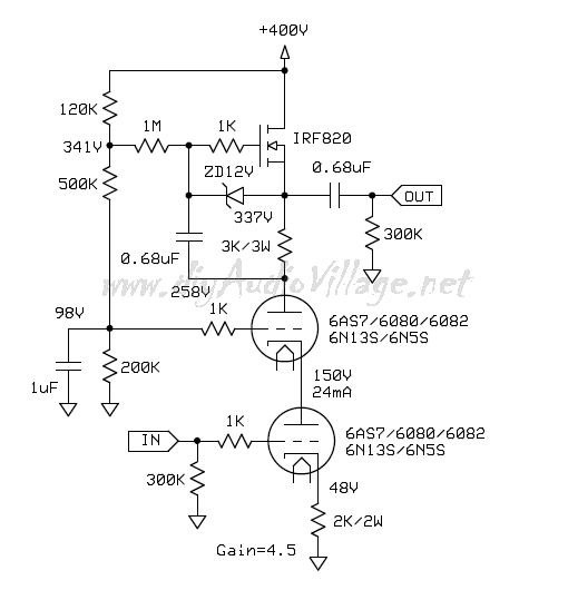

Hybrid Mu Follower w praktyce
Układ jest teoretycznie dosyć prosty i przy pomocy informacji z sieci można sobie spokojnie takiego hybrydowego mufollowera złożyć . Płytki też są dostępne , nawet kolega Muzg ma takie w swojej ofercie . Ja zaprojektowałem swoją płytkę z zasilaczami, żeby mieć wszystko razem i móc spokojnie przystąpić do budowy i testów brzmienia. W praktyce okazuje się, że wszystko nie jest takie proste a brzmienie niekoniecznie musi być lepsze od tego, co oferuje na przykład zwykłe SRPP. Testowałem ten układ z trzema lampami.( e88cc Tesla , 6n2p-ew Voskhod , 6n6p Voskhod )  oczywiście różnymi napięciami i punktami pracy ale na razie najlepszy efekt uzyskałem z lampą 6N6P. Załączam schemat z podanymi wartościami elementów oraz napięciami, jakie występują w układzie.
Teoretycznie wszystko wygląda dobrze, natomiast uzyskany dźwięk nie do końca spełnia moje oczekiwania. Z pewnością na plus warto zaliczyć klarowność, czytelność, ilość mikro-detali , gorącą/wypełnioną niższą średnicę i bardzo dobre barwy , wynikające głównie z zastosowania lampy raz dobrej jakości kondensatora z folii miedzianej na wyjściu. Natomiast w 2 aspektach dźwięk jest trudny do zaakceptowania:
- przełom średnicy i wysokich tonów jest dość agresywny i metaliczny
- bas jest dziwny i zupełnie niespójny w charakterze - są nagrania, na których mam wrażenie, że jest przysłowiowo ,,trzymany za mordę" , natomiast na innych nagraniach ,które wypadają nieźle z innymi układami trochę się ,,rozjeżdża " , ma bardzo niskie zejście, natomiast wyższy bas nie jest dobrze kontrolowany.
Nie jest to kwestia zastosowanych lamp, ponieważ w 3 rodzajach, które testowałem, te zjawiska występują . Lampa 6N6P wypadła pod tym względem ,,najmniej źle" , ale i tak poziom tych dziwnych zjawisk przekracza nieco akceptowalne poziomy . Pod tym względem inne układy lampowe ,  a nawet tranzystor w klasie A ,  wypadają znacznie lepiej.
Zastanawiam się nad wpływem kondensatora C1, czyli tego , przez który sterowana jest bramka tranzystora . W informacjach, jakie znalazłem w sieci , jego wpływ na brzmienie jest traktowany pobieżnie i autorzy tekstów ograniczają się jedynie do określenia sposobu obliczania jego pojemności  .
A może ten układ po prostu ,,tak ma" ?😉
Zauważyłem podobne zjawisko gdy łączyłem półprzewodniki z lampą. Nawet polaryzacja siatki diodami to wprowadzała (w zależności od rodzaju diody było to słychać mniej lub bardziej). Obecnie półprzewodniki wyrzucam nawet z zasilania.
w mu-follower watro obciążyć aktywnie anodę fetem
ale sygnał pobtać bezpośrednio z anody (wysokoimpedancyjny) a nie ze żródła tranzystora
zalety takiego układu to maksymalnie pozioma linia obciażenia lampy , brak udziału zasilacza w sygnale czysty wzmocniony sygnał audio prosto z anody
wady oczywiście impedancja wyjściowa
ale mozna próbować 6n23p, 6n30 oraz lamp mocy , triod z małym oporem lub siatki tetrod pentod łączyć w triodę
subiektywna ocena dxwieku jest też istotna i tego nie neguję
podaję tylko techniczne zalety
Mu z mosfetem to świetny układ. Może nie odpowiada komuś jego dźwięk bo nie gra to zbyt lampowo. Gra po prostu czysto. Użycie triody jako obciążenie dynamiczne powinno zadowolić fanów srpp. Ja osobiście lubię hybrydowy mu dzięki mosfetowi Rwy prawie nieistnieje. Można jeszcze pokombinować z podziałem napięć czyli mosfet rezystor u Pana r9 oraz lampa plus jej katodowy. Proszę spróbować sobie płynnej regulacji B3  w pewnym momencie zniekształcenia nagle bardzo szybko maleją. Osobiście używam podziału 1/3 napięcia zasilania na każdy z wymienionych komponentów a później już reguluje to sprawdzając zniekształcenia. W miejscu B3 jeżeli jest to napięcie z dzielnika wypadałoby dołączyć  kondensator do masy.
W mojej skromnej opinii rzeczywiście gra świetnie, ale czy to jest zasługa mosfeta ? Wydaje mi się, że to jest zasługa lampy a mosfet niestety trochę psuje ten efekt. I wiele wskazuje na to, że lepiej będzie się sprawdzać brzmieniowo  CCS oparty na pentodzie lub nawet triodzie.
No tak taki podział jest rzeczywiście często stosowany tylko pytanie- w jakim celu stosować reżyser, który zbije nam 1/3 napięcia ? Jakie korzyści z tego wynikają ? Problemem są lampy , które w tej sytuacji powinny pracować z niskimi napięciami - w praktyce max.100 woltów. Jest trochę lamp, które to potrafią ale z takich popularnych to w zasadzie tylko ECC88 i 6N6P . Ta druga wymaga dużo prądu i w zasadzie cały układ się mocno grzeje.
...there is no spoon...
Wtedy układ działa poprawie i górny element zaczyna działać jak CCS dla sygnałów zmiennych. Bez tego to tak s pół drogi między SRPP, a Mu.

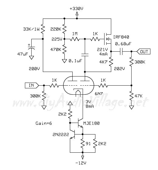

Znacznie więcej, a praktycznie wszystkie. 😉

59 minut temu, Muzg napisał:
więc 100 na anodzie to bardzo popularne rozwiązanie. Ecc82 ma nawet charke dla 50V, Ecc81 dla 100V.
Tak oczywiście mogą pracować z takimi napięciami, tylko pytanie, czy punkty pracy przy tak niskich napięciach dla lamp wymagających wysokich napięć nie zniwelują wszystkich efektów stosowania mosfeta jako CCS.
Stosując ECC81 w Mu, z 110V na anodzie schodzę z THD do wartości 0.008%.

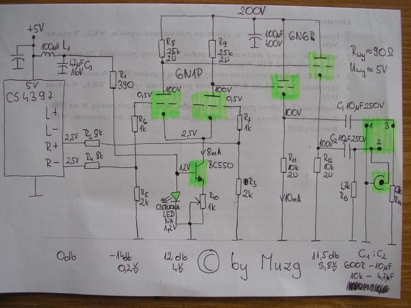

W krainie gdzie smoki nad głowami latają, a robaki kury pod ziemię wciągają, pokazano kilkanaście rozwiązań opisywanych jako hybrid mu follower:
Tamże są schematy wykorzystujące w takim układzie dwie triody lampy, gdzie rezystor katodowy zastąpiono źródłem prądowym.
Zabawa z zastępowaniem rezystorów źródłami prądowymi jest znana od dawna.
Wzmacniacz słuchawkowy Bootlehead miał np. dodatkowo płatny upgrade w postaci 2 modułów speedball - marketingowa nazwa - gdzie zastępowano rezystory źródłami prądowymi, a ci co je montowali, cmokali się z zachwytu, że jest lepiej:
Źródło prądowe miał też wzmacniacz słuchawkowy Melos, który kiedyś sobie sklonuję, (tak jak i Bootleheada):
To tylko tak na marginesie, jako ewentualna inspiracja do kolejnych eksperymentów.

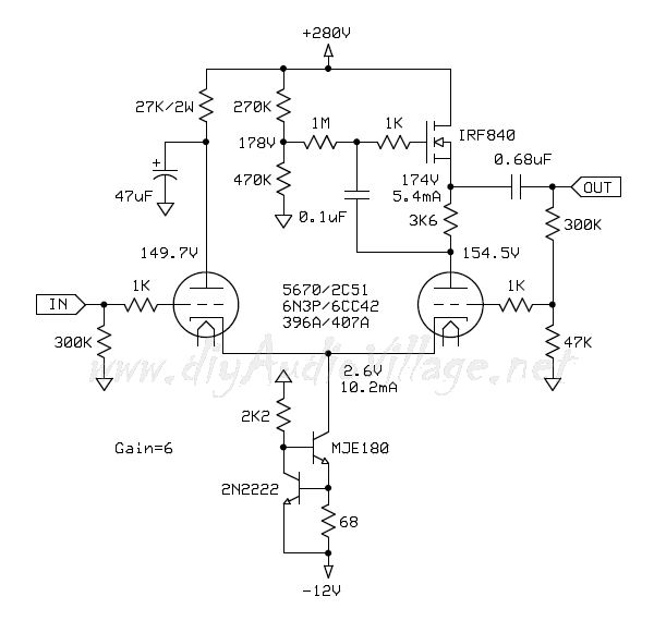

jeśli łączymy lampy równolegle to źródła prądowe muszą być oddzielne dla każdej triody inaczej
-prąd jednej z triód może być znacznie wyższy niż drugiej
-obie triody nie będą miały tych samych parametrów
-będą nierówno się zużywać
Zgodnie z wszelką teorią masz Sławku 300% racji.

ale nie lekceważyłbym sobie źródeł prądowych w układach lampowych audio.
Głównym parametrem w układach lampowych jest prąd lampy
i na nim warto skupić uwagę
ja zawsze staram się by dopasować prądy ....czy to w ramach układu równoległego czy to w obu kanałach
jeśli obciążeniem katody est rezystor to by dobrać idealnie prądy zazwyczaj rezystory nie są tej samej wartości
jeśli obciążeniem jest dioda trzeba je wyselekcjonować i dobrać do układu
źródła prądowe można robić na bipolarach , jfetach mosfetach
można też na LT317... ten uklad scalony działa już od ok 6mA więc jeśli projektujemy układ , którego prąd jest powyżej 6mA to już można spróbować lt317
Wykonałem kiedyś bardzo podobny układ do tego symulacyjnie 0,001%THD.
