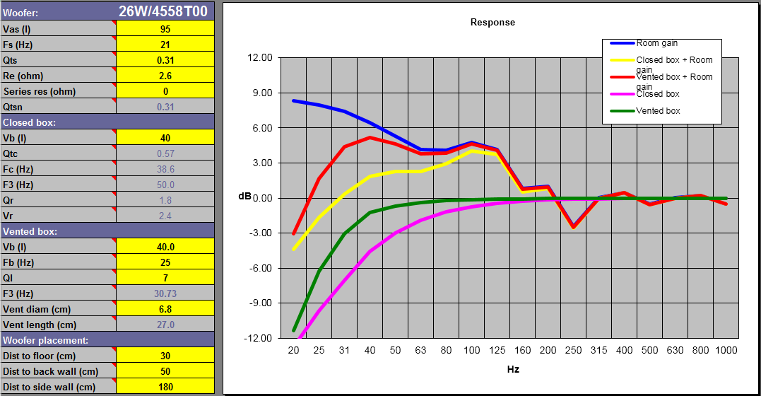

można tak poprowadzić filtrację i strojenie br by spadek w kierunku 20hz był 6 db/ok co daje nam najbardziej perfekcyjny układ w stosunku do room gain przeciętnych pokoi

Żeby room-gain zaczął działać od 80Hz, najdłuższa ściana pokoju powinna mieć 2,14m długości (=343/80/2).
Raczej doświadczymy czegoś takiego.
działanie room gain zależy od ustawienia kolumn względem płaszczyzn ścian i można to symulować
np
poza tym opadanie charakterystyki 6db/ okt daje pewność bardzo dobrego impulsu basu
Myślę, że w większości pomieszczeń w miejscu odsłuchu będzie to coś takiego:
Ja zdecydowałem sprawę aż tak nie komplikować 🙂 Masz rację odnośnie pofalowania, jednak z punktu widzenia produktu i pasowania do pomieszczenia klienta, strojenie Giya ma sens. Też domyślam się czemu zostawione podbicie przy 80Hz.
6db/okt da opóźnienie 8,33ms dla 30Hz. To jest sporo.
Według wzoru Clausa Futtrupa próg słyszenia opóźnienia dla 30hz wynosi około 18 ms. 8,33ms dla 30hz, to jest nic. Choćbyś miał matematycznie idealną odpowiedź impulsową, to kiepska akustyka pokoju zmasakruje ją o wielokrotność progu słyszenia.

Czyli jak stroić ten bas/bass reflex żeby się wpisywał dobrze w przeciętne pomieszczenia? 6dB/okt w dół zaczynając od ilu Hz w dół.
Czy od tych 20Hz w górę aż do uzyskania nominalnej skuteczności? Tak jak mówił Sławek.xm. Zawsze mnie to ciekawiło.
Nie może być liczone od 20Hz w prawo pod górkę, ponieważ są kolumny które mają 83dB skuteczności i takie co mają 95dB skuteczności. Więc tak górka w tych pierwszych skończy się po 1oktawie, a w tych drugich po 3 oktawach i bądź tu mądry. W jednych wyjdzie krótka górka a w drugiej kilometrowy stok. Więc ta formuła nie może być dobra.
gdyby każdy układ można było sprowadzić do jednej zasady strojenia byłoby bardzo nudno
Otóż to, przy każdej innej pozycji względem ścian i podłogi te fale się inaczej układają i bas inaczej się wzmacnia. Każdy układ jest inny.
tak
w zamieszczonym obrazie symulacji rg istotne jest wprowadzenie odległości głośnika od ścian i podłogi
a i tak rozkład modów bedzie zależał też od usytuowania miejsca odsłuchu
Jak sobie wszystko starannie zaplanujemy i zasymulujemy, możemy mieć pewność że w rzeczywistości będzie inaczej 🙂 Zgodnie z prawami Murphyego. Chyba że ktoś faktycznie rozumie co się dzieje.
