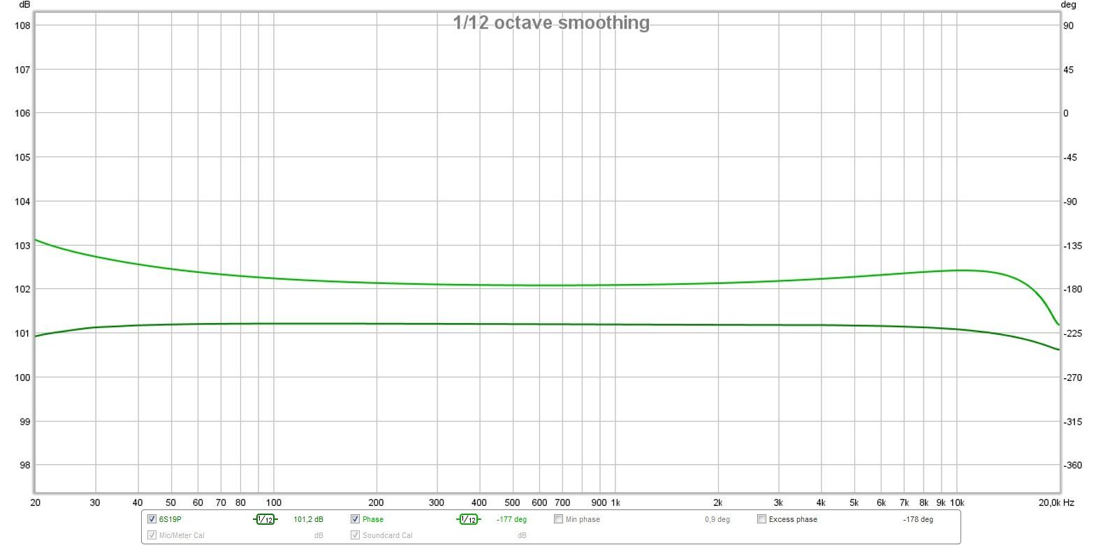

filtrowanie / obcinanie pasma przenoszenia wiąże się ze zmianą fazy sygnału audio i dobrze jest by i przedwzmacniacz i wzmacniacz zaczynał kręcić fazą poza pasmem słyszalnym
zazwyczaj faza sygnału zaczyna zmieniać się 2-3 oktawy przed docelowym F3/ f6 w zależności od sposobu filtrowania
np Mephisto ma pasmo od 0db do 400khz
nie zauważyłem w tym wypadku niepożądanych skutków 🙂
jeśli f3 jest na poziomie 15khz we wzmacniaczu , to faza sygnału zaczyna się zmieniać  od 3khz
wg mnie jest to wysoce niepożądane zjawisko

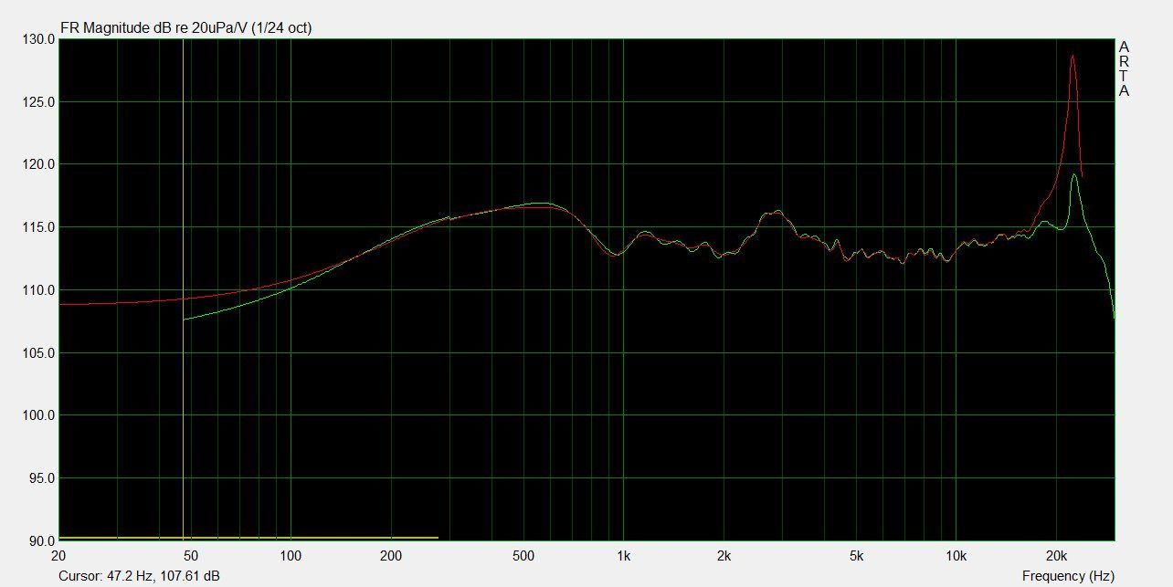

pokazywałem kilkukrotnie wodospad magnezowej kopułki Audaxa bez pułapki na pik rezonansowy znajdujący  się poza pasmem słyszalnym i z taką pułapką
Zaprezentuj raz jeszcze lub podeślij na priv. Mam co prawda tytanowe i także zauważyłem negatywny wpływ braku tłumienia ponad akustycznego rezonansu membrany, na brzmienie głośnika, a słyszę tylko do 14 kHz. Natomiast moja żona, która ma słuch nietoperza i słyszy do 24 kHz nienawidziła tych kopułek od pierwszego spotkania, szczególnie z chińską lampą PP, która jak się później okazało lubiła się wzbudzać. Po zastosowaniu dokładnie dostrojonej pułapki na pik rezonansowy zarówno ja i żona bardzo polubiliśmy te głośniki.
W sensie obwód elektroniczny, obniżający głośność częstotliwości rezonansowej? Czy jakieś urządzenie mechaniczne?
ja stosowałem zwykły równoległy układ RLC
podobnie bawił się raven w projekcie Drużyna A
Pułapka LC. Kluczem jest trafienie w częstotliwość i szerokość anomalii.
Jest szansa na CSD?

Bzdura i jeszcze raz bzdura. Nie można ograniczać pasma urządzeń audio do pasma słyszalnego. Im szersze pasmo przenoszenia urządzenia tym mniejsze zniekształcenia i tym większy slew rate w tym paśmie.
Każdy projektant powinien zaaplikować optymalnie filtrację głośników, które są najbardziej nieidealne w torze audio, tak by wyciąć ich niedoskonałości. Jednak nie ma to na celu odfiltrowania częstotliwości na pałę powyżej częstotliwości granicznej.
21 minut temu, meloV8 napisał:
Aby ta pulapka miała sens, to musi być szeregowa, a nie równoległa do głośnika.
Pokaż.
Ale co mam pokazać? W linkowanym projekcie pulapka jest równoległa do głośnika. Aby mieć wpływ na gaszenie piku rezonansu oraz obniżenie zniekształceń nieparzystych, pulapka LCR musi być w szeregu, przed samym głośnikiem. To spowoduje obciążenie wzmacniacza wysoka impedancją w punkcie rezonansu założonej pułapki, co zwykle pozwala na zmniejszenie THD spowodowanych przez rezonans membrany.
Pułapkę gaszącą pik na 24 kHz.

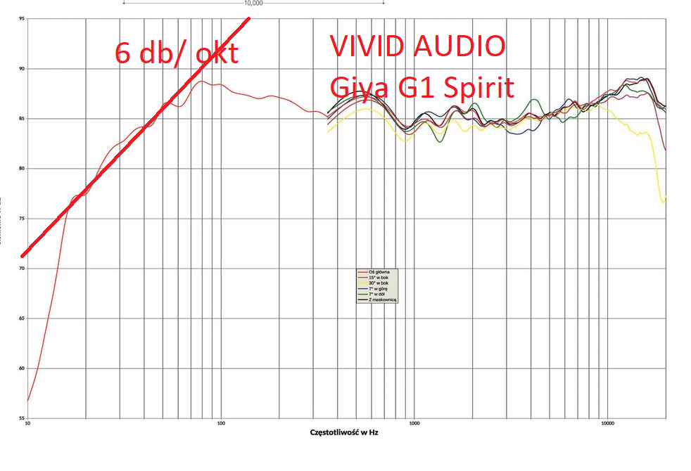

Nie tylko od góry, ale i od dołu. A najgorsze są kolumny w obudowie bas-refleks, bo mają spadek 24db/oktawę na dole i silniej kręcą fazę.
to nie jest do końca dobre podejście , bo liczy się przede wszystkim spadek charakterystyki
można tak poprowadzić filtrację i strojenie br by spadek w kierunku 20hz był 6 db/ok co daje nam najbardziej perfekcyjny układ w stosunku do room gain przeciętnych pokoi
dopiero zbliżając się do punktu strojenia charakterystyka zaczyna dążyć do pełnego spadku 24db w przypadku br
prawidłowość takich konstrukcji to zawsze niskie strojenie czasem poniżej fs głośnika
np "Elica" Twonka i misiomora z układem PR
najlepszym przykładem jest Gaiya
