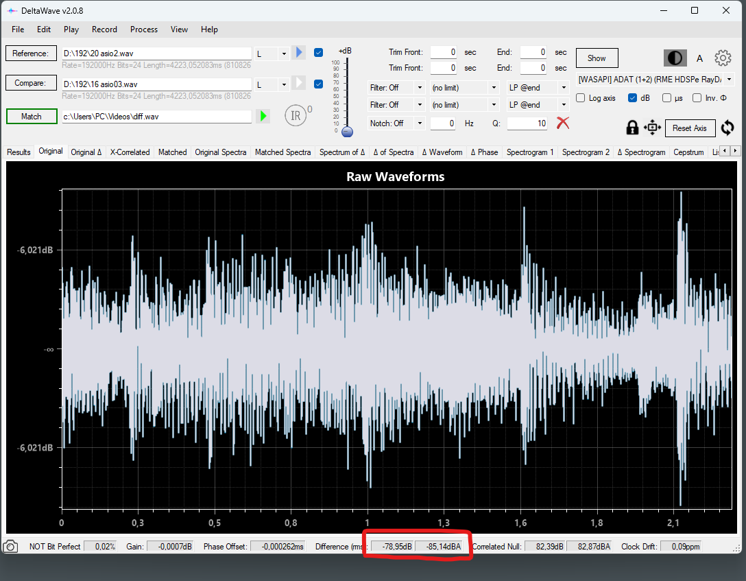

W skrócie - SOA#1 czyli u mnie działa 😉
Szczegóły:
Windows 11 i9/12900
Źródło: RME Raydat -> Ferrofish Pulse 16, dwa foobary zainstalowane - na górze foobar 2.0 z komponentem asio nowym jak należy, na dole foobar 1.6 z tym komponentem "lepszym", pliki 44/24
System nagrywający - Reaper i RME Babyface, częstotliwość sesji 192 w celu łatwiejszego dopasowania. Wszystko niezsynchronizowane
Sesja w 192 umożliwia lepsze dopasowanie, przy czym niemożliwe jest dopasowanie dłuższego kawałka jak jakieś 5 sekund, później zaczyna się rozjeżdżać i hihaciki wyłażą, trzeba lekko przesunąć, nawet to widać - czyli zegary nie są aż tak stabilne (oczywiście mówimy o różnicach możliwych do osiągnięcia przy 192, przy częstotliwości 44 w ogóle nie ma szans na sensowne ręczne wyrównanie, nawet po resamplingu do wyższej częstotliwości. Skupiłem się na jakiśtam pięciu sekundach, wyrównałem ręcznie i uzyskałem taki wynik:
natomiast deltawave po wyrównaniu swoim pokazał takie coś:
Czyli praktycznie zero.
Z ciekawości zrobiłem też pętlę zsynchronizowaną, to znaczy wychodziłem analogowo z Pulse 16 i wchodziłem na jego wejścia i nagrywałem w reaperze. Wtedy mamy te same zegary i plik różnicowy bez żadnych przymiarek wyszedł -80dBFS, więc już w ogóle to samo.
Także ten, coś tam masz niezabardzo...

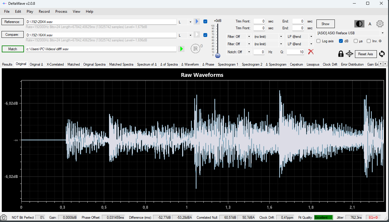

Jeszcze takie coś
Ostatni test - w foobarze 2.0 wyjście systemowe, w foobarze 1.6 wyjście asio 0.3. Plik różnicowy w reaperze wygląda tak:
Widać, w którym fragmencie starałem się wyrównać pliki 😉
Deltawav pokazuje takie coś:
Ja uznaję, że nie ma różnic.
