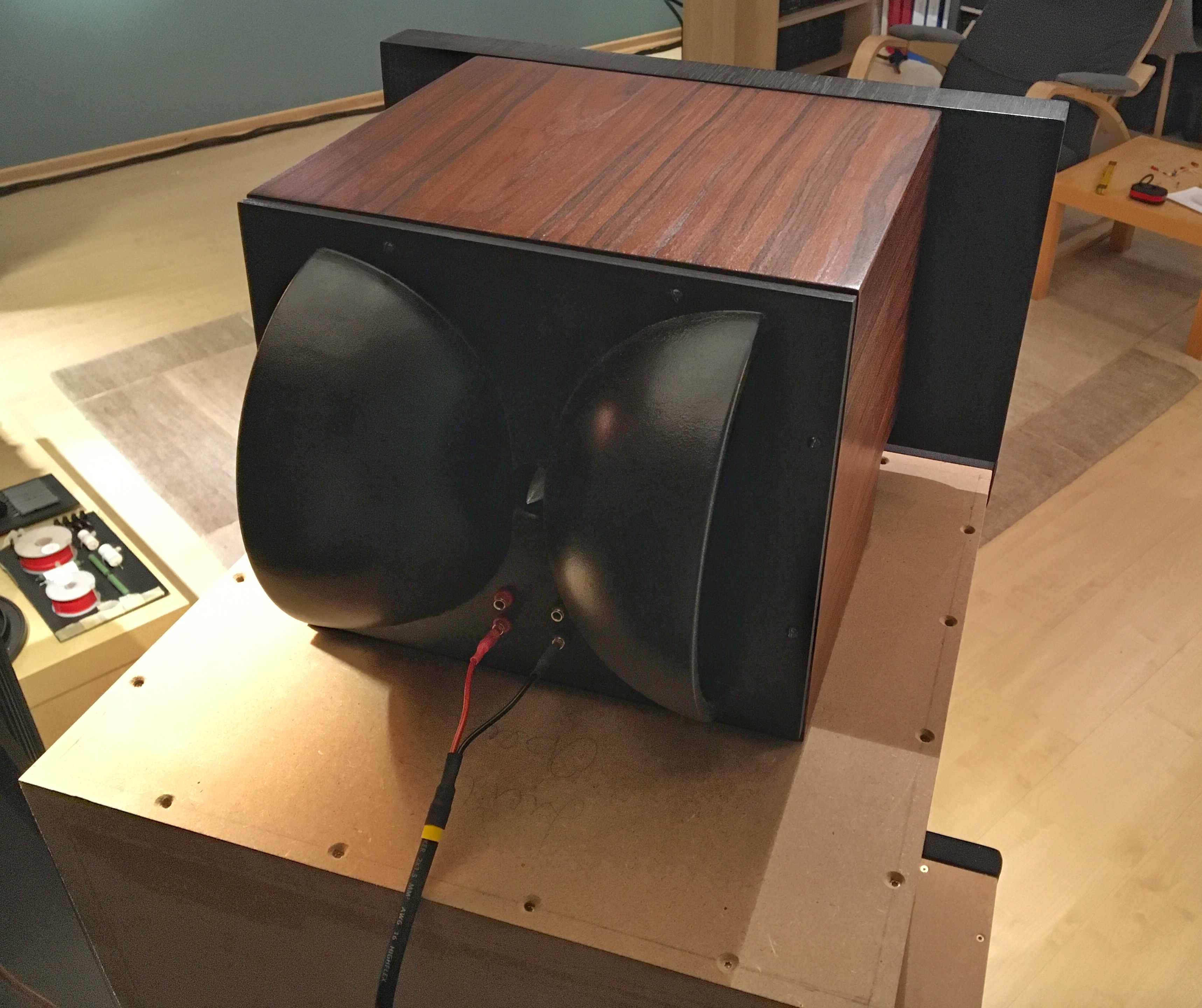

Przerost formy nad treścią z tymi gniazdami. Kup firmowe gniazdo bananowe do urządzeń laboratoryjnych, np Staubli EB4. Bardzo mała ilość porządnego materiału przewodzącego.
  • Moderatorzy
Tylko, że to są gniazda bananowe a kable głośnikowe bywają zakończone widełkami lub tuleją - dobrze gdyby gniazda przyjmowały każdy rodzaj. "Banany" sprawdzają się tylko jeśli są rozpieralne.
Edytowane przez Seyv
5 minut temu, Seyv napisał:
Tylko, że to są gniazda bananowe a kable głośnikowe bywają zakończone są widełkami lub tuleją - dobrze gdyby gniazda przyjmowały każdy rodzaj. "Banany" sprawdzają się tylko jeśli są rozpieralne.
Oczywiscie, że bananowe. Do łączenia zwrotnicy zewnętrznej to szybkie, lekkie i estetyczne rozwiązanie.
Te same gniazda zastosował Fink w najnowszych kolumnach Eposa.
Zaloguj się, aby zobaczyć treść (możliwe logowanie za pomocą ) Edytowane przez meloV8
Super! Ale scianki nie moga byc zbyt grube
Mogą być grube, tylko w takim przypadku przewód trzeba lutować przed wciśnięciem/wbiciem gniazd.
I to cale clue wlasnie. Sam preferuje banany ale co jak cie ktos odwiedzi z widelkami?

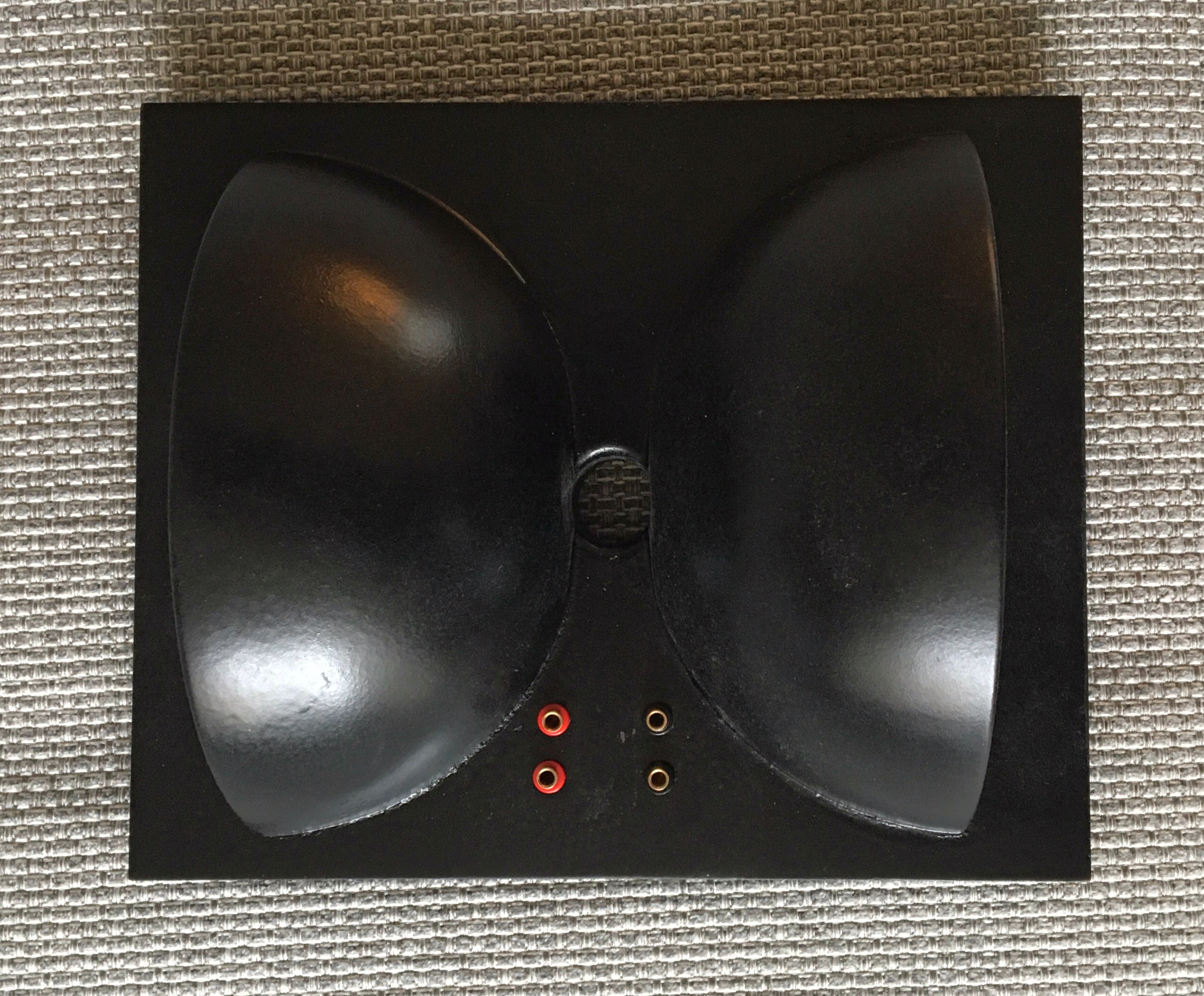

Dziękuje za podpowiedzi  -zawsze można się czegoś ciekawego dowiedzieć nawet w tak prostej z pozoru sprawie.
Ostatecznie wybrałem propozycję kolegi meloV8 z następujących powodów:
1.minimalizm ( no i ta minimalna masa -teraz jest tendencja w tą stronę )
2. łatwość montażu
3. last but not least - cena
Od strony wzmacniacza będą WBT 0703 Nextgen
Zamówienie już złożone 🙂
W przyszłości może zmienię na co innego z czystej miedzi  ( zauważyłem ,ze też jest kierunek w tą stronę tzn. eliminowanie pośrednich powłok na złączach).
Ograniczenie do wtyków bananowych nie jest dla mnie problemem -tak właśnie chciałem zrobić tym bardziej ,że być może nie będzie to rozwiązanie  docelowe - i zwrotnice ostatecznie wylądują tam gdzie jest ich miejsce czyli w przeznaczonym do tego module na dole kolumny .

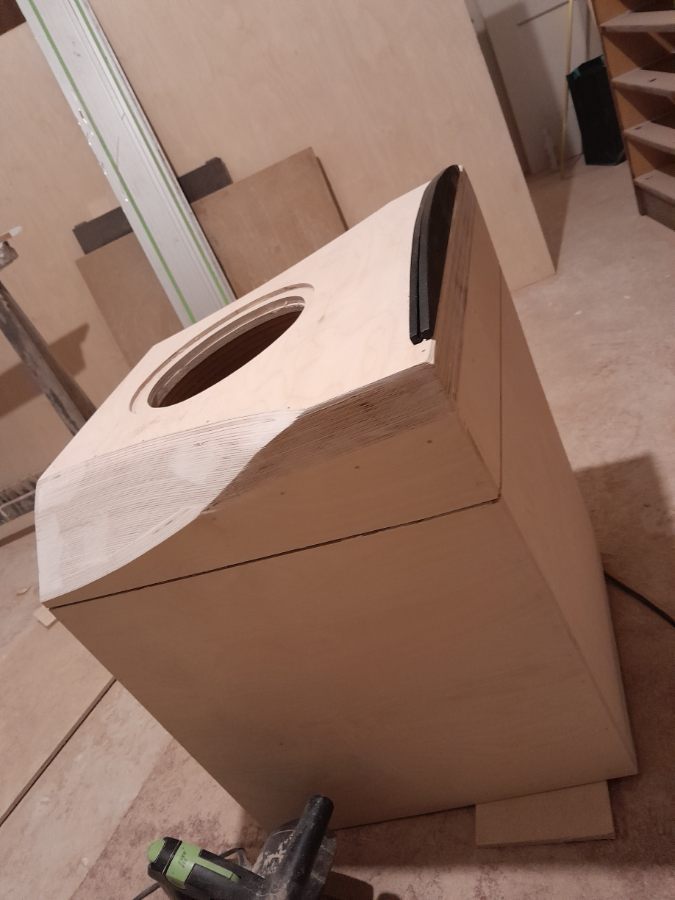

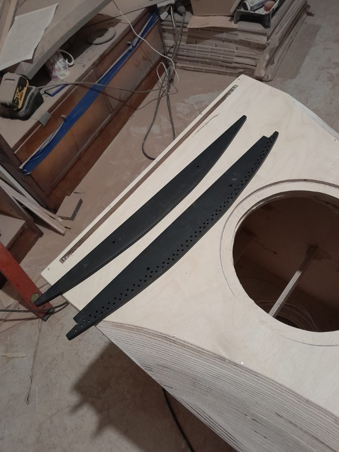

A moje gniazda czekają na montaż, Wbt do exl ,ricable do subów.

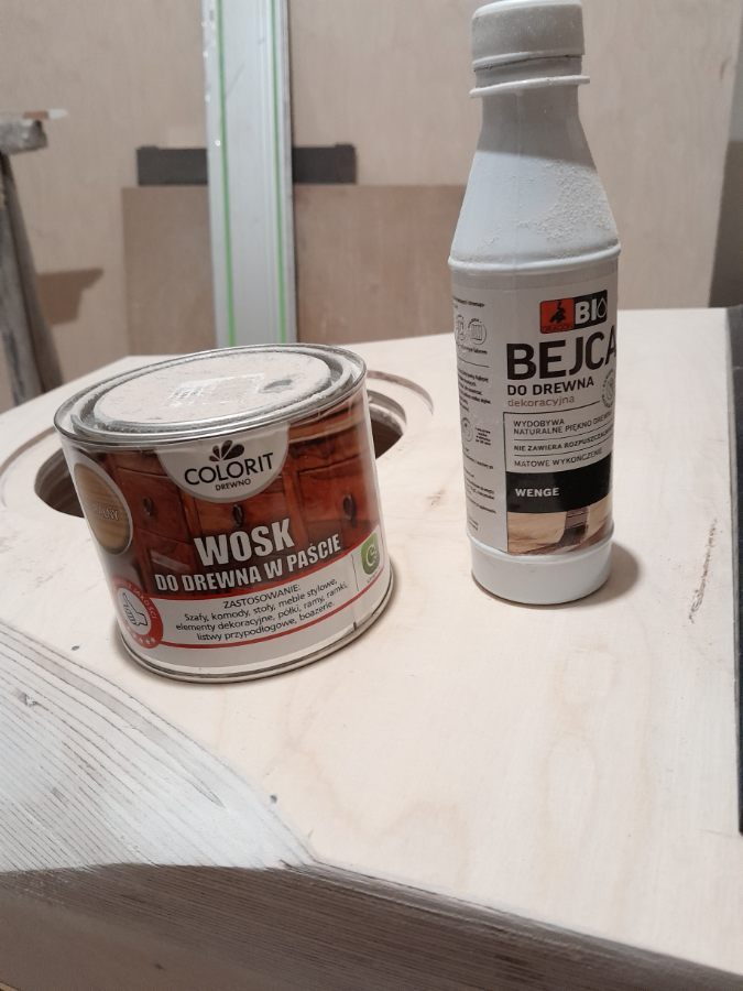

Płytki powycinałem z bakielitu.

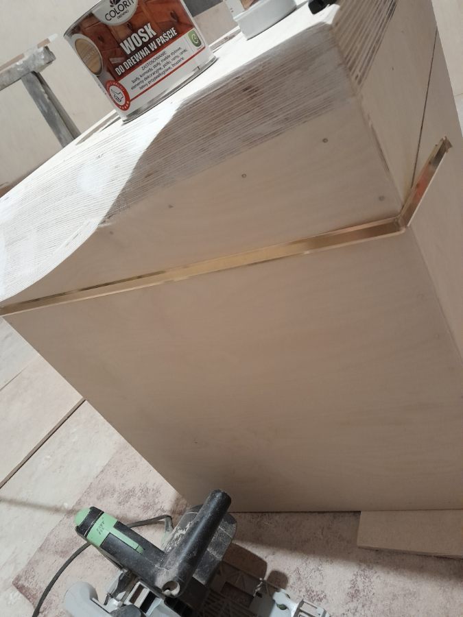

Tu przymiarka do malowania i klejenia skórki.

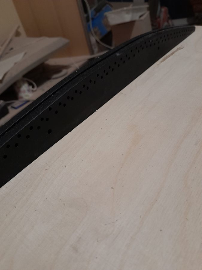

Część frontowa obita skórką będzie odzielona od pozostałej listwą o profilu T ,wbitym w wyfrezowanie do okoła obudowy.Szukalem czarnej ale nie mogłem znaleźć ,dałem mosięzną ,jak będzie lipnie wyglądało to pomaluję ją na czarno. Ale jest szansa że się wpisze w całość bo elementy stópek są mosiężne. Maskownica będzie Sonusowa że względu na jej transparentność dla dźwięku.
