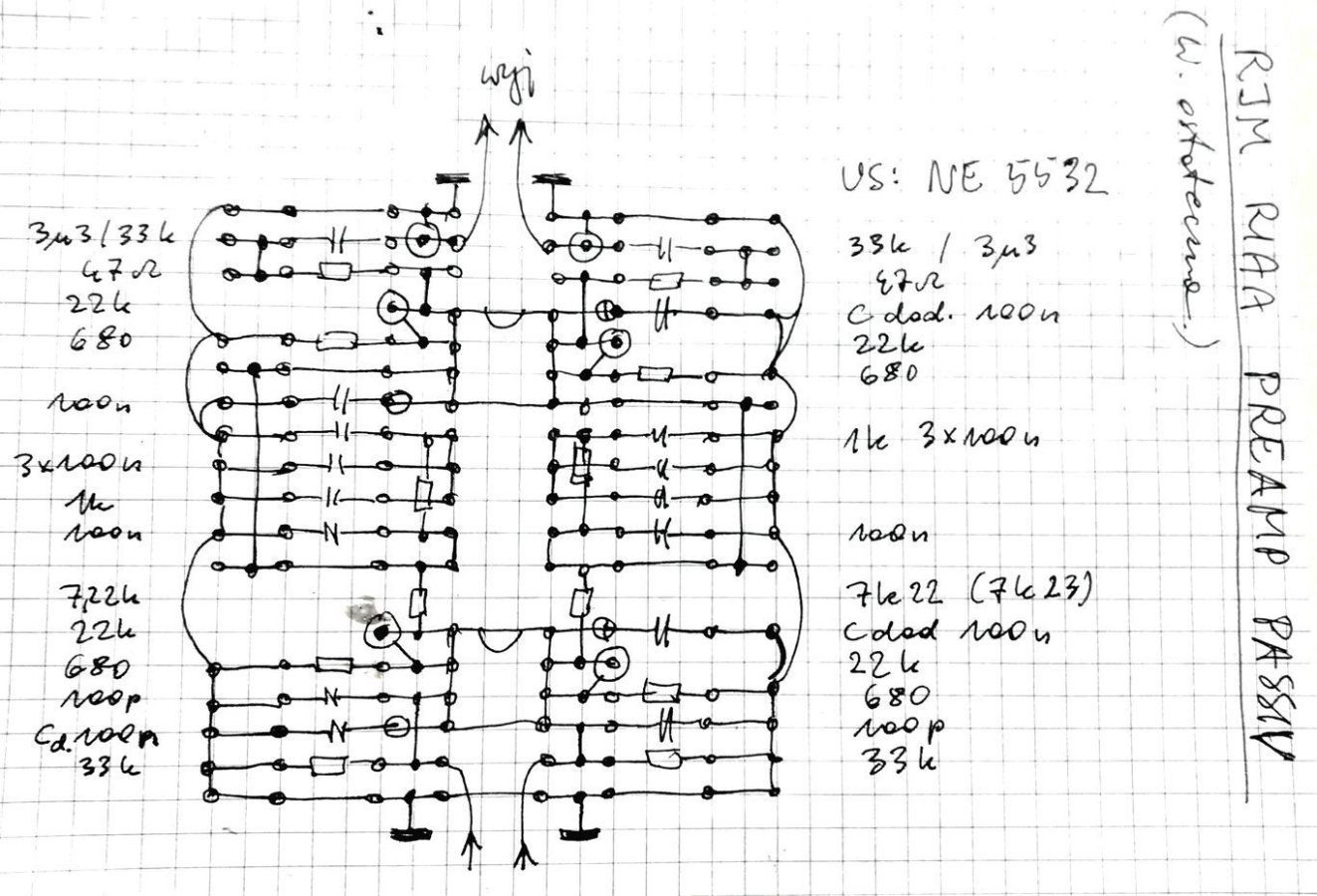

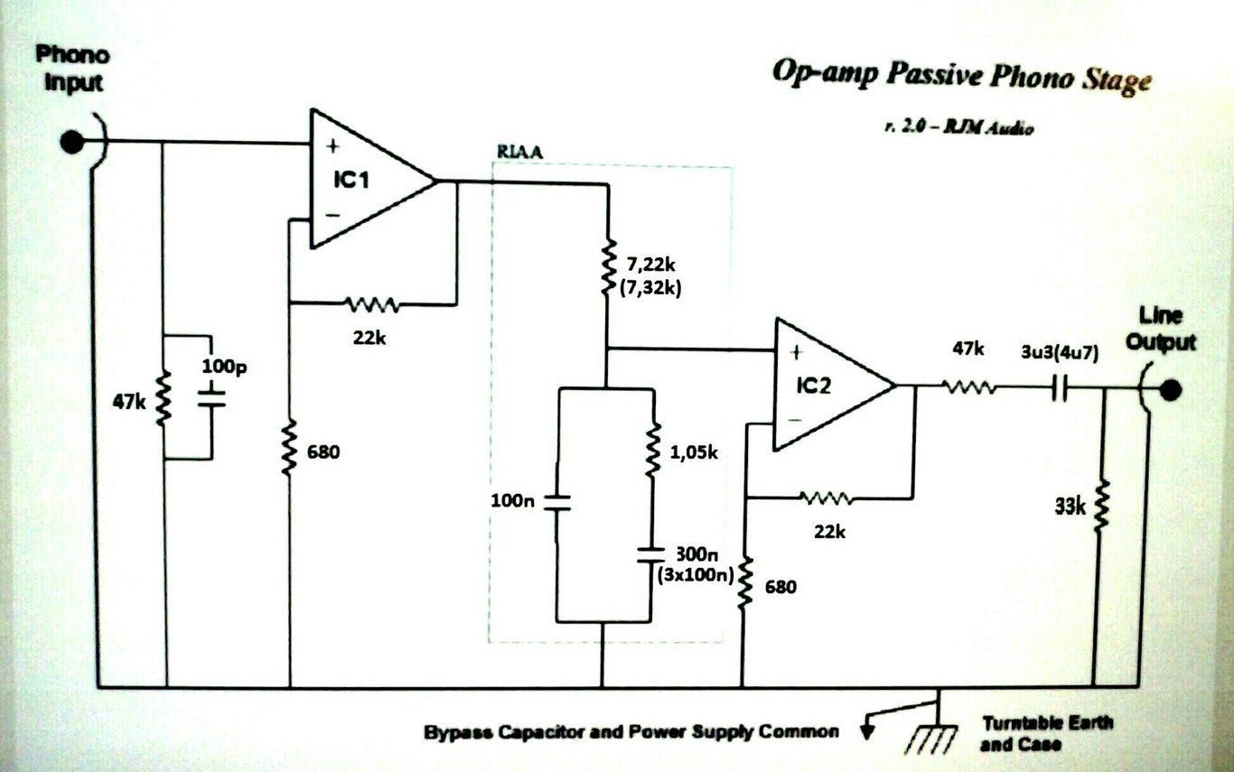

Niestety, znalazłem tylko tę miniaturkę zdjęcia zmontowanego układu, niewiele na nim widać, ale C to Wima (pojemność składana), R 1%, (też niektóre składane), więc przyłożyłem się do wartości, co zapewne również przełożyło się na dźwięk. Nie mierzyłem, jak dokładnie trzyma się krzywej korekcji, lecz wydawało się, że jest ok. Dźwięk był nasycony, bez zakłóceń, ładnie oddawał impuls, bez śladów zamulenia. Obudowa, do której trafił preamp z zasilaczem, pochodziła z niedużego odbiornika sat z dekoderem, (chyba Polsatu) z dorobioną przednią ścianką z laminatu carbon, na górnej i dolnej krawedzi były kątowniki z anodyzowanego Al i do estetyki też trudno by się było przyczepić. (Trochę zaszalalem, ale naprawdę nie wyglądało to odpustowo.)
Gdybym dziś potrzebował zewnętrznego preampu, chyba bym nie szukał, tylko poszedł tą samą drogą. Może z dedykowaną pcb, choć uniwersalna, na jakiej robiłem, była prawie jak oryginał.
Dla chętnych - widok lytki, którą zastosowałem i schemat jej obsadzenia. Niektóre R są montowane pionowo, ale to dobrze widać. Wzmacniacze operacyjne docelowo były inne- chyba coś z OPA.
