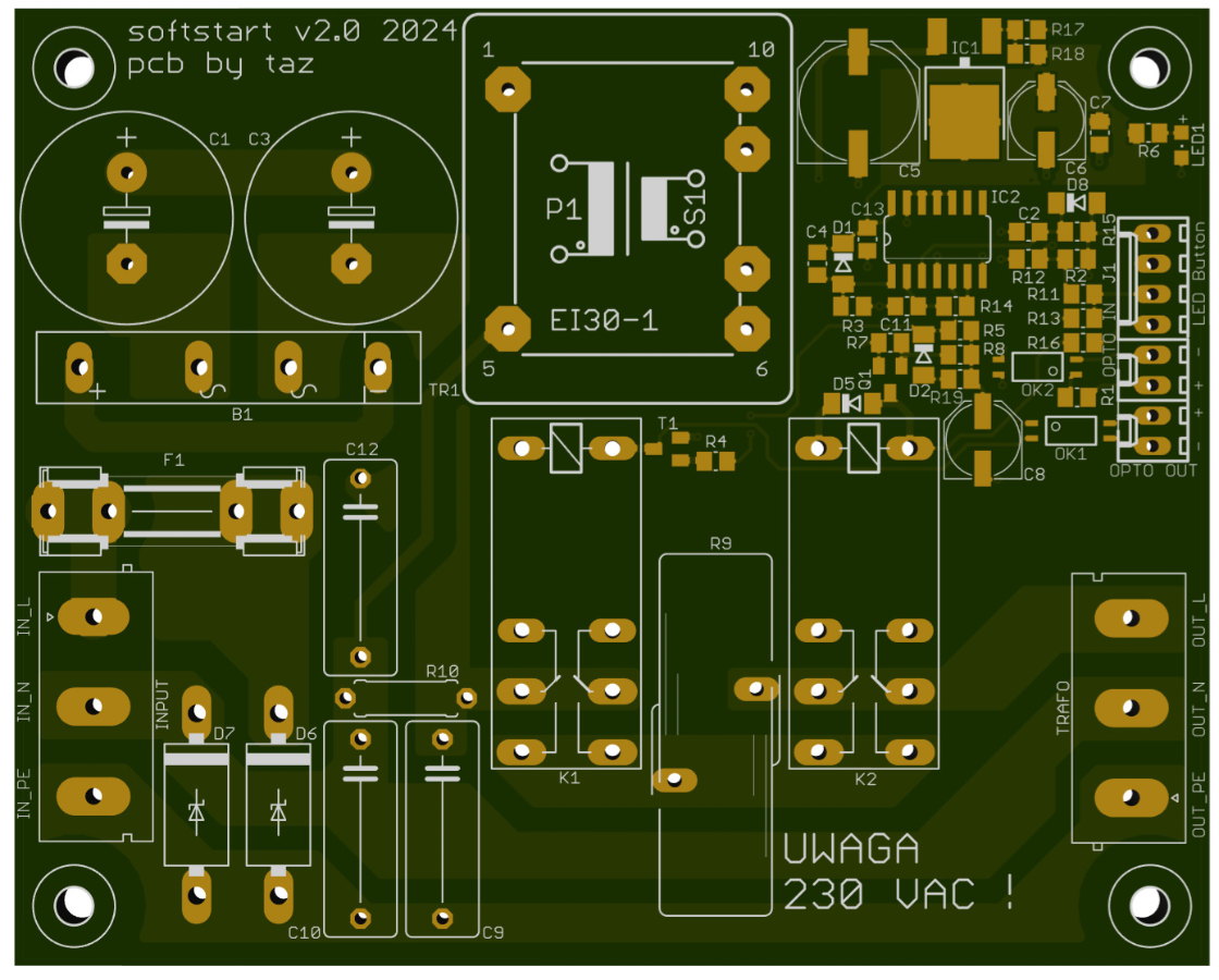

Zabezpieczenia jak i softstart robi kolega Taz.
Zabezpieczenia będą pełne, tzn dc, zwarciowe, temperatura. Elementami wykonawczymi są fety dużej mocy o bardzo małej rezystancji przewodzenia.
Softstart na przekaźnikach, termistorze mocy, przycisk wandaloodporny kolorowy, dc blokcker, własne zasilanie.
Jeżeli projekty będą już w pełni gotowe dam znać i podam koszty.Schowek-11(2).thumb.png.077e94021985b3f1985bfb9c72ddd5b2.png
