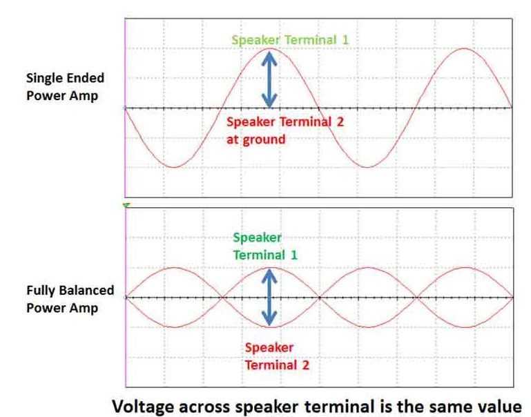

We wzmacniaczu zbalansowanym (symetrycznym), każdy z kanałów zbudowany jest z dwóch identycznych, stanowiących lustrzane odbicia układów.
Oczywiście nie da się zbudować dwóch absolutnie identycznych wzmacniaczy (tolerancja wykonania elementów, strojenie itp.), dwie połówki zawsze będą od siebie minimalnie różne i stąd działanie i zniekształcenia (szum to przecież także zniekształcenie z punktu widzenia oryginalnego sygnału) nie będą dokładnie te same i nie ma mowy o pełnym znoszeniu się wszystkich niedoskonałości.
Co więcej w praktyce często zdarza się, iż wzmacniacz zbalansowany ma tendencję do eksponowania zniekształceń nieparzystych, na które ucho ludzkie jest mniej tolerancyjne.
Zaletą konfiguracji zbalansowanej jest przede wszystkim redukcja szumów, pod warunkiem wszakże, iż obydwie 'połówki' wzmacniacza każdego kanału są ze sobą bardzo dobrze sparowane; w przeciwnym razie układ taki może wygenerować nawet wyższy poziom zniekształceń, niż typowy, niezbalansowany.

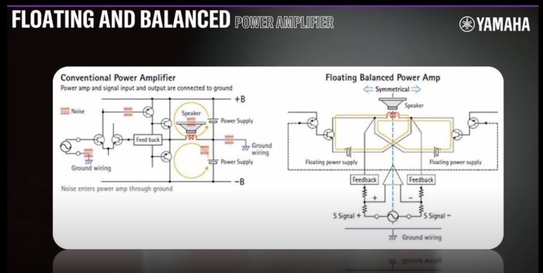

no więc trzeba koniecznie poinformować Yamahę i kilku innych producentów, bo niepotrzebnie to produkują.

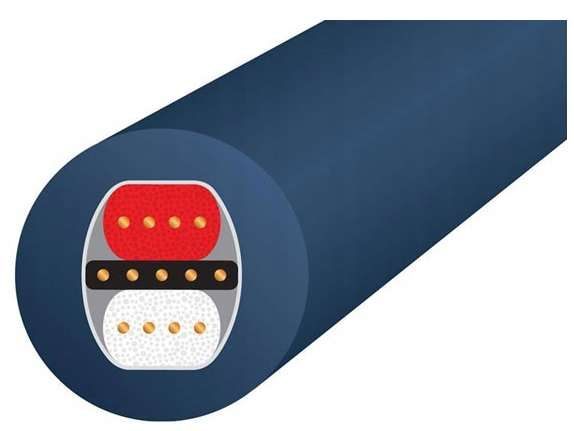

wireworld luna 8 xlr
To jest jakiś matrix normalnie. Kabel symetryczny o konstrukcji, która z założenia neguje zasady symetrii. W dodatku ani słowa o ekranie, tylko żyły "ekranowane" od siebie, co pogarsza parametry. I tylko pincet 😉

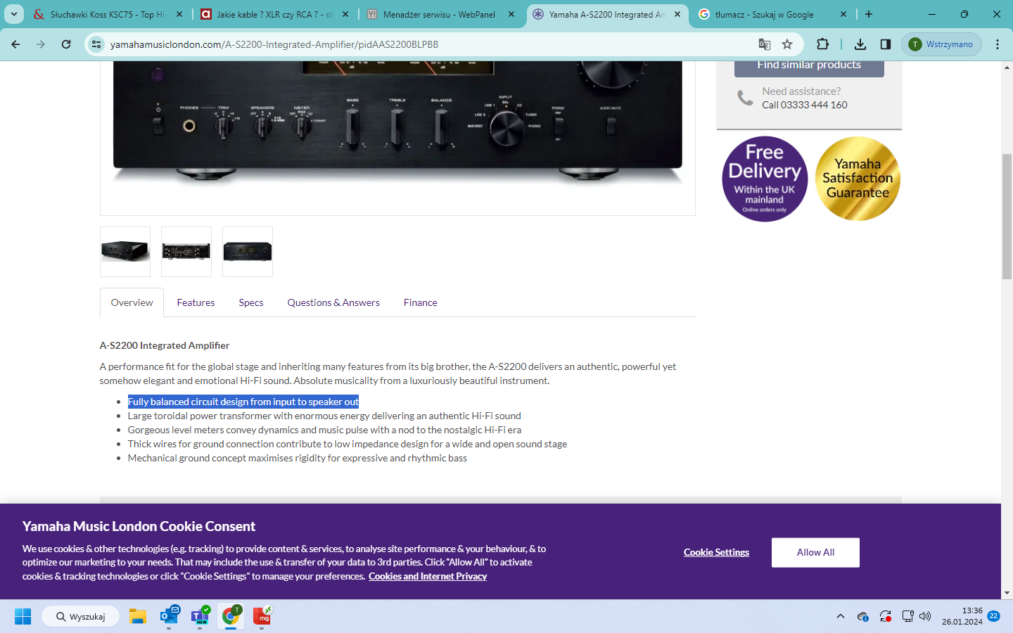

Mi chodziło o taki przypadek względem np wspomnianego w temacie Cambridge
To jest info z oficjalnej strony Yamahy
Ten przypadek wzmacniacza "zbalansowanego" w porównaniu do tradycyjnych konstrukcji jest symetryczny od wejścia do wyjścia. Upraszczając nie ma "masy" na jednym z zacisków głośnikowych tylko dwa symetryczne napięcia. Mają zalety i faktycznie są droższe porównując do klasycznych rozwiązań 😉
Jak i w tych bardzo tanich - roznicowy sygnal na wyjsciach glosnikowych.
Aczkolwiek odnosi się to do końcówki mocy. Taką samą mają Yamahy A-S1100 i A-S1200.
