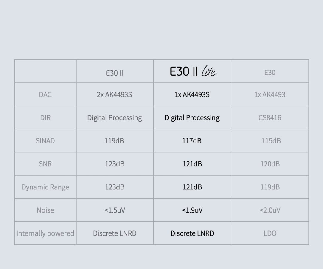

Zastanawiam się czy jest sens płacić za np. Toppinga E30 II - 790pln (2xAK4493S), gdy ten sam Topping w wersji E30 II Lite (z jednym AK4493S) kosztuje tylko 500pln? Cała reszta taka sama w obu urządzeniach.

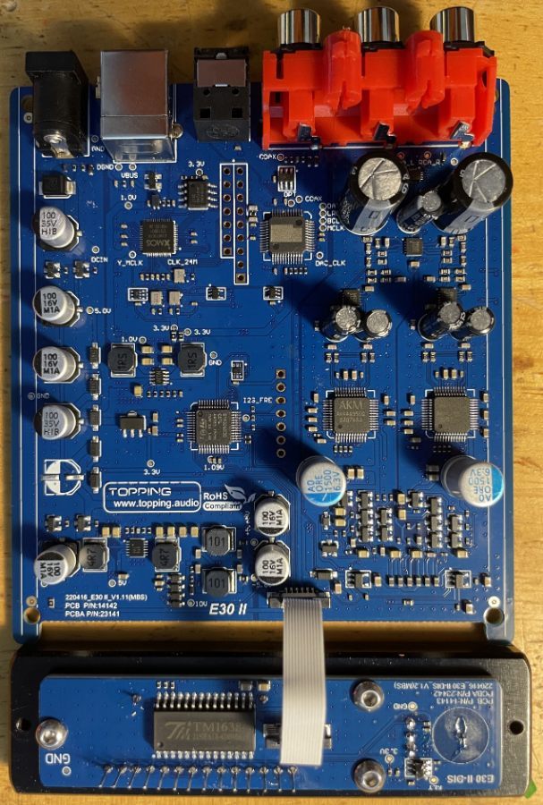

Zerknąłem na tego Toppinga E30 ii, on ma wyjścia niesymetryczne, zatem to nie sygnał różnicowy się w nim uzyskuje dwiema kostkami konwertera. Tutaj chodzi raczej o lepszą separację między kanałami. Są dwie kostki, ale w każdej pracuje jeden kanał.
To są dwie kostki stereofoniczne AK4493S, czyli w jednym kanale wykorzystane są dwa (!) przetworniki tej samej kości. Czy one pracują różnicowo, czy równolegle, tego nie wiem.
Zaloguj się, aby zobaczyć treść (możliwe logowanie za pomocą ) Edytowane przez StachMuszel
Z opisu Toppinga wynika, że nie wykorzystują obu konwerterów w kostkach tylko po jednym w każdej. Bez sensu byłby sygnał różnicowy skoro wyjście jest niesymetryczne.
4 godziny temu, msankowski napisał:
Nie no na 100% wykorzystują oba DACi w chipie. To widać po części analogowej. No i nikt nie robi tego, tak jak piszesz.
Schematu w sieci nie znalazłem, nawet blokowego. Z fotografii płytki nie potrafię ocenić czy na kanał pracują dwie sekcje DAC w czipie różnicowo, czy jedna "normalnie".

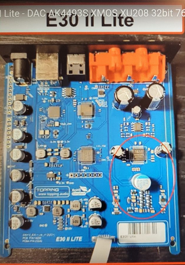

Sorki za jakość, ale to print screeny z klipu. Tu widać różnicę w ilości dac, opampów i kondensatorów. Po co by robili wersję Lite, skoro pracowałyby po jednym dac na kanał? To są te same urządzenia, różnią się jedynie ilością kostek daca. Słabo to widać, ale w wersji 2xdac za dwoma kondensatorami obok siebie, widać opampa, który sumuje oba sygnały a później jest kolejny już na wyjściu. Oba to podwójne opampy RT6863D.
38 minut temu, bum1234 napisał:
Robi, robi.
Daj przykład.
Żeby odseparować kanały lewy i prawy, tak jak we wzmacniaczach, w których kanał lewy i prawy mają oddzielne zasilania.
Ale oczywiście można to zrobić tak jak przypuszczasz. Wysterować różnicowo opamp a wyjść z niego niesymetrycznie. Nie wiem tylko, czy zniekształcenia dwóch różnicowych sekcji DAC się wtedy skompensują, czy zsumują.
