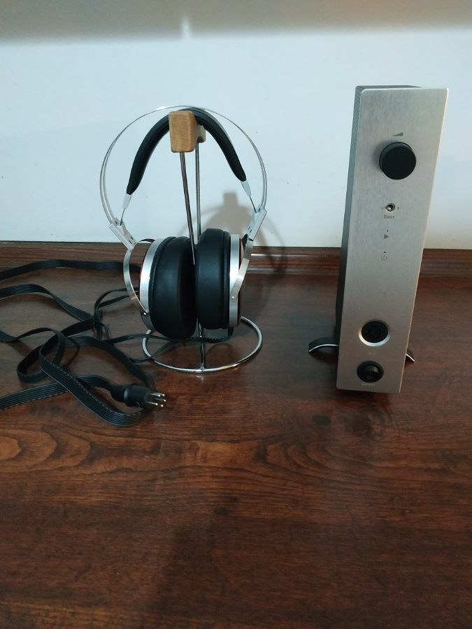

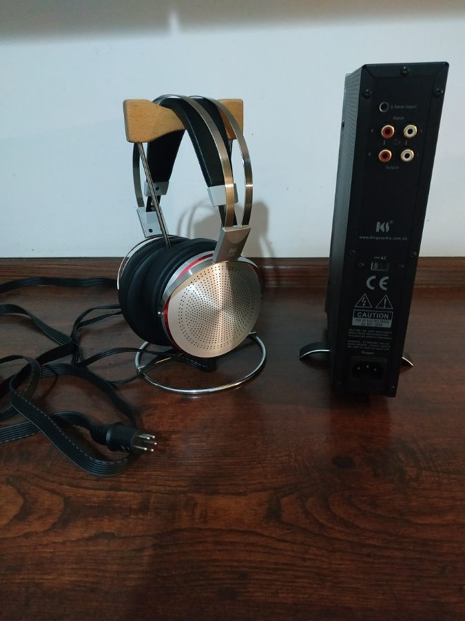

     Znalazł się w końcu czas na napisanie kilku zdań. Podziękowania dla @Audiomagic.pl za zorganizowanie kolejnego, ciekawego testu. Prosimy o więcej. 😉
     Tym razem „audiofilskie” uszka pieściły elektrostaty Kingsound + wzmacniacz słuchawkowy M10. Muszę się przyznać, że żaden ze mnie słuchawkowiec i choć coś tam się w życiu na głowę zakładało, to firma w ogóle mi nieznana. Na stronie producenta z Hong Kongu można się rozejrzeć w dość pokaźnym portfolio. Mamy do wyboru kolumny (także elektrostaty) – osiem modeli, słuchawki – trzy do wyboru, wzmacniacze słuchawkowe (3 sztuki) – przenośny, testowany i w technologii bańkowej. Ponad to przedwzmacniacz liniowy, dwa rodzaje monobloków oraz integra – wszystkie oparte na lampach. Jakby komu było mało, jest jeszcze jeden odtwarzacz CD.
Ale do rzeczy. Zestaw składa się z :
Słuchawki elektrostatyczne KINGSOUND KS-H3
Frequency Response : 6 Hz – 46 kHz
Electrostatic Capacity : 140 pF
Sensitivity : 109 dB at 100 Vrms
Impedance : 113 kΩ (at 10 kHz)
Maximum Output Sound Level : 116 dB
Standard Bias Voltage : DC 550V
Connecting Cable : 2.5 meters
Net Weight : 420 grams
     Skryte w ładnym etui. Kabelek 2,5 m przytwierdzony na stałe, zakończony pięcio-pinowym wtykiem.  Przynajmniej tak przyjechały, a ja nie próbowałem go wyciągać. Dodatkowo instrukcja w formie zakładki do książki i tyle. Sam kabel, jak dla mnie, mógłby być trzy metrowy. Nie mogłem się wygodnie rozsiąść na kanapie i pozostał mi parkiet.
     Słuchawki bardzo ładnie wykonane. Dość lekkie i komfortowe. Ucho wpada całe do środka. Pady mięciutkie i przyjemne. Bardzo ładnie wyglądają srebrne boki. Dostępne są też czarne. Regulacja bezproblemowa. Elegancko spasowane. Przy macaniu nic nie trzeszczy, tak samo kabel podczas grania nie wydaje żadnych odgłosów przy zginanu. Niektóre potrafią zirytować. Muszle można obrócić o 90 stopni, choćby podczas transportu w etui.
     Na głowie trzymają się pewnie. Szybkie ruchy na boki i góra/dół nie przesuwają ich o milimetr. Jedna sprawa przy słuchawkach jest dla mnie bardzo ważna. Mianowicie komfort dłuższego odsłuchu w okularach. Test zdany wzorowo. Tak samo pocenie się uszu jakoś nie występowało.
 Wzmacniacz słuchawkowy M-10
Frequency Response : 1 Hz – 50 kHz (-3 dB at 50 Vrms)
Gain : 58 dB
Input Impedance :  20 kΩ (analogue)
Rated Input Level : 150 mV (100V output)
Maximum Output Voltage : >300 Vrms (<1% THD)
Harmonic Distortion : 0.04% (at 100 Vrms / 1 kHz)
Bass Boost : +9 dB at 20 Hz
                       +3 dB at 100 Hz
Signal to Noise Ratio : >100 dB (Ref. 100V output A-weighted)
Input Terminal: RCA, 3.5 mm jack
Dimension : 17.0 x 26.5 x 6.0 cm
Weight : 2.3 Kg

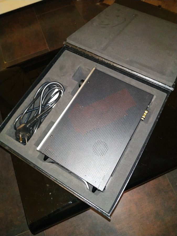

     Wzmacniacz zapakowany w gustowny kartonik, zapinany na magnesik. Czarny, ze srebrnym frontem (występuje też czarny), na którym znajduje się: włącznik, gniazdo dla kabelka słuchawkowego, dwie kontrolki, które informują o stanie włączenia oraz gotowości, przełącznik hebelkowy BASS + / – oraz pokrętło głośności.  Tył skrywa gniazdo zasilania, para RCA Output, para RCA Input, wejście Input 3,5mm. Na spodzie mamy dwie nóżki i kolejna w formie wygiętej blaszki, którą trzeba odciągnąć i przekręcić o 90 stopni. Wzmacniacz zaprojektowano tak, by stał w pionie. Podczas swojej pracy mocno się nagrzewa i warto zorganizować mu trochę miejsca. W zestawie dodatkowo kabel zasilający.
Odpalamy
     Do wzmacniacza podłączyłem odtwarzacz Arcam CD 82. Po włączeniu urządzenia włącza się jedna z kontrolek. Druga miga przez chwilkę i zapala się na stałe. Można delektować się dźwiękiem. Pokrętełko w prawo i ….. szybko w lewo. To ustrojstwo w połączeniu z KS-H3 jest na tyle głośne, że max na jakim słuchałem to jakieś 1/3 skali. Potencjometr działa płynnie i liniowo.
     Posłuchałem dość pokaźną ilość płyt, jak na tak krótki czas obcowania z duetem. Ale jakieś wnioski można było już wyciągnąć. Najwięcej frajdy miałem przy słuchaniu muzyki rockowej lat 90-tych takich jak The Stone Roses, Radiohead, Blur itp. Możliwe, że zestaw musi pograć jeszcze wiele godzin by poznać jego pełne walory. Przy płytach bardziej „audiofilskich” brakowało mi różnorodności w niskich rejestrach. Pomijam zejście, bo z innym źródłem pewnie można osiągnąć to i owo, ale jakość basu, jego wybrzmiewania, faktury jakoś mnie nie przekonywały.
     Druga strona tonacji i też muszę pomarudzić. Wszelkie blachy perkusyjne, dzwoneczki itp były skryte. Brakowało czaru pociągnięcia miotełkami, cymbałki jakieś dziwne. Testowane wcześniej Ollo S5X były pod tym względem rewelacyjne, zwarzywszy na cenę. Przyznam się, że oczekiwałem po zestawie zupełnie innej prezentacji. Widocznie mam inny gust, a może po prostu ubytki w słuchu. 😉
     Hebelek Bass w pozycji „+” raczej się nie sprawdzał. Niby niewielkie wzmocnienie, ale jednak coś drażniło. Wejście 3,5 mm – podłączyłem tylko telefon z Tidalem i po chwili zrezygnowałem z tego pomysłu. Żadnej frajdy z odsłuchu.
     Wzmacniacz potrzebuje lekkiej rozgrzewki. Tak po 15 minutach się stabilizuje. Czuć to dodatkowo dotykając obudowy.
     Jeszcze jedna rzecz, którą zostawiłem na później, bo wiąże się z nią zarówno budowa słuchawek jak i jakość dźwięku. Mianowicie muszle niedokładnie przylegają do uszu. Górna część dość wyraźnie dociska, a na dole robi się przerwa. Przez to prezentacja wiele traci. Trzymając obiema rękami i lekko wyginając, tak by układały się równo, otrzymujemy o wiele przyjemniejsze brzmienie. Jest bardziej liniowe, choć dalej zaokrąglone po obu stronach pasma. Nie mogłem ich w żaden sposób zmusić do wygodnej pozycji. Pierwszy raz się z czymś takim spotkałem. Dla mnie dyskwalifikuje produkt na starcie, bez względu na brzmienie. Może i dało by się powyginać tu i tam, ale mam zasadę – nie moje, nie ruszam.
Finisz
     Bardzo miło mi się obcowało z bohaterami testu. Porządne wykonanie, dobre materiały. Nowa firma w moim doświadczeniu. Chętnie posłuchał bym ich po kilku setkach godzin pracy. Niestety felerne ułożenie na głowie, nie dawało by mi komfortu i relaksu codziennego odsłuchu.
      Pozdrawiam czytających i w razie pytań – bazgrolić. Coś, w miarę możliwości dopowiem.
