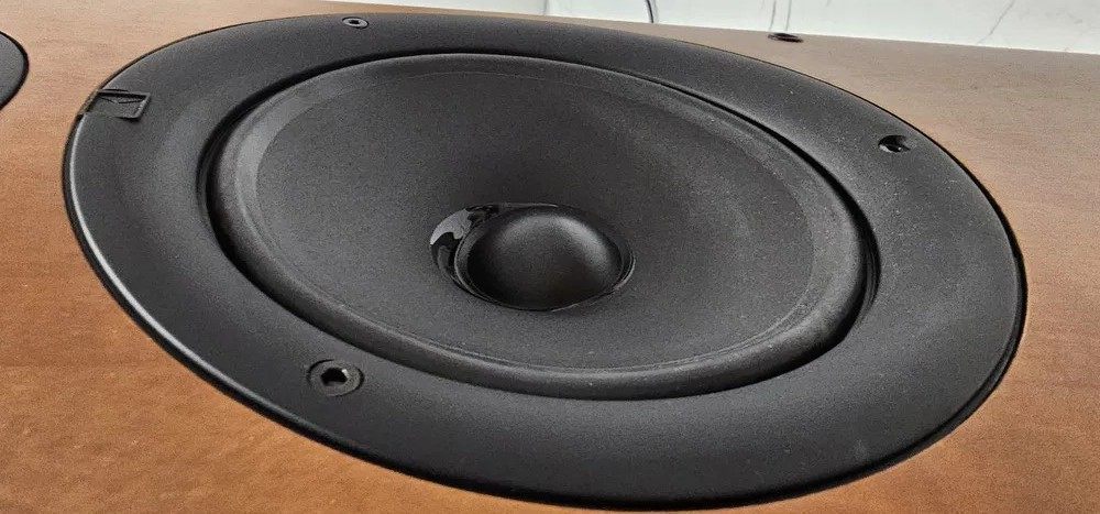

Witam, zamierzam kupić kolumny, w doskonałym stanie.
Jedyny problem leży po stronie umiejscowienia przez producenta kopułek przeciwpyłowych.
Na zdjęciach jakie otrzymałem widać, że kopułki są umieszczone niesymetrycznie tzn. umieszczone są troszkę niżej osi membran co sprawia, że są skierowane "ku górze".
Jak widać wygląda to tak jakby klej nie zdążył przyschnąć, głośniki w pośpiechu wstawiono do obudów i kopułki zjechały przez to na dół ...
Domyślam się, że można naprawić ich położenie w serwisie specjalizującym się w naprawach sprzętu audio.
Niestety nie mam jak ich odsłuchać i mam pytanie czy położenie kopułek ma wpływ na brzmienie głośników ?
No i jakim cudem taka fabryczna wada wyjechała od producenta ?
Poniżej zdjęcia.
To jest KEF serii Q? (Q5?) Jak tak to odradzam. Tutaj po prostu puszcza już klej, pewnie od słońca i kopułka po prostu zjeżdża na dół.
Poza tym KEFy Q z aluminiową membraną Uni-Q mają idiotyczny problem - membrana ma ostrą krawędź która z czasem przecina gumowe zawieszenie a starsze modele z polipropylenowym UniQ kompletnie deformują się od słońca, takie coś się z nimi dzieje:

To jest KEF Q5 ( nie iQ).
Te kolumny są w totalnie idealnym stanie co jest nieprawdopodobne jak na fakt, że ok. 20 lat temu ponoć skończono ich produkcję.
Są w stanie jak NOWE to jak mógły zjechać kopułki od słońca ?
Sam je kiedyś miałem i było wszystko super, ale z takim przypadkiem spotykam się pierwszy raz.
Widziałem jednak zdjęcia z jednego z serwisów, który poprawiał dokładnie taki przypadek opisując go cytuję "Poprawienie producenta - krzywo naklejona kopułka przeciwpyłowa."
Normalnie - temperatura, wiek (to że są w pudłach nic nie znaczy, materiały dalej się starzeją). U niektórych producentów też czasami puszcza klej na plastikowych membranach. Mogły po prostu przez jakiś czas stać w słońcu.
Tak samo idealny stan wizualny nie mówi wszystkiego - mogą wyglądać jak nowe a mieć za sobą parę domówek. Trzeba jechać, oglądać, słuchać.

Widzę, że lekko kanciaste na obrzeżach są średnio-wysokotonowe (jednak mniej niż na Pańskich zdjęciach).
Jak Pan sądzi... ile kosztowałaby naprawa takich czterech głośników ?
Czyli jednak stały w słońcu, naprawa jest nieopłacalna, niestety. Nie ma do nich części lub trzeba zamawiać u producenta (ta seria KEFa jest z Chin). Membrana jest zdeformowana i trzeba wymienić cały przetwornik który z czasem i tak się zdeformuje.

Hmm ciekawe bo sam miałem takie kiedyś i mam zdjęcia gdy je sprzedawałem i górne też były lekko kanciaste tylko niskotonowe nie miały przesuniętej kopułki i wszystko brzmiało bardzo dobrze. Miałem je chyba 8 lat ... teraz nie wiem co robić.
U mnie słońce im nie grozi ...
