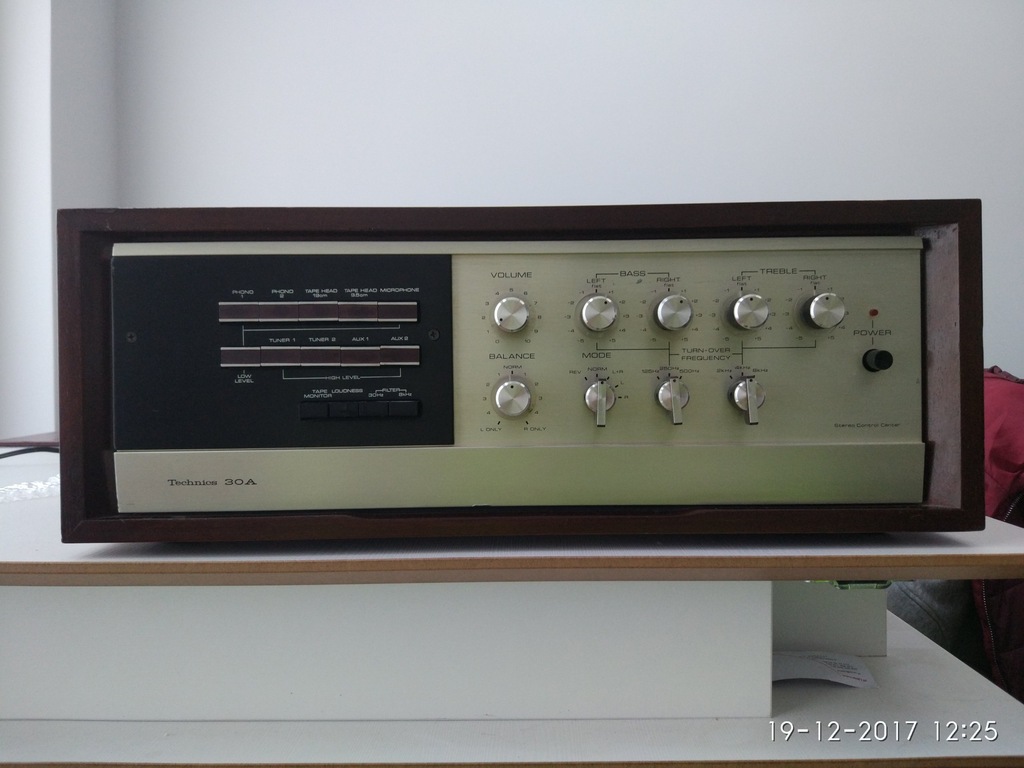

Pacz Pan, a można z chrumkaniem:
e411d9884c119b57ec22ad6b1341

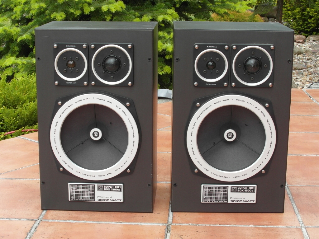

Fajny ten Twój zestaw ale hiendowym chrumkaniem  bym tego nie nazwał. Te ostatnie nawet fajnie grają ale ... Grundig Box 1500a Pro zrobiłby z nich miazgę 😉 :
vs.
2988ffbd461ab28fbde7df3e13f8
