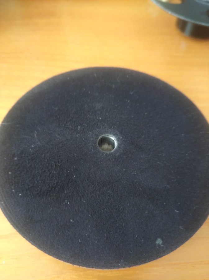

No tak, tylko jeszcze do kompletu potrzebany jest szpindel z gwintem.
Zastanawiam się czy dałoby by się go nagwintować?
Jakim gwintownikiem, to wiadomo, ale czy metryczny skok (takie narzynki mam) zgra się z gwintem docisku? Może ktoś se wydumał jakiś inny?
 Jaki tam jest gwint wie ktoś?

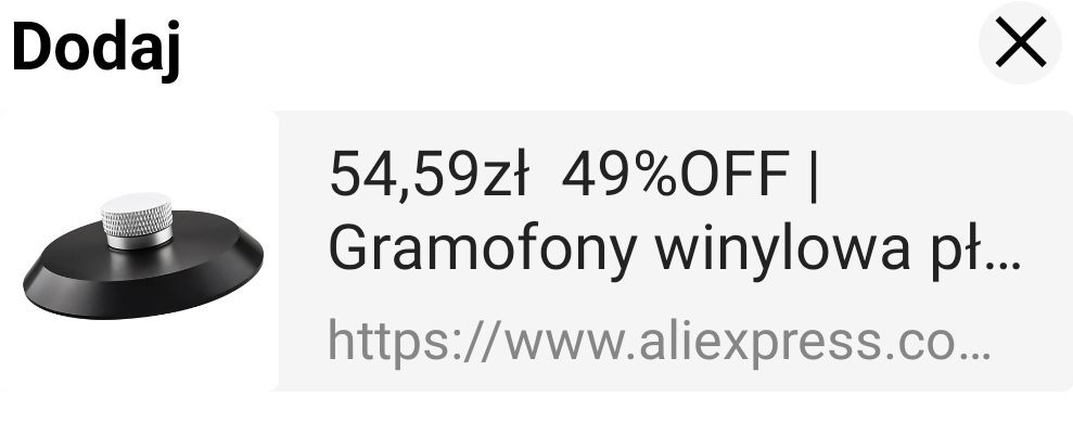

Ja mam tego Chińczyka, którego Porlick podlinkował i działa już ze 4 lata.
Kupiłem go. Przeciez to grosze śmieszne są. W przeciwienstwie do np. tego

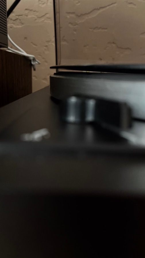

Mam parę nowych płyt które są miską i sam się zastanawiam nad dociskiem, choć obracając nie ma jakiejś straty sonicznej, a tak wygląda płyta…
Teraz, porlick napisał:
Na uniesiony brzeg żaden centralny docisk nie pomoże.

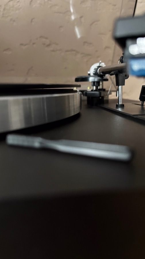

Tak wiem ale jak ją obrócę to środek jest w powietrzu bo czuć podczas doduszania palcem…
Czy przy takich płytach wspomniany docisk pomoże czy należało by taką płytę zwrócić? Pytam bo w sobotę ją odebrałem z paczkomatu… wydanie 180g Def Leppard DEDE0D3A-877C-4120-8C5D-1616F74F7361.thumb.jpeg.efecce64a4fc2a1f90738daf2836dd68.jpeg
