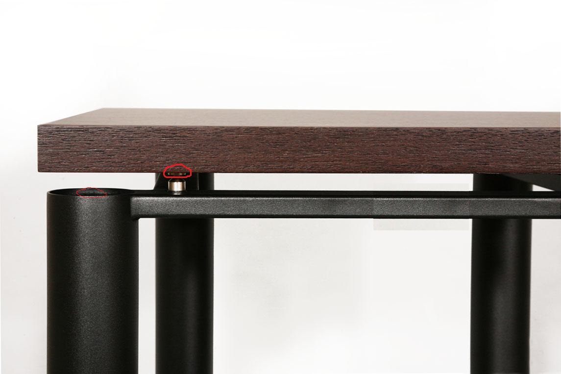

Montaż kolców/podkładek do Stolika AUDIO
Zastanawiałem się na metodą przymocowania podkładek pod (a właściwie w połowie podkładek to i "nad") kolce do blatu, który będzie spoczywał na kolcach wkręconych w profile gwintem.
Przyszedł mi do głowy pomysł, by aby zamiast kleju, czy mocnej i cieniutkiej taśmy skorzystać właśnie z jakiejś grubszej, piankowej, krylowej itp. taśmy, np.:
co wg mnie powinno się jednocześnie sprawdzić jak i dodatkowo eliminować drgania.
co o tym myślicie?
co o tym myślicie?
jezeli podkładka pod kolec ma byc zamocowana na blacie od spodu,warto w blacie zrobić wycięcie )okrągłe o średnicy podkładki)na ok-2mm i podkładke można zamocowac na klej czy taśmę.
Będąc w wgłębieniu nie będzie się przesuwac na boki,a tasma jest tak naprawde tylko po to,aby podkładka nie odpadła w czasie montarzu.

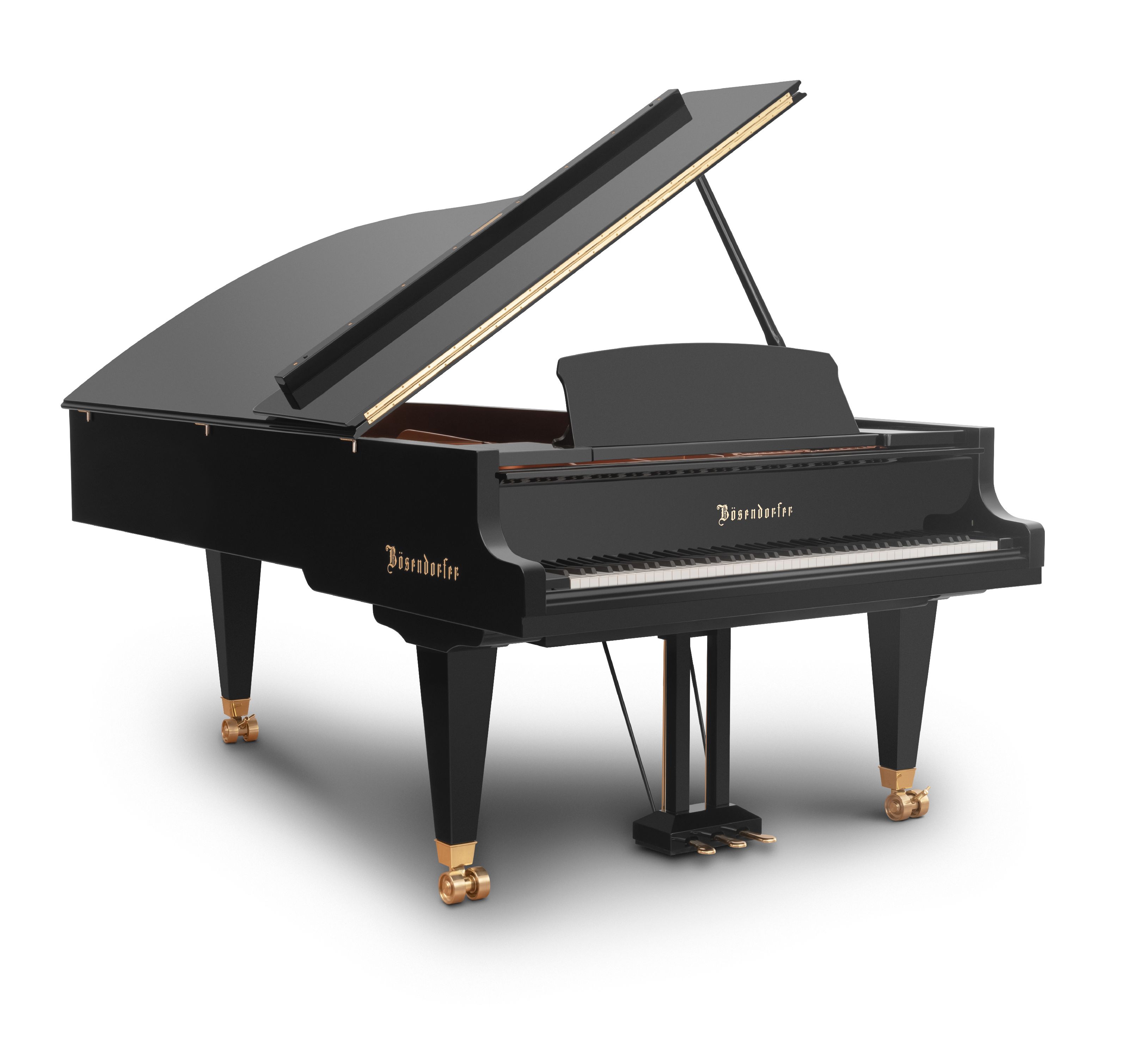

Kolumna to instrument, kontakt z podłogą powinien być minimalny. Fizyka.
Przykład
Gdzie ta fizyka?
Pierwszy raz slysze o tym (w mojej nie uczyli) Jesli w twojej uczyli, to mozesz opisac jak to dziala?
Tylko nie pisz, ze akurat wtedy kiedy uczyli, byles chory
Przykład
Ten przykład pokazuje, że są różne sposoby na unieruchomienie instrumentu. Ta podkładka jest gumowa, żeby się nie przesuwała:
