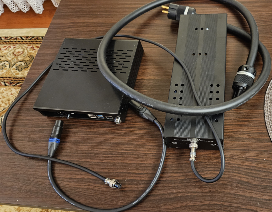

W przypadku zasilania Maliny połączyłem oba zasilania 5V w jeden kabel i złączami prowadziłem go do obudowy, jak na zdjęciu. Dodatkowo pokazałem na zdjęciu kabel zasilający oraz AES, zrobiony również na bazie Mogami w wersji AES z wtykami Neutrika.
Wito76 - nie wiem, czy to miałeś na myśli mówiąc o PI2AES jako gotowym produkcie, ale ja do Maliny dołożyłem coś takiego: "AUDIOPHONICS Digipi+AES TOSLINK TCXO Digital Interface AES/EBU for Raspberry Pi" do Raspberry PI 4. Jeśli chodzi o jakość dźwięku w odniesieniu do Eversolo to TAK. Malina grała lepiej z tym interfejsem niż DMPA6 do tego stopnia, że po tygodniu zwróciłem Eversolo. Oczywiście dla mnie priorytetem była SQ. Nie serwisy streamingowe, bo przecież na Moode Audio jest najogólniej rzecz biorąc, lipa z tym. Porównywałem wyłącznie pliki HiRes (24bity do maks 192kHz bez DSD). Oba sprzęty podpięte pod mojego DAC Musician Pegasus. Ale może ten test nie był do końca sprawiedliwy, ponieważ Eversolo nie miał wyjścia AES tylko USB i Coaxial. Możliwe że jego jakość dźwięku uległa poprawie w wersji Master Edition, ale wtedy jeszcze jej nie było dostępnej. Co jeszcze takiego z DMPA6 mi utkwiło w pamięci, to dziwny problem z apką na Androidzie - na moim Samsungu S23+ mocno drenowała baterię. Sprawdziłem również moduł DAC z DMPA6 i nie dał rady w starciu z Pegasusem. Grał ostro i na "twarz". Zakładam, że DMPA8 pewnie mógłby pokonać Malinę, a czy DACa R2R, to któż to wie...  Ja zainwestowałem w CA AXN10 z zewnętrznym zasilaczem IFI i grało to mega porównywalnie do Maliny. W Malinie miałem minimalnie więcej wysokich, przez co odbierałem to jako mniej naturalne w przekazie wokalistów niż Cambridge. Oczywiście mega korzyścią ale i problemikiem, z którym się zmierzyłem jest to, że Cambridge ma serwisy streamingowe i fajnie działa Tidal Connect - opisuję swoje rozterki tu:

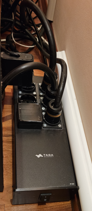

Wrzucę również zdjęcie mojego kondycjonera sieciowego - przerobiona TAGA, która posłużyła jako dawca obudowy pod gniazda złocone Furutecha. Steruję go poprzez Home Assistanta, załączając wielki wielosekcyjny przekaźnik dla każdego gniazda odrębnie. Połączenia wewnętrzne są oczywiście wykonane w gwiazdę. Tulejki do końcówek kabli wewnątrz są złocone. Musiałem użyć przekaźnika, bo zwatowałem grubą miedzią bezpieczniki w Musican Pegasus (są tacy co kupują specjalne bezpieczniki za kilka stówek - ja poszedłem po najniższej linii oporu i zrobiłem zworę miedzianą omijając te beznadziejne blaszki z jakiegoś podejrzanego stopu za 1 centa trzymające bezpieczniki).
