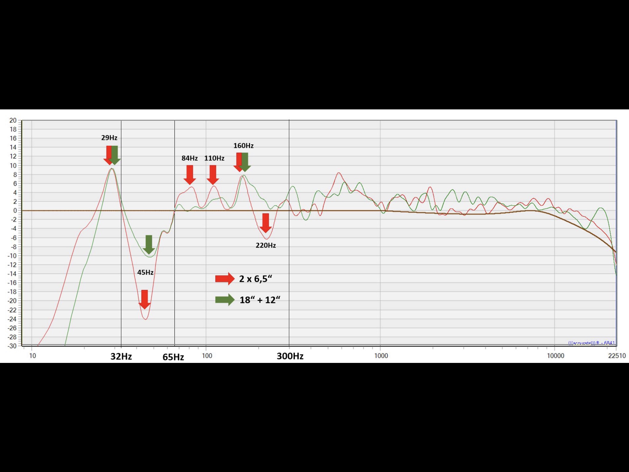

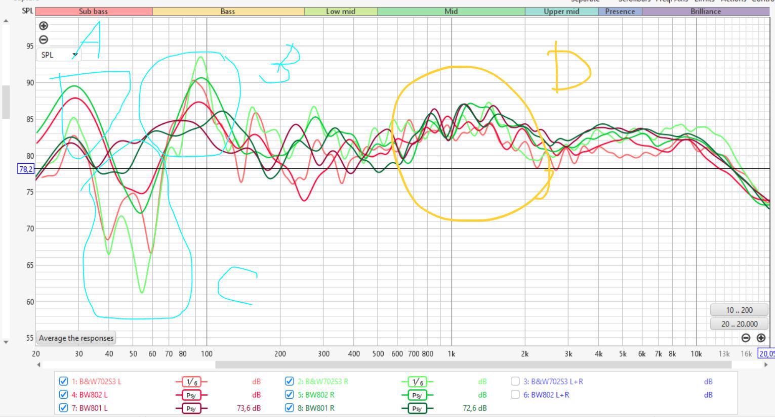

Widze ze towarzystwo nadal nie pokapowalo, ze wszelkie dyskusje o sprzecie (wzmacniacze, glosniki) jako rozwiazanie problemu sa bez sensu.
Tutaj dwa przyklady
1. pomieszczenie 5,75 x 4,55
DUZE glosniki (18“) vs male (6,5“)
Schemat dziur i peakow jest ten sam! A dla MALYCH jeszcze gorszy!
2. pomieszczenie 6 x 3,5
Bowersy 801 D4 vs 802 D4 vs 702s3
Znowu te same schematy peakow (A, B) dziur C i nerwowej podbitej srednicy D
Masz olbrzymie topowe glosniki (801), a nie masz basu!
I to tego najwazniejszego 35-80Hz
Tak dziala „akustyka“. Mozesz wstawic sprzet za pierdylion Euro, jak sie nie zabierzesz za ustawienie, za DSP i za „akustyke“, to nic z tego nie bedzie.
A „ocieplanie“ kabelkami, wzmakami, DACami i lampkami to absurd
Te dziury i peaki to po czesci +/- 15dB!
