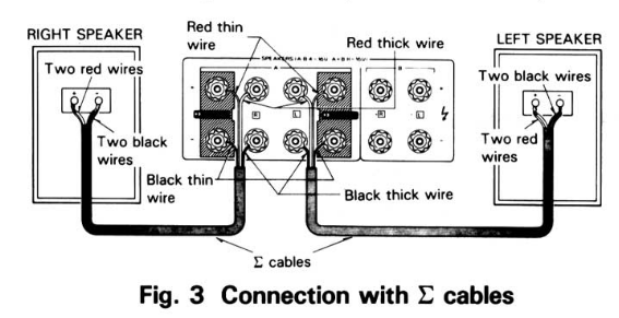

Czy w mojej końcówce jest sprzężenie zwrotne  (nie wiem jakie,stało,zmiennoprądowe??)
Kenwood basic M1?
Chyba jest bo nawet jest mozliwość podłączenia kolumn czterema przewodami,chyba chodzi własnie o sprzęzenie?
Zaloguj się, aby zobaczyć treść (możliwe logowanie za pomocą ) image.thumb.png.435aab6b801230149f41e55da7a3d62a.png
praktycznie każdy wzmacniacz ma sprzężenie zwrotne, poza może nielicznymi konstrukcjami, które stosują lokalne sprzężenia zwrotne. Na początku globalne sprzężenie zwrotne uznawano za antidotum na zniekształceni kosztem mniejszego wzmocnienia co przy konstrukcji tranzystorowej nie miało wielkiego znaczenia. Okazało się, że głębokie sprzężenie zwrotne spowodowało powstawanie nowych odkształceń typu TIM.
