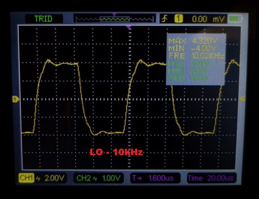

Mam trzywatowy wzmacniacz lampowy SE bez USZ. Tak wygląda odpowiedź na wyjściu 8R dla prostokata 10kHz. Amplituda tego prostokąta ok. 4V czyli w okolicach 1W byłoby dla sinusa. Zbocze jak widać ma SR ok. 5us. Wystarczy? 😉
Nadmienię, że to na trafach Lundhala. Miałem na dobrych trafach Ogonowskiego wcześniej ale pasmo się szybko kończyło, a  odpowiedź wyglądała tak jak na drugim obrazku, jak widać SR ok. 2x dłuższy.

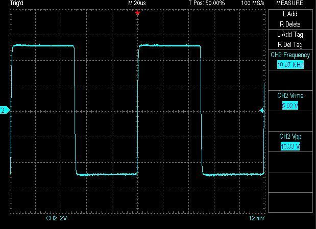

A to mój, stary i fajny wzmacniacz. też bez globalnej pętli sprzężenia zwrotnego.  Tranzystor.
10kHz
Zaloguj się, aby zobaczyć treść (możliwe logowanie za pomocą ) Edytowane przez jar1
19 minut temu, MariuszZ. napisał:
Tak wygląda odpowiedź na wyjściu 8R dla prostokata 10kHz. Wystarczy? 😉
Rozmawiamy nadal o wymaganej mocy w domu?

5 minut temu, jar1 napisał:
A to mójj, stary i fany wzmacniacz. też bez globalnej pętli sprzężenia zwrotnego.
Coś więcej na temat tego wzmaka? Wygląda imponująco
To chyba konstrukcja Jarka  o nazwie Ugoda.
