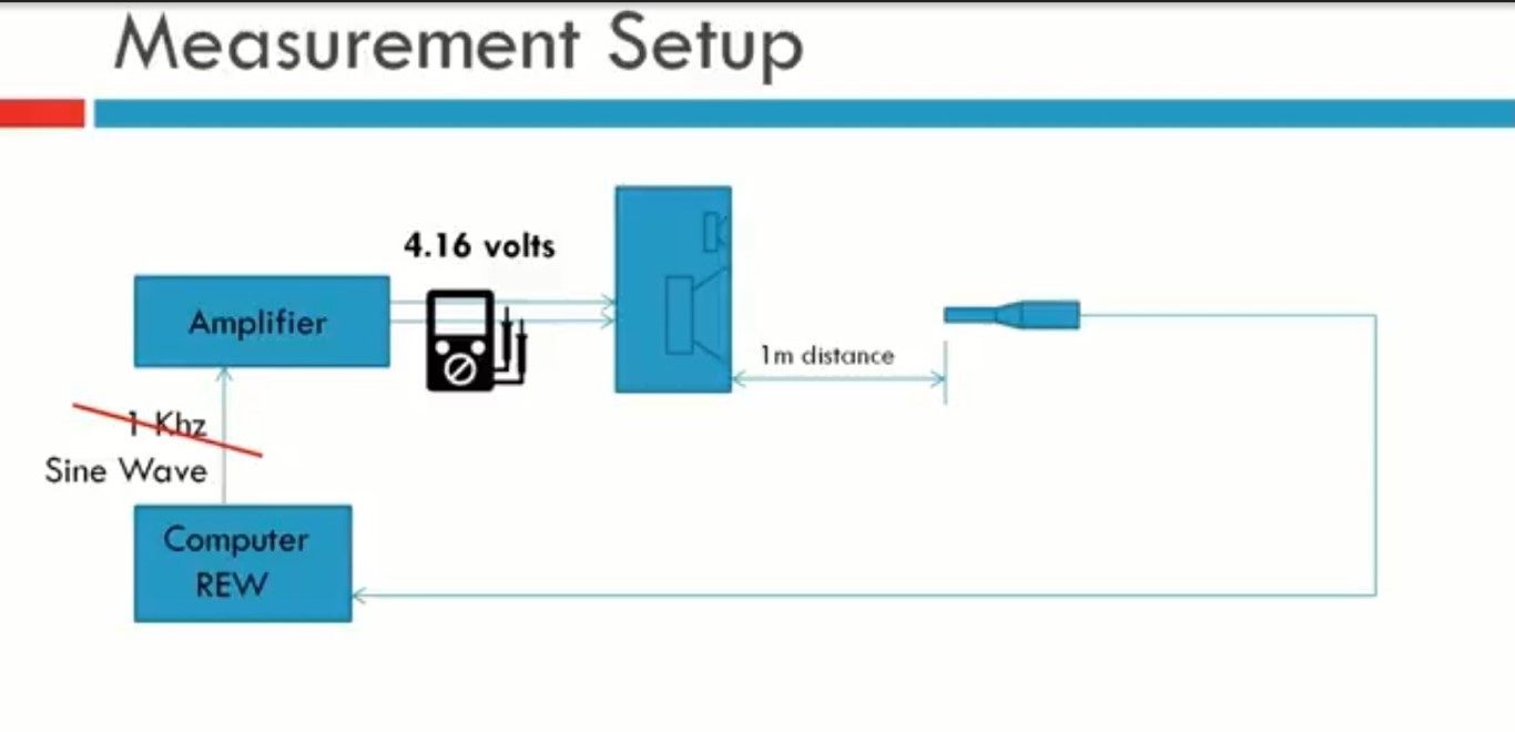

Żeby przegwizdać kolumnę do określenia efektywnosci należy ustawić 2,83V rms dla 8 omów na wejściu i tu się nieco komplikuje bo charakterystyka impedancji nie jest liniowa. Dla jakiej częstotliwości zatem ustawić 2,83V?
Nas interesuje SPL przy 1W, więc napięcie trzeba tak dobrać, by przy danej impedancji (nie ważne, czy 4 Ohm czy 16 Ohm) był ten 1W. Przy jakiej częstotliwości? - najlepiej przy każdej przetwarzanej i liczymy średnią. Wszak ta skuteczność/W istotna jest dla całego granego pasma, a nie np. wybranej częstotliwości, gdzie kolumna ma maksymalne podbicie.

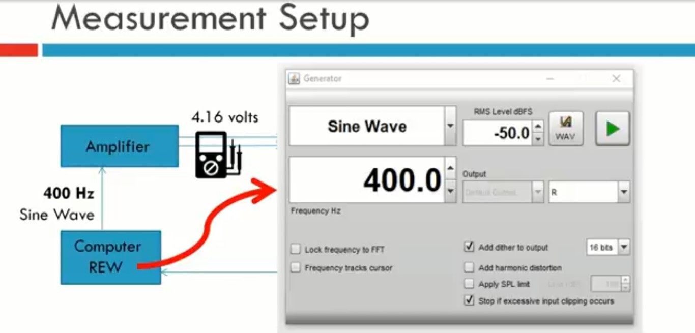

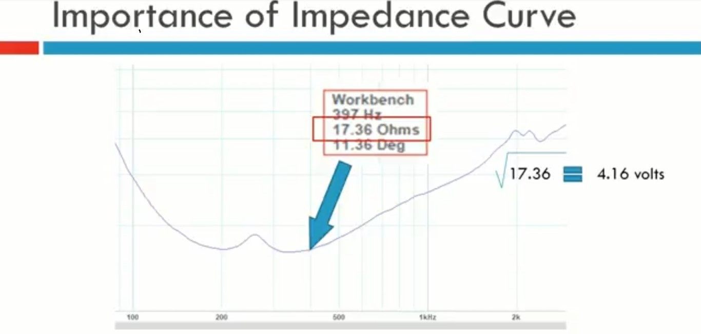

Podłączasz wzmacniacz do kolumn i ustawiasz głośność do przemiatania tak żeby na 8-miu omach było 2,83 Vrms czyli 1W, ale w zależności od częstotliwości ten poziom będzie różny, tak jak wspomnialem wcześniej dla Heresy, dla minimum impedancji 2 V, dla 1kHz ponad 4V.
To ustawienie głośności zostawiasz po "kalibracji" tego 1W i przemiatasz kolumnę patrzac co się dzieje na 1 metrze.
W zależności dla jakiej częstotliwości ustawiłeś ten 1W otrzymasz różne przebiegi dB SPL 1m od kolumny.
Pytanie zatem powtórzę.
Dla jakiej częstotliwości policzyć napięcie by do kolumny dostarczyć ten 1W mocy?
Dla minimum impedancji? Dla 1kHz czy dla częstotliwości gdzie impedancja kolumny ma faktycznie 8 omów? 😉

Podłączasz wzmacniacz do kolumn i ustawiasz głośność do przemiatania tak żeby na 8-miu omach było 2,83 Vrms gdzie impedancja kolumny ma faktycznie 8 omów? 😉
Skoro ustawiasz 2,83V to dla częstotliwości gdzie jest 8Ohm, bo tu dostaniesz równo 1W ... tak? Następnie przemiatasz inne częstotliwości przy innym napięciu tam gdzie jest inna impedancja, by też uzyskać 1W 🙂
Dla każdej, przy której SPL jest w okolicach średniego, a jeśli mają być wybrane, to powiedzmy 100Hz, 200Hz, 1kHz, 2kHz, 10kHz, 20kHz i wylicz średnią arytmetyczną ile jest dB z 1W.
