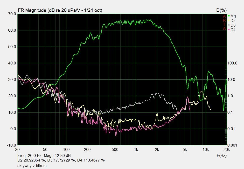

Może pokaże własny przykład tego, co można zrobić zwrotnica pasywna. Ten sam filtr w wersji aktywnej i pasywnej, oraz dla porównania pomiar bez żadnej filtracji.
Chciałbym zwrócić uwagę, że przy drugim obrazku ("aktywny bez filtra"), mamy SPL gdzieś w rejonach 75dB.
Tym czasem, przy "pasywny z filtrem" (obraz pierwszy) mamy SPL w rejonach 65dB.
Samo obniżenie mocy/SPL o 10dB przecież drastycznie obniża poziom zniekształceń, także powinny one być znacznie mniejsze przy "aktywny bez filtra", ale z wzmocnieniem takim, by SPL był ~65dB, a nie ~75dB jak obecnie.
Edytowane przez Kyle
Nie ma w tym nic dziwnego, ponieważ zastosowany filtr pasywny koryguje SPL głośnika sredniotonowego w realnym systemie trojdroznym. Dla porównania dodałem filtr aktywny, który filtruje częstotliwość głośnika dokładnie tak samo jak filtr pasywny. Ciśnienie akustyczne dla obu filtracji jest taki samo, lecz odpowiednio zbudowany filtr pasywny dodatkowo obniża 3 harmoniczną wzgledem filtr aktywnego. To bardzo ważne, bo akurat zniekształcenia nieparzyste są dla naszego słuchu bardziej słyszalne.
Czemu nie "skorygowałeś" też SPL przy pomiarze opisanym "aktywny bez filtra"? Przecież wiadomo, że jak coś gra 10x głośniej (+10dB) to ma większe THD. Przecież tam większe zniekształcenia wynikają z samej różnicy w głośności.
Rozumiem, że zderzenie się z taką sytuacją dla pewnych wyznawców filtrów aktywnych będzie pewnym szokiem, ale taka jest rzeczywistość.
Rozumiem, że zderzenie z tym faktem, będzie dla pewnych wyznawców filtrów pasywnych pewnym szokiem, ale taka jest rzeczywistość.
Spl dla filtrów pasywnych jak i aktywnych jest takie samo, a poziom trzeciej harmonicznej zupełnie inne.
Rozumiem, że chciałbyś nieco zakrzywić rzeczywistość, ale fakty są takie, jakie widać na pomiarach.
Ja tu widzę różne SPL:
Rozumiem, że chciałbyś zakrzywić rzeczywistość, ale jest jak widać na Twoich pomiarach.
