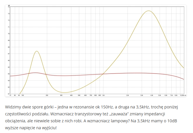

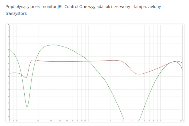

11 godzin temu, miksti napisał:
Jest oczywiscie druga strona - znieksztalca liniowosc tonalna bo SPL zaczyna wprost odzwierciedlac impedancje kolumny.
Tak, jeżeli patrzymy przez pryzmat napięcia, bo tak nas nauczono, ale gdybyśmy sporządzili wykres SPL w funkcji prądu te wahania amplitudy byłyby mniejsze.
Dobrze obrazuje to eksperyment @przemak, który obrazowo pokazał
Zaloguj się, aby zobaczyć treść (możliwe logowanie za pomocą ) jak napięcie i prąd podążają za przebiegiem impedancji w przypadku wzmacniacza "prądowego" i "napięciowego". Widać, że "tran napięciowy" ma spore spadki prądu tam gdzie impedancja kolumny ma dużą wartość. Wzmacniacz lampowy trzyma w miarę równo prąd.
Szkoda, że nie pomierzył co sie dzieje tam gdzie impedancja ma minima, czy lampiak dalej trzyma prąd, a tran idzie na zwarcie wypluwając wszystko co ma w elektrolitycznym rezerwuarze energii? 😉

@MariuszZ.
W równaniu f=b i l nie ma napięcia, bo od niego tu widocznie nic nie zależy, poza wymuszeniem przepływu tego prądu na imp. cewki ze wzoru.. Na razie....bo jak wykonamy cewkę z nadprzewodnika...
Te spadki imp. głośnika biorą się z trudnej zwrotnicy i prąd zamiast pchać cewkę głośnika zasila energia bierną cewki i kond.
Mnie natomiast dziwi brak HPF dla pasma nie przetwarzanego przez woofer w różnych kolumnach.
