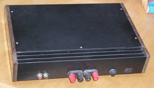

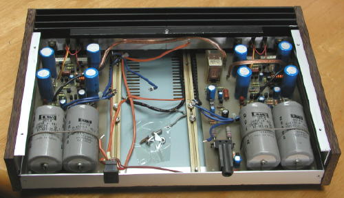

To byl moj pierwszy wzmacniacz, troche sie dymilo, bo w schemacie byl blad. Jak ktos jest zainteresowany to moge odstapic dzialajaca wersje ale bez transformatorow bo uzylem do GC.
To co widac na zdjeciu, ma juz ponad 20lat. ;-)

Oznaczenie jednego tranzystora bylo nieprawidlowe. Na tamte czasy gralo to niezle, ale do GC to bym raczej nie porownywal, inna klasa ;)
A co Ty możesz naprawdę powiedzieć jak to grało, jak nawet trafa w nim nie dałeś:-)
A swoja drogą, dobrze zrobiony na nowszych częściach to jestem pewien, że clona by sie wsztydzic nie musiał.
Robiłem go tez w 'tamtych czasach) - grało to spokojnie i audiofilsko jak na dzisiejsze czasy, choć wtedy bardziej w modzie było pierdut i cyk, cyk;-)
Akurat stale testuję ten wzmacniacz z tym, że na tranzystorach sterujących i wyjściowych Toshiby i na porządnych pozostałych częściach. Na pewno - jak dla mnie - nie gra gorzej niż GC a ma przy tym porządną podstawę średniego basu i wystarczającą moc. Dźwięk jest naturalny i piękny. Jeśli w sprzężenie zwrtone wstawialiśmy kiedyś Elwę itd. to mogły być mankamenty jednak z dobrymi częściami jest b. dobrze. Poza tym bodo_z zastosował kilka innych typów półprzewodników, które były źle dobrane przez Klapczyńską, co dodatkow poprawiło jakość basu. Gra na pewno inaczej niż GC ale który lepszy to nie będę publicznie się wypowiadać, bo to nie wypada. Chciałem jedynie powiedzieć, że to b. dobry wzmacniacz a rewelacyjny na współczesnych częściach.
robiłem ten wzmacniacz ale nie podobała mi sie z tego co pamiętam dioda w emiterze tranzystora, zwierciadło prądowe nie stosowane w szybkich układach oraz układ wyjściowy, ja stosowałem sprawdzone od lat wtórniki na tranzystorach BC i dopiero BC 139/140 ew. SC i dopiero tranzystory mocy i oczywiście prąd spoczynkowy koło 0.15-0,2 A. Po tych małych poprawach, dokładnym dobraniu kondensatorów kompensacyjnych i oczywiście dołożeniu serwa bo bez tego trudno aby wzmacniacz był w stanie dobrze kontrolować głośnik niskotonowy układ nie da żadnych szans klonowi, zresztą nawet oryginał ale na dobrych elementach powinien zagrać lepiej od GC. Szkoda, że jest to układ niesymetryczny ale w tym okresie to był standard.
