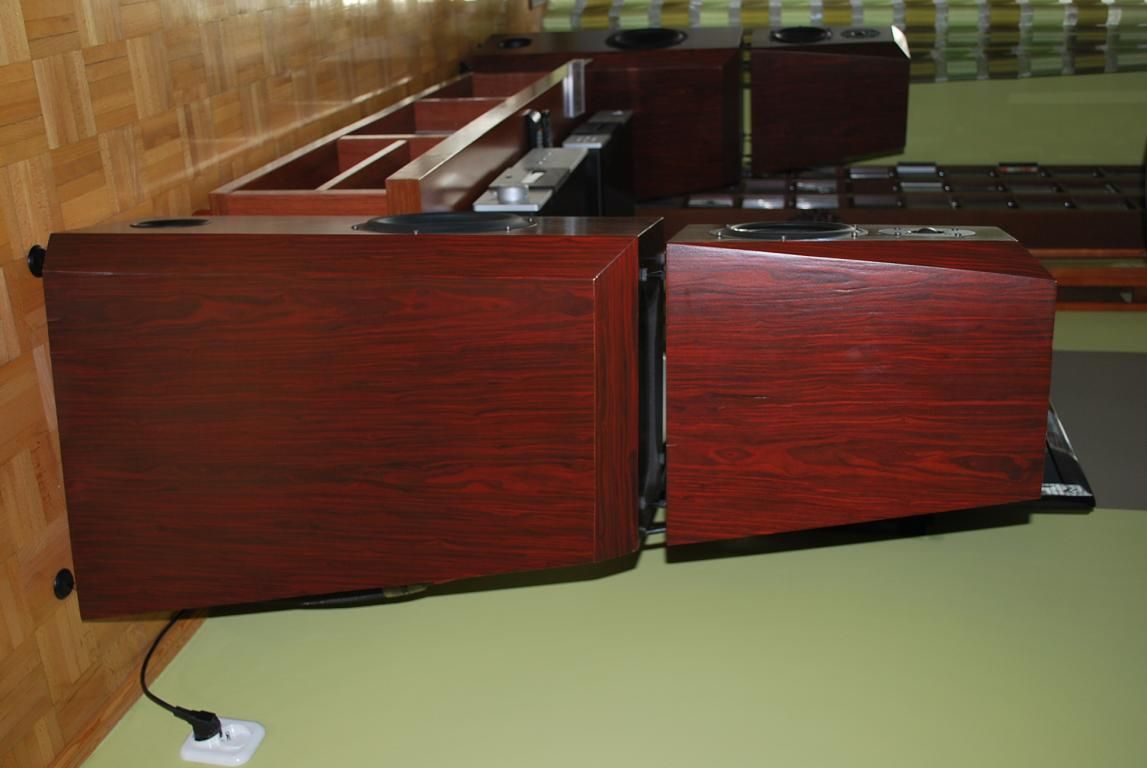

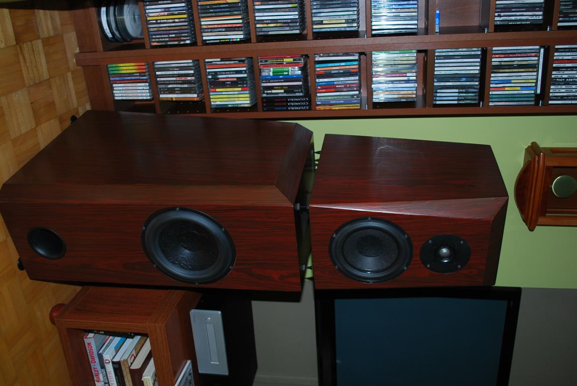

Witam przedstawiam kolumny projektu i wykonania dla mnie przez forumowicza Papierwoleju.Kolumny Audiosynergia Modulo 3

Napiszcie coś o wykończeniu. Wosk? lakier ? ile warstw itp.

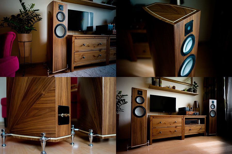

Moje na Usherach. Skrzynki wykonał forumowy kolega Seweryn.
Generalnie są to V3, jak widzicie w trochę zgrabniejszych obudowach..
