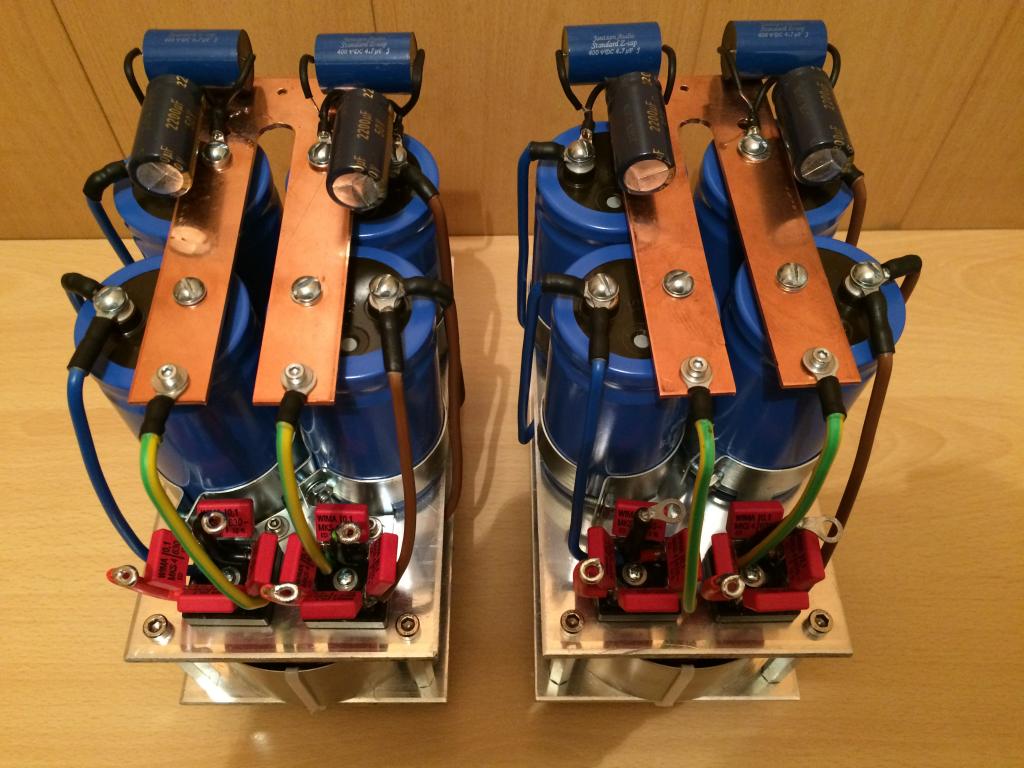

No dobra, odpalam......... trochę strach ........... parę tych piko faradów jest !
Zasilacz okablowany solid core 4mm2.
Korci mnie jeszcze, aby wtórne przepasać kondensatorem 0,47uF (jak i tak kupione).
Taka różnica jest nie istotna ,obciąż zasilacze rezystorami ok 1K 5W i zobacz jakie będzie napięcie pod obciązeniem .

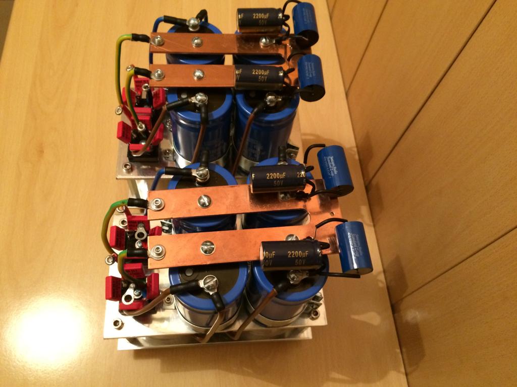

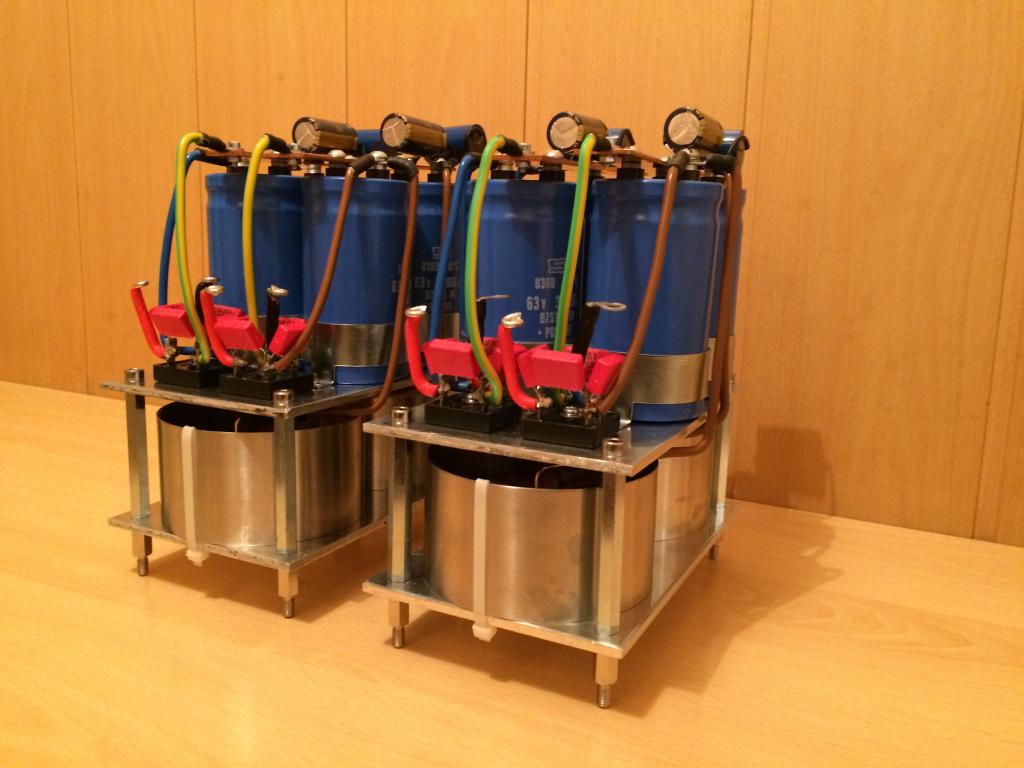

Widzę ,że zrobiłeś patelnię do smażenia elektrolitów.
Ta płyta do której przymocowane są prostowniki będzie się mocno nagrzewała i od spodu będzie smarzyła baterię elektrolitów.. Prostowniki przykręca się do radiatorów ,lub obudowy.
Radiatory na mostki trzeba koniecznie zastosować tak jak napisał kolega zelo7,bo szybko utracą od wysokiej temperatury parametry elektrolity,a mostki te grzeją mocno.Nie przejmuje się pan można temu zaradzić i średnio-dużej wielkości czerniony radiator na cztery mostki,połączenia możliwie w miarę krótkie z kondensatorami(teraz jest ok. z połączeniami,tylko bardzo pan zadba o połączenia mas mostków z płytką miedzianą ,bo nie może być za nic luziku,potężna śruba plus podkładka i nakrętka).

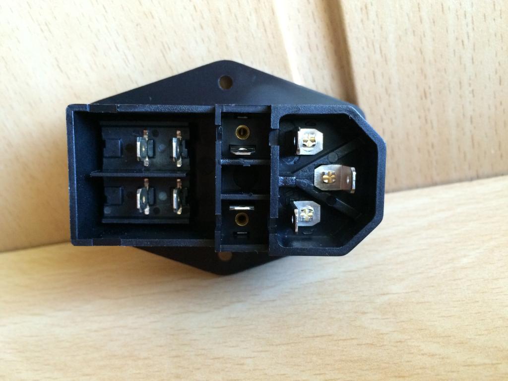

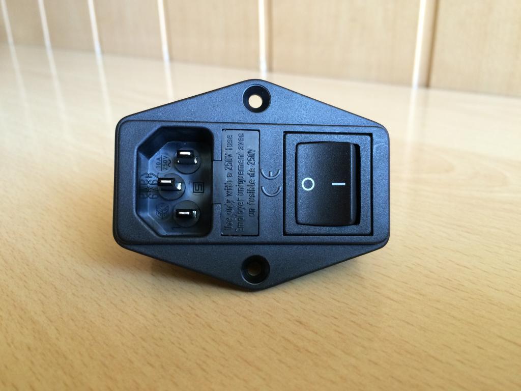

Jeszcze jedno niech pan jednak zastosuje włączniki sieciowe oddzielne na każde z traf.Tu taki mały schemacik jak to podłączyć.

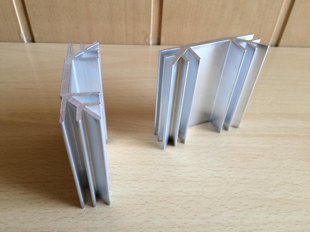

Jeśli nie chcesz demolować konstrukcji to czarny radiator pod każdy mostek, możesz dodać kawałek podkładki do izolacji termicznej między radiator a płytę
Dokładnie. Powyżej mostków jest miejsce, wiec tu trza dać radiator i po sprawie.
Monitor Audio RX8, RX Center, Silver 1; DAC : 8-ch DIYINHK ES9016, XMOS Multichannel; Power AMP : 6-ch TPA3255
Spróbuje pan pomyśleć nad rozwiązaniem z tym radiatorem,jedna szt. na jeden kanał,czyli dwa mostki na jeden.Zamontować trzeba do zestawu z bateria kondensatorów za pomocą kątownika.Pod kątownikiem zainstaluje pan kawałek laminatu epoksydowego bez miedzi(gotowa płytka ,dociąć, też można kupić w AVT),aby zminimalizować przepływ ciepła z radiatora do kondensatorów.Radiator w pozycji pionowej.Nie wiem czy wymiary będą się zgadzać ,bo termicznie raczej sobie one poradzą.
Przez radiatory pan przeprowadzi kable do przyłączenia trafa.
Jeszcze jedna uwaga.Jak pan będzie instalował tranzystory IRFP240 do radiatora i do płytek to przylutuje je pan dopiero po przymocowaniu,aby uniknąć naprężeń i ewentualnego braku solidnego kontaktu z radiatorem(nawet setne mm mają znaczenie). Nie żałuje pan również cyny na połączenia z płytką nóżek IRFP240,żeby uniknąć pęknięć lutów pod wpływem temp. po jakimś czasie(pomaga kalafonia).
Nawet nie musi pan rozbierać mechanicznie modułu zasilaczy wystarczy reinstalacja mostków i będzie lepiej.Kątownik zamocować na te dwa imbusy.
Radiator musi być umasiony ,czyli mieć kontakt z obudową, przynajmniej przez jeden imbus.

Z mostkami to trudniejsza sprawa.

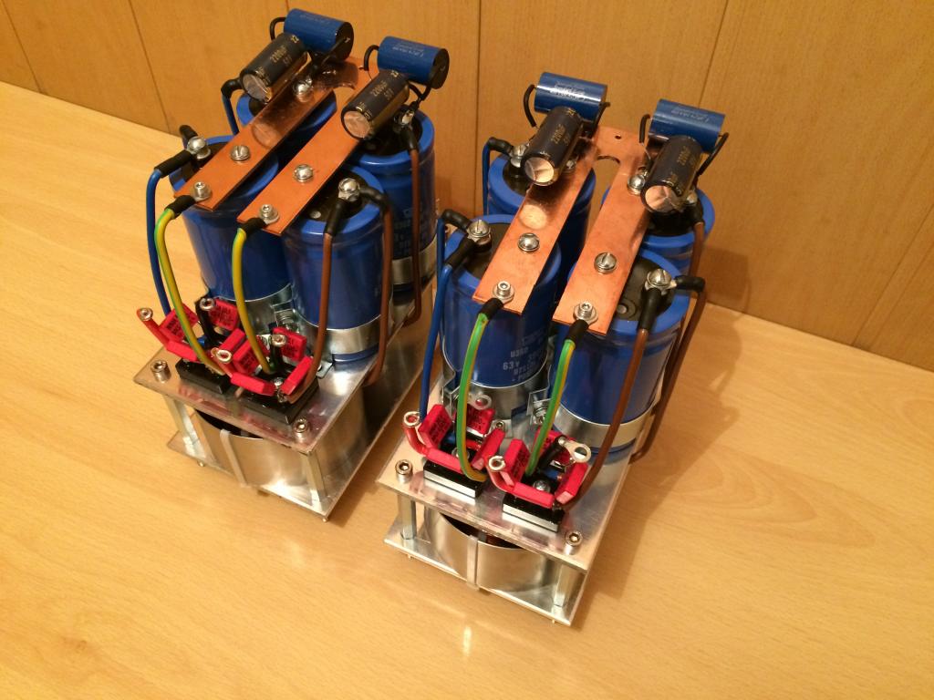

Każda sekcja zasilacza będzie jeszcze otoczona ekranem stalowym.

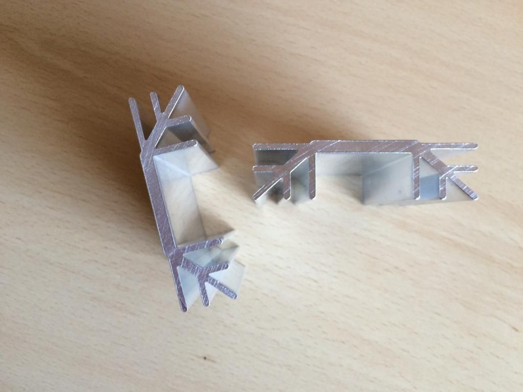

Radiator nie wejdzie, ale mam inny i ten się zmieści.
Montaż radiatora również pionowo i jeden kaloryfer na dwa mostki,
mocowany do wspomnianego ekranu, ekran do obudowy czyli masa jest.
Temperatura na obudowach mostków (w obecnej konstrukcji) wynosi 43-45C.

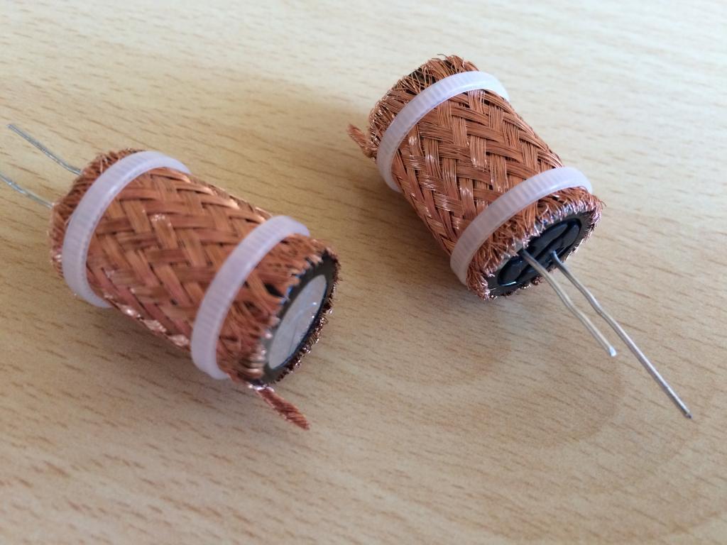

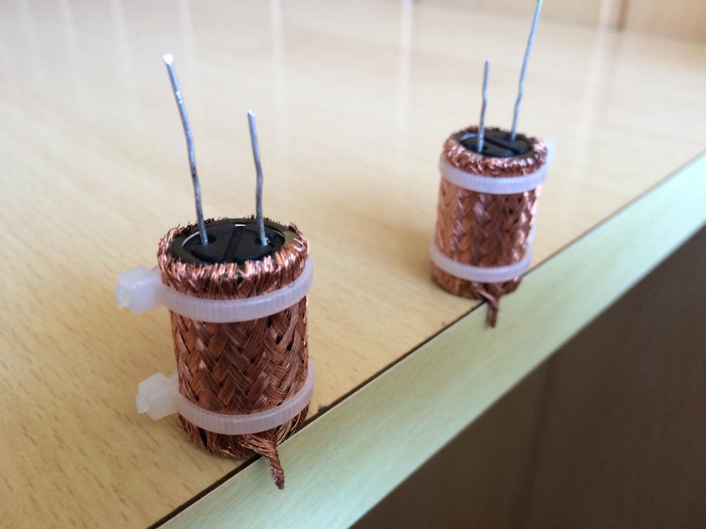

Bałwanki miedziane z ogonkami - zaekranowane.
Jest problem z wyłącznikiem na każdy kanał.
W obudowie jest 1 otwór.
Niestety trzeba będzie obsłużyć nim oba kanały.
Czy nie wystarczy że mostki przymocowane są do aluminiowej konstrukcji? Czy nie wystarczy przesmarować je od spodu pastą termoprzewodzącą ?

Panie Krzyśku widzę,że są już ekrany na kondensatorach od sprzężenia zwrotnego,zabezpieczy pan przed wypadaniem włosków miedzianych klejem(tak dla pewności,butaprenik)
Tego też nie ogarniam tak jak zeskrobywania plastiku z konensatorów żeby były same obudowy aluminiowe ale może rzeczywiście coś to pomaga ..

A może pozrywać plastik z kondka i pod nim jest aluminium to też jakiś ekran choć słabszy i jego raz obkręcić srebrzanką i tą srebrzankę tj jej koniec podłączyć.. do czego tam chcecie :) wtedy nie ma tych miedzianych włosków
i będziemy się cieszyć super dźwiękiem z kondensatora-golasa i odpowiednio podłączonym końcem srebrzanki
No czegoś takiego to jeszcze nie grano !!! .
Zerwij folię z kondensatora ,w zwężeniu okręć cienką srebrzonką i połącz ją z masą masz obudowę zmasowaną . Jeżeli chcesz zaekranować miedzią ,to są taśmy miedziane samprzylepne . oklejasz taką taśmą ,srebrzonka w zagłębieniu obudowy i do masy .

Śmieją się z moich miedzianych bałwanków.
Chyba czas kupić taśmę miedzianą.
No i nie o zmasowanie kondzi tu chodzi,
tylko o zaekranowanie kondensatora, który nieźle wariuje w sprzężeniu,
tuż przy wejściu sygnału na płytkę.

Zaekranowałeś kondensatory.Ma to sens albo nie ma ,ale to zrobiłeś
bo chcesz robić wzmacniacz full wypas.I teraz wzmianka powoduje,że zmieniasz zdanie.
Czy ekranowanie kond jest czymś złym?Może być bez sensu,ale pogorszeń na pewno nie spowoduje.
Czy odwaliłeś kaszanę?Nie,sposób zaekranowania jest może zabawny,ale na pewno porządny i skuteczny.
ktoś powiedział,że są inne ,łatwiejsze sposoby ekranowania.Fakt,ale czy to oznacza ,że Twój jest gorszy??

Ekran miedziany został mi od kabla sygnałowego, więc go wykorzystałem,
folię musiałbym zamówić.
Choć nie ukrywam, że wolałbym zawinąć je w folię miedzianą, choćby dlatego (nie bo śmiesznie wygląda),
że znika ryzyko ewentualnych nitek miedzianych, które mogą się nie wiadomo skąd w przyszłości pojawić.

Faktem jest, że gdy się te kondy dotknie to słychać brumienie, ale gdy nie dotykamy bruminie znika, lub jest poniżej poziomu naturalnych szumów wzmacniacza i ewentualnych brumień od zasilacza, która zawsze są.
Ekranowanie nie ma więc uzasadnienia.

weż kawałek grubej rurki termokurczliwej i obkurcz na ekranowanych kondensatorach to nitki nie będą wyłazić
Dobry pomysł z rurką termokurczliwą,o ile będzie dobrze wgrzana(pewnie wniknie w oplot minimalnie ,ale to na plus).
Chłopaki lekceważąco podchodzicie do ekranowania kondensatorów w rejonie wejścia sygnału,sprzężenia zwrotnego.To nie są bzdury tylko przez parę lat rozgryzania konstrukcji zawsze pomagało ekranowanie kondensatorów(szczególnie w postaci bloczków np. duże MKP), nie chodzi tu o zmianę charakteru dźwięku,lecz o zdecydowane zmniejszenie wrażliwości na łapanie zakłóceń.Zresztą niektóre bardzo drogie kondensatory teflonowe(i nie tylko) mają trzecie wyprowadzenie kabelkiem połączonym z ekranem,który otacza kondensator.
To jest rozwiązanie ,które w Alephie 5 na pewno nie przynosi minusów,oprócz dodatkowej pracy,ale przynosi niewielki plus a oto przecież nam chodzi,żeby wykorzystać wszystkie możliwe środki i metody pozwalające podnieść jakość naszej konstrukcji.
Panie Krzyśku jeszcze jedno na nóżki kondensatora z ekranem obowiązkowo rureczki izolacyjne,aby nic z nóżkami się nie stykało.

Grunt zatem,żeby nitki nie dotykały obudowy aluminiowej i nóżek co można sprawdzić miernikiem po montażu.

Nikt tu nie proponuje lutowania aluminium ,zaciśnięcie jednej pętli srebrzonki na gołym aluminium wystarcza na dziesiątki lat (sprawdzone empirycznie) ,do taśmy miedzianej samoprzylepnej świetnie się lutuje . Nie widzę tu żadnego problemu.

A gdyby jednak zamiast oplotu dać folię miedzianą,
to ile warstw (czy jedna wystarczy-ma grubość 0,025mm)?
Wystarczy taka grubość(jedna warstwa),ale jeśli oplot będzie się trzymał to nie ma sensu inwestować zbędnej gotówki(ewntualnie może pan też powlec brzegi cyną starannie z dodatkiem topnika,potem coś na na mocniejszy docisk do obudowy,i włoski miedziane nie bedą na pewno wypadać z oplotu ).
