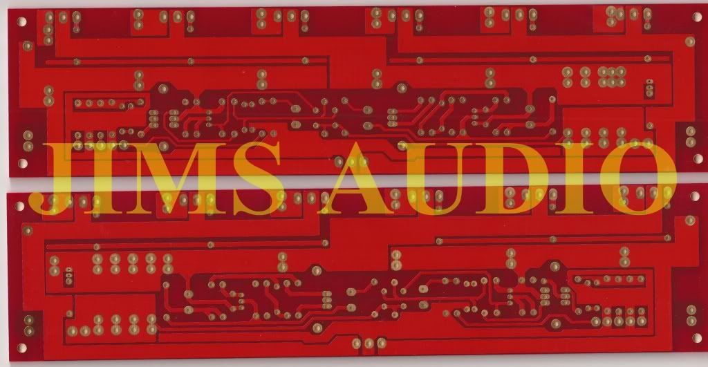

Wymontowalem płytkę. Wszystko porównałem z drugim kanałem. Poprawiłem podejrzane luty. Sprawdziłem wszystkie połączenia. Wszystko niby OK.
Zamontowałem płytkę i teraz mam offset 29V a napięcie na 1R 150mV (wszędzie po równo).
29V na wyjściu ? Nie masz zimnych lutów gdzieś w okolicy mpsa ? Zostaje Ci posprawdzać tranzystory.
Widziałem, że ostro przegrzewasz stop lutowniczy. Czym lutujesz ? Może po prostu ubił się tranzystor ( brak ochrony esd ) ??
Trzeba założyć że padł jakiś tranzystor, a więc w gotowym układzie trzeba sprawdzić, czy nie ma zwarć na łączach.
Jeśli nie, wylutować...

Znalazłem byka !
Elementy lutowałem sugerując się oznaczeniami i symbolami na płytkach.
Teraz widzę, że jest błąd w oznaczeniach na płytce L.
W lewym (niedziałającym) kanale źle wlutowałem MPSA18 (jeden i drugi odwrotnie).
Po analizie schematu widzę, że są odwrotnie niż w kanale prawym (działającym).
Przelutowałem MPSA18-y, ale bez zmian.
Mogłem je "załatwić" ?
"Krzysztof, podaj adres, które okno ??"
2 pietro, waży prawie 30 kilo, próba chwytania zakończyłaby się odejściem szczęśliwego nabywcy do krainy wiecznych łowów"
Mam te same płytki. Nie mają błędów. L i P kanał jest wszystko OK. Prawidłowe wlutowanie elementów zapewnia pewny start.
Jeszcze raz sprawdź MPSA. Wylutuj je i pomierz. Albo od razu je wymień na nowe. Z tego co pamiętam, oznaczenia na tych PCB są właśnie dla MPSA18. Jak pisał jar1, wylutuj po dwa IRF240 na gałąź, zostaw jedną parę od "sourse". Wtedy zacznij mierzyć wszystko.

Dokładnie, ustawiasz na test półprzewodników w mierniku ( dioda ) i sprawdzasz. Sprawdź tranzystory końcowe, wymień mpsa które wlutowałeś odwrotnie.
Nie rób nic na szybko :) Możesz dać zdjęcie tego uszkodzonego kanału z góry i z dołu?

Nie ma zwarcia pomiędzy nóżkami tranzystorów.
Nie ma zimnych lutów.
Nie ma zwarcia na kondensatorach.
Ale może jest gdzieś zwarcie?
Wylutowałem MPSA18 i wlutowałem ZTX450 (rezerwa z poprzedniej konstrukcji), ale nic to nie dało, chyba MPSA18 są dobre.
W załączeniu pomierzone napięcia na poszczególnych elementach
Panie Krzyśku dioda Zenera 9,1V jest do sprawdzenia,również irf9610 i 220 ohm w źródle prądowym),szczególnie dioda Zenera 9,1V,potem para różnicowa(za pomocą testera diod z piszczykiem).

Przez jeden z IRF9610 praktycznie nie płynie prąd. Dlaczego na diodzie zenera w stopniu wejściowycm jest spadek napiecia 6,18V a nie 9,1V?
Oprócz tego, co napisał elektron18 sprawdź też tranzystor IRF9619, który jest źródłem pradowym dla wejściowej pary róznicowej. Jesli dioda zenera jest ok i dobrze wlutowana to on może być walnięty albo przy nim jakieś zwarcie. Na oporniku 221ohm powinien być większy spadek napięcia.
Problem rozwiązany.
Padła dioda D1.
Po wymianie wszystko wróciło do normy, ale .........
