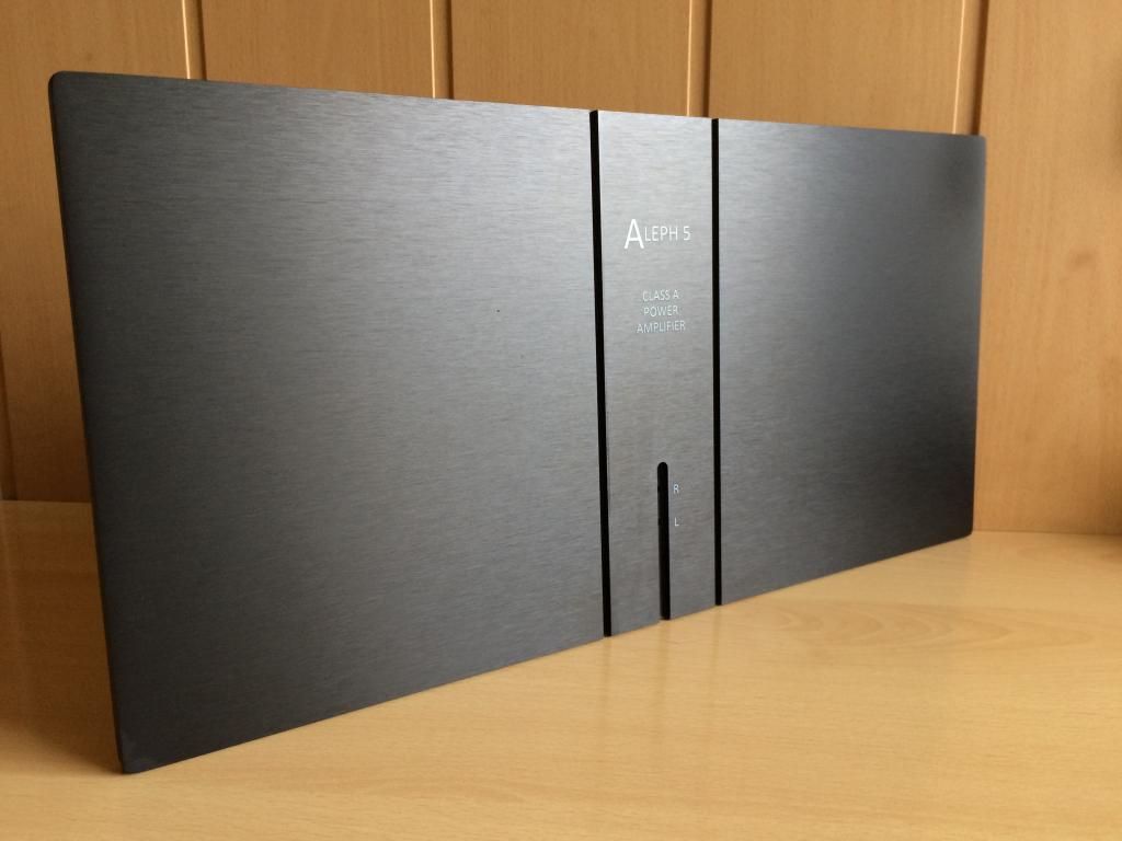

A tak sobie zaprojektowałem płytę czołową.

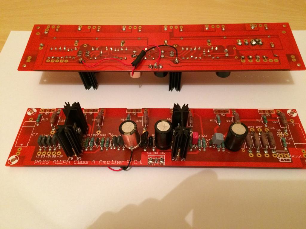

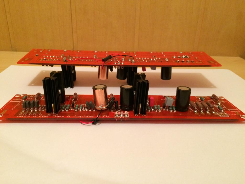

Płytki zmontowane.
Kondensator w sprzężeniu zaekranowany (na miśki było za mało miejsca).
Dioda D1 zbocznikowana (1uF).
Radiatory zmasowane.
Ten ekran (kable) zaburzają pewną estetykę.

NIgdy nie lutuj ze srebrem jak nie wiesz jak to robić . Tylko zwykła cyna , lut musi być błyszczący . Cyna ze srebrem wymaga innej temperatury lutowania ,bardzo łatwo przegrzać . Ja już dawno zaprzestałem lutowania cyną ze srebrem.
czymś to grozi ?
Tzw. zimnym lutem.
Możesz odciągnąć to co masz plecionką nasączoną kalafonią. Część pewnie wsiąknie. Potem przelutuj jeszcze raz normalną cyną. Klasyczna jest najlepsza, jak niejedna osoba już napisała
Posprawdzałem miernikiem wszystkie połączenia
i przed zmontowaniem zrobię to jeszcze z 2 razy .. na razie wszystko gra
Nic to dziś jest ok jutro może być źle taka natura zimnych lutów. Pewnie umiesz lutować ale warto zobaczyć to: www.youtube.com/watch?v=fYz5nIHH0iY

Ładny panel!

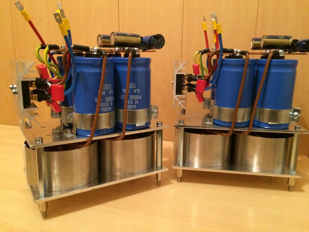

Ale co tam zimne luty ....... elektrownia przebudowana.
Patelnia do smażenia elektrolitów zlikwidowana.
Przebudowana elektrownia każdy zimny lut do pracy pobudzi .....

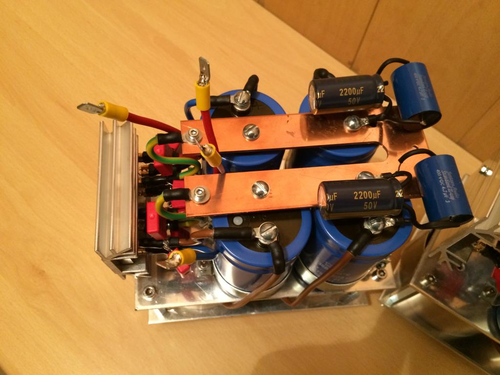

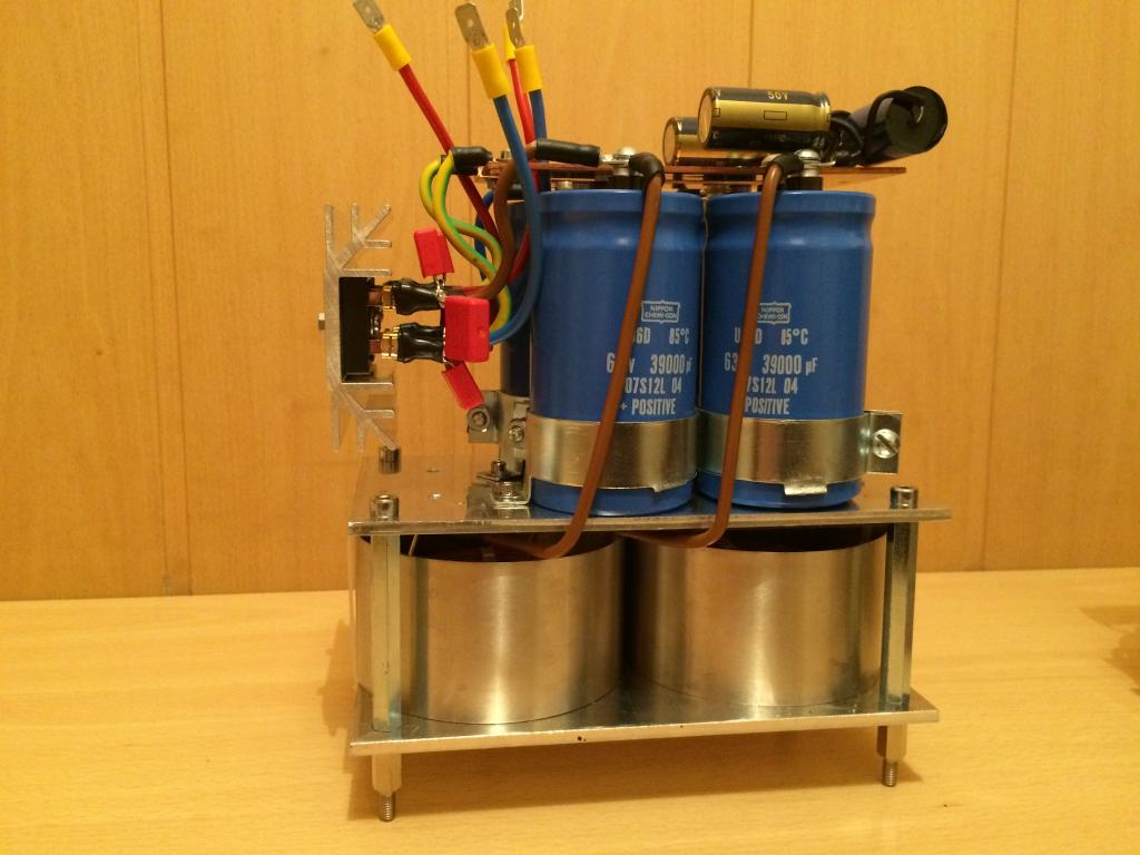

Radiatory będą przymocowane do stalowych ekranów okalających każdą z sekcji zasilacza.
(uprzedzam uwagi) Wiem, ze radiator lepiej byłoby obrócić o 90 stopni, ale tak mam krótkie i jednakowej długości kabelki.
Tylko, że radiatory od mostków powinny być raczej przekręcone o 90 st. tak aby było zgodne ze sztuką.
Na moje oko oko one będą parzyć... ale nic im raczej nie będzie.
