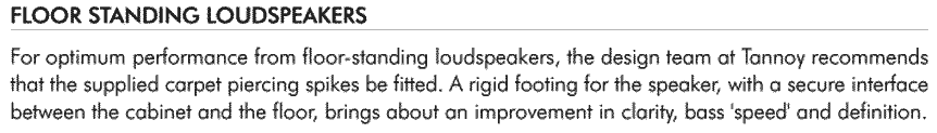

Warto przeczytac jak ktos trybi po angielsku
