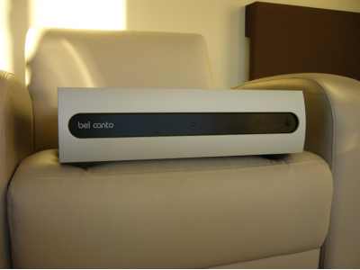

Mała dygresyjka w temacie opozycji analog-cyfra czyli co tracimy. Na obrazkach: Belcanto eVo, Revok A-78 Mk.II
