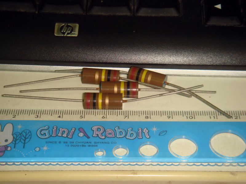

Panowie, producent tego rezystora?
Beyschlag to chyba nie jest, ten ma tło zielonkawe, a B. niebieskie.
Who's Afraid of Music?
Coś mi się kojarzy, bardzo podobne sprzedawano mi w małym sklepiku u mnie. Sprzedawca twierdził, że stare metalizowane 1% produkcji jugosłowiańskiej. Chociaż Beschlogi różne były/są
Alem to napisał:) oczywiście Beyschlag
hmmm
Myśle ze rozpoznanie producenta tej fotce jest po prostu nie możliwe :)
Ale .... cuda tez się zdarzają :)
Zdaje się że stał się cud, te z alle wygladają znajomo...
25 gr/szt. Grają tak jak kosztują ;-)
Czy ktoś zna te rikeny? Wygladają dziwnie. To jakaś chińska replika?
Ja miałem rikeny ale były w niebieskim kolorze.Fajne ale lepsze są Kiwame czy AN Tantalowe -wszystko zależy od tego w jakim miejscu chce się ich użyć i jaki uzyskać efekt.

To nie są Rikeny tylko Allen Bradley lub Xicon - moim zdaniem najlepsze tanie rezystory na świecie .
...there is no spoon...
AB akurat przerabiałem u siebie, mają w sygnale dziwną przypadłość lekko osuszają średnicę. To u mnie, u każdego może być inaczej. Tu uwaga są dwa rodzaje AB, gdzieś tu jest wpis chyba- nieodżałowanego StefanaB na ich temat. Mam akurat te gorsze
Xicon wyglądają jak AB , może to to samo . Stare maszyny nowy właściciel ? U mnie grają bardzo ciepło , wręcz ,,organicznie" . Brak osuszenia typowego dla metalizowanych . Góra może być trochę ostra - piękna ale dużo . Kiedyś wywaliłem wszystkie rezystory z Manty V5 i wymieniłem na te allany/xincony - inny wzmacniacz . Kultura , barwy i ,, naturalnośc " wokali .
