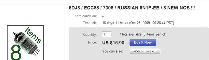

Właśnie chciałem się upewnić bo figurują w różnych zestawieniach jako niby zamienniki, oto dwa przykłady znalezione w sieci:
A co miał napisać SPRZEDAWCA tych lamp, jak ma takich multum na stanie? Że nie są zamiennikiem dla żadnej zachodniej lampy? Wolne żarty, wtedy to by ani jednej sztuki nie sprzedał. No nie? W takich wypadkach trzeba pytać DIYowców a nie handlarzy.
