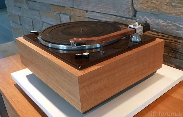

Tu masz przyklad gotowej plinty.
https://www.audiostereo.pl/topic/26794-lenco-l-75/page/50/#findComment-2566495
Tomek...ale mnie uprzedziles -)))
Dwa dni temu przytargalem do domu Lenco L 75. Ciezkie to, ale w pieknym stanie. Na razie sluchalem krotko...i dzwiek calkiem, calkiem. Moze pozniej wkleje fotke...
To jest w/g szblonu z Lencoheaven.Tam jest plik 1:1 .Kupic formatki i wyrzynarką jechać .Ale to pod ramię oryginalne 211mm i mech windy..

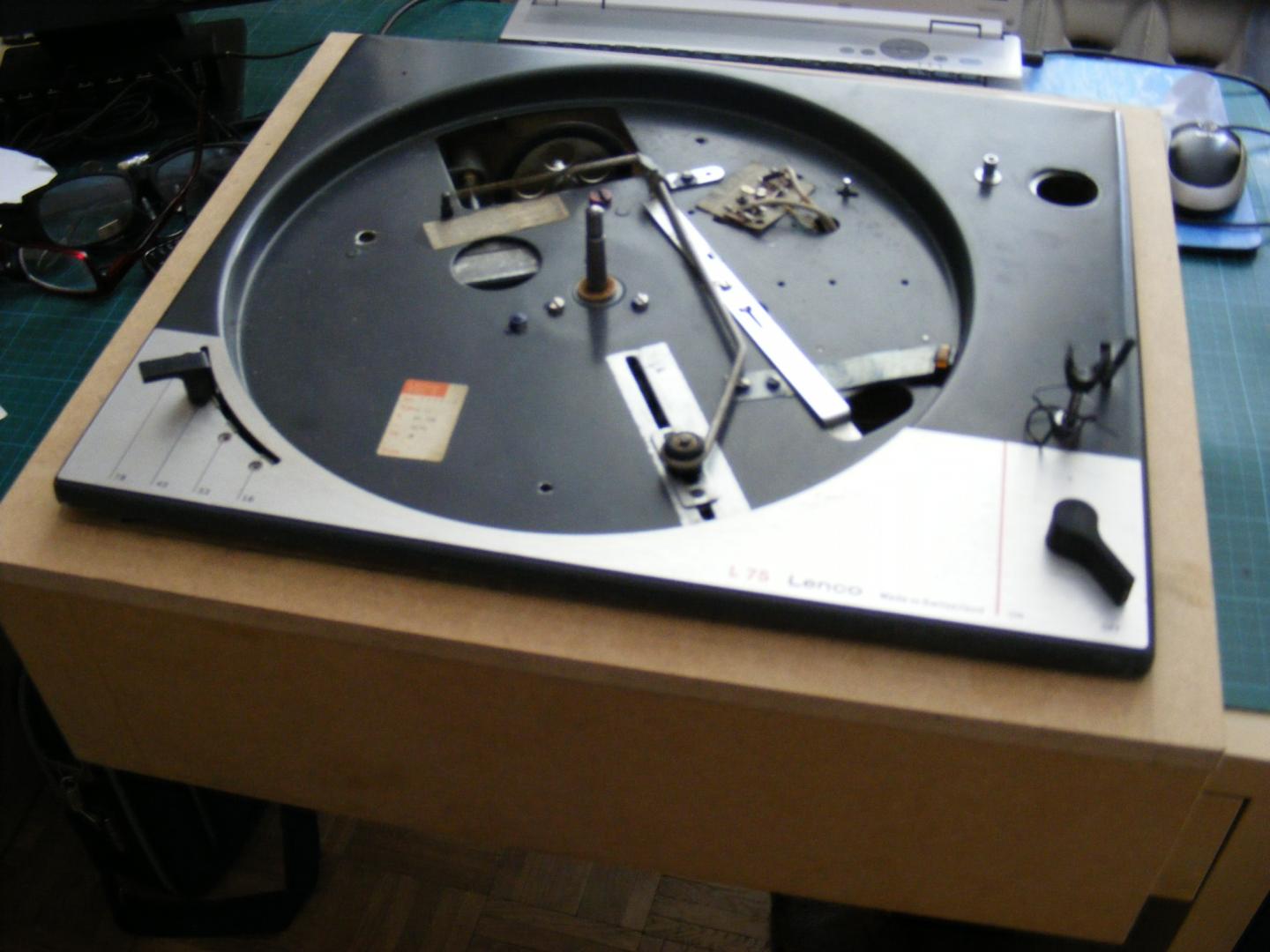

W zastępstwie :)
18 kg masy MDF-u + w budowie przystawka dla ramienia 14-16" z przegubem AA
Stan surowy.
