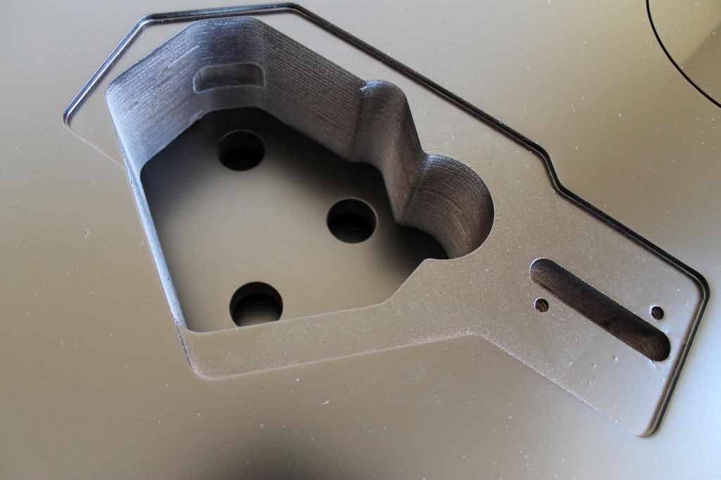

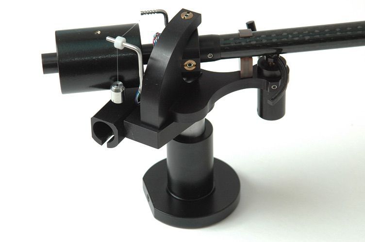

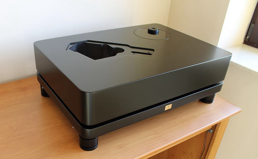

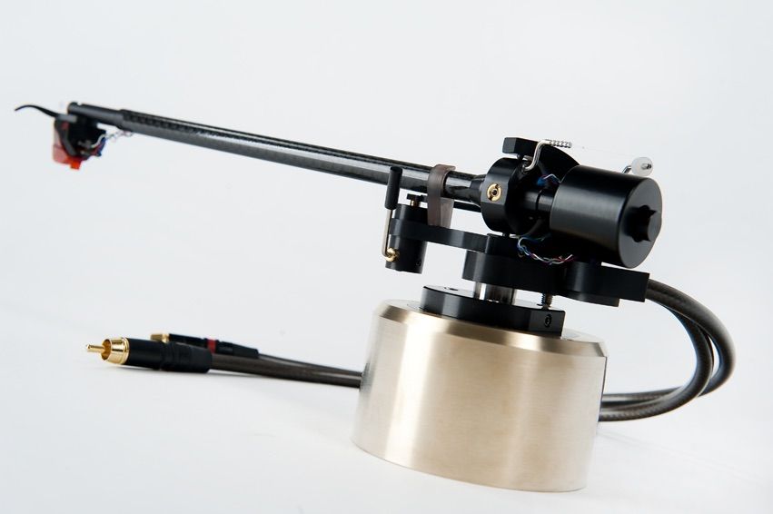

To może ja tez załączę moją plintę pod PTP5.
Lenco na platformie PAB. TEGO JESZCZE NIE BYŁO.
Ramie 12" "Made by Piotr Skiba"
Zaloguj się, aby zobaczyć treść (możliwe logowanie za pomocą ) Edytowane przez Christos
Z jakiego materiału ta plinta pod PTP5 jest zrobiona? ile kosztuje a także jakie daje efekty w porównaniu z chassis i plintą fabryczną? To nam trochę nie wystarczy - ten widok przepiękny.
https://www.audiostereo.pl/topic/26794-lenco-l-75/page/58/#findComment-3466816
Ze plinte służy platforma PAB HAT (sklejka) plus stopki PAB.
Na efekty soniczne trzeba jeszcze poczekać, gdyż nie wszystko jeszcze złożone do "kupy".

Nie podzielam dość powszechnej opinii o świetnych efektach sklejki. Próbowałem modeli z prawie wszystkiego również ze sklejki, dębu, mieszanych warstw, a także uwaga: z kociej podsypki dolomitowej zmiksowanej z żywicą epoksy (swego czasu silnie propagowane). Wszystko to działa na swój sposób. Nic jednak nie pobiło tak naprawdę dobrego ramienia, wkładki i sprężyn w oryginale wg. mojej opinii.
Oczywiście PTP5 jest świetnie pomyślana z możliwością odseparowania silnika od reszty, plus oczywiście wygląd.
Bardzo jestem ciekaw rezultatów. Nie zapomnij jednak porównać uczciwie tego samego ramienia i wkładki na oryginale a potem na nowej podstawie. Inaczej to tylko podróż estetyczna - przyznać trzeba że świetna ta robota.
Ramię dziwi także budową i polskim pochodzeniem.

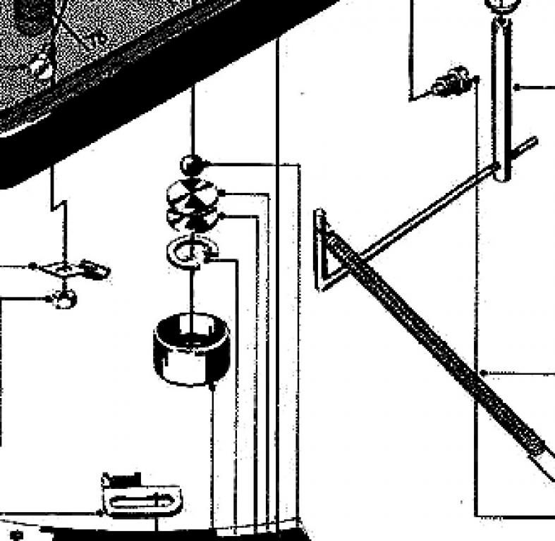

Witam. Po niemalże 25 latach ( w 1990 r. oddałem mojego Bernarda 434 i kolekcję winili zbieranych przez 10lat znajomemu, bo zapałałem miłością do kaseciaka) postanowiłem znowu posłuchać czarnej płyty.
W tym celu nabyłem Lenco L75 w niezłym wizualnie stanie - foto w załączeniu, ale z resztą już gorzej. Gramofon jest głośny i nie trzyma obrotów.
Oczywiście wiedziałem, że czeka mnie sporo pracy, zanim to zagra.
I tak, talerz obraca się z nierówną prędkością, także przesuwając dźwignię obrotów w lewe lub prawo i tak nie udaje się zobaczyć stojących pasków na tarczy talerza.
Zdemontowałem gniazdo osi talerza i tu moja pierwsza wątpliwość. Na załączonym rysunku widać kolejność elementów od góry; kulka, podkładka, 2 podkładka i pierścień seegera. A u mnie założone było od góry, w kolejności najpierw cienka podkładka - wygląda na jakieś tworzywo, potem kulka, 2 podkładka i seeger! Coś nie tak!
Jak powinno być prawidłowo?
Prawdopodobnie czeka mnie też wymiana idlera i konserwacja silnika, ale to w następnej kolejności.
