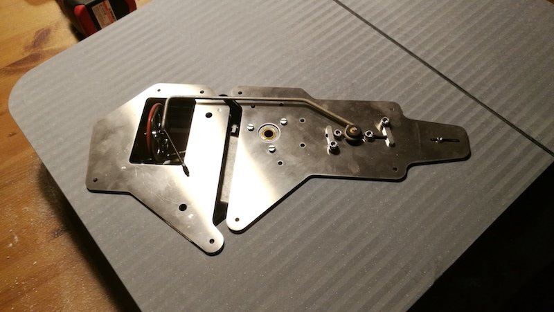

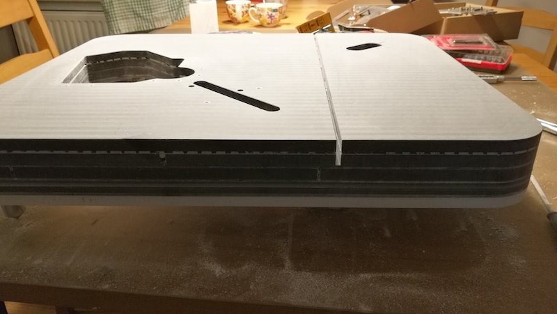

Jednak zdecydowałem, że idę w projekt DIY;-). Mam pytanie odnośnie plinty tzw solid z adapterem do silnika i łożyska ptp6.
Chciałbym wykonać plintę klejoną z łupka (góra, dół) a pomiędzy łupkiem 6 warstw Corian-u wszystko klejone na klej pouliretanowym z dystansami między warstwami.
Czy przy takim sandowch-u jest sens oddzielać mechanicznie ramię od plinty? Mógłbym to zrobić w ten sposób że taki sandwicz mógłbym przeciąć przez 5 warstw od góry w poprzek plinty oddzielając tym samym ramię od talerza i silnika przerwą o grubości ok 2mm (grubość piły diamentowej).
Żeby zrozumieć co mam na myśli podrzucam rysunek.
Co myślicie o takim pomyśle ?
raczej wskazane by było je tam zostawić , duża plinta powinna dobrze wytłumić drgania . a brak oryginalnego chassis sprawia , że drgania powinny być mniejsze.
zawsze duża masa lepiej tłumi wibrację , jak postawisz ramię obok w w mniejszej masowo podstawce zawsze coś się przeniesie . Dużo zależy jak te odseparowanie chcesz uzyskać jak , tak jak na rysunku to odseparowania niema.
dolna płyta przenosi drgania na górne , jeżeli między warstwami są elementy tłumiące to te rozcięcie ma jakiś sens.

Dokładnie tak jest, każda z warstw jest odseparowana od poprzedniej warstwą ok 1mm kleju polimerowego

ładnie to w teori wygląda , gorzej w realu .Klej wyschnie i szczerze wątpię , czy coś będzie tłumił. I teorię rozcięcia szlak weźmie. Też grzebię sobie lenco i zastanawiam się czy , nie prościej skleić silnik z podstawą na miękkiej piance. Silnik lenco jest ciężki i odgraniczenie tego bujającego się ciężaru powinno zmniejszyć wibrację w większym stopniu niź wielgaśna plinta.
Zresztą silnik chyba był tak pomyślany bo jest płaski od dołu.
Obserwując zmiany można by sprawdzić później czy nie lepiej go w ogóle oddzielić od chassis .

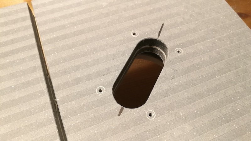

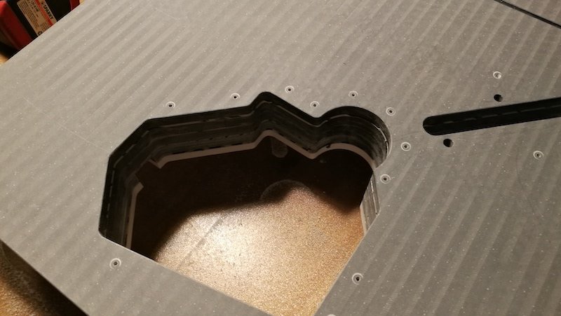

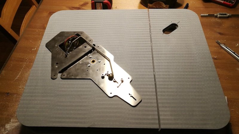

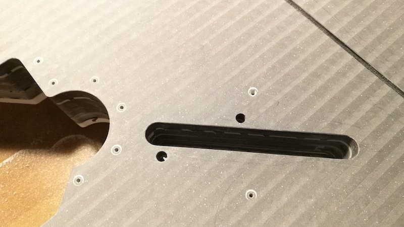

Nareszcie projekt ruszył z miejsca. Okazało się że nikt ni chce się podejmować wycinania na CNC w tak małych ilościach. Jeśli Wszytsko się uda w nowym roku zabrzmi analog ;-)

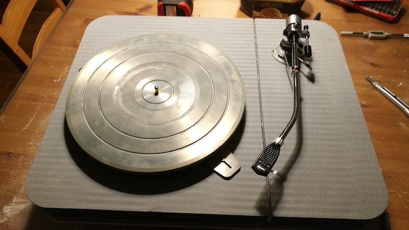

wielka kolubryna ci wyszła

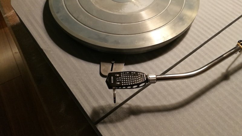

To prawda, na papierze proporcje się zgadzały w 3d już mniej. Jednym z założeń projektu było to żeby obudowa z plexi/poliwęglanu stanęła na plincie. przez co musiałem zachować "marginesy" dookoła. Jak juz projekt poszedł do pocięcia wpadłem na pomysł że w sumie obudowa może "obejmować" całą plintę. Z drugiej strony większa obudowa większa masa. W tej chwili plinta waży 25 kg

próbowałeś już poszczególne prędkości obrotów na tym ustawiać ? - pytam , bo wydaję mi się , że o łatwym przełączaniu na poszczególne prędkości to ciężko będzie , bez każdorazowej regulacji.

Jeszcze go nie ustawiałem na razie złożyłem wszystko do kupy bez przykręcania/pozycjonowania żeby zobaczyć czy plinta jest prawidłowo wycięta i czy ramię jest w dobrej pozycji.
Jestem przekonany że nie będzie żadnych problemów z obrotami o ile silnik, kółko idlera i talerz będą pracowały prawidłowo. Suwak obrotów ma ograniczniki które mają śrub regulacyjne. Po ustawieni skrajnych obrotów i przykręceniu śrób nic nie powinno się zmieniać. Bardziej istotnej jest to żeby sam suwak nie zmieniał położenia. I tu jest drobny upgrade jaki wykonam czyli zamiast tej malutkiej śrubki na inbus będzie mikro gałeczka/dźwignia która będzie blokowała w skrajnych pozycjach pozycję kółka idlera.

mi się wydaje , że ustawienie tam obrotów będzie dosyć karkołomne , bo ruch tej wajchy jest stosunkowo mały i każdy milimetr to duża różnica prędkości będzie, a gdzie to jeszcze z 2% dokładnością ustawić :( Na oryginalnym jest niełatwo , a tu będziesz miał zabawy . Sądzę , że będziesz musiał ustawić skrajnie 33 i drugie skrajne 45 tyle , bo reszty prędkości tą śrubką / gałeczką precyzyjnie nie ustawisz.

Bardzo fajny projekt, właściwie już masz wszystko gotowe. Chyba, że jeszcze myślisz o PSU:) Kółko Idlera masz stabilne przy pracy, czy masz lekkie kołysanie?

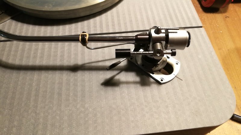

Protraktor w SME to nie jest przydatna rzecz, wystarczy ustawić dobry overhang.
