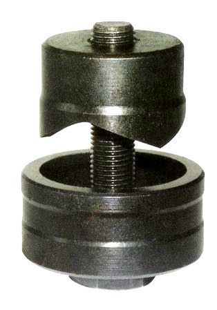

Nie wiecie czy gdzieś w naszym kraju można kupić takie wykrojniki do otworów?
coś jak ten:
Wykrojniki takie posiada w swojej ofercie i zresztą tam kupowałem
Bardzo przyjemnie się czymś takim pracuje.
Wyglad podobnie do wycinarki otworow pod baterie do zlewozmywaka ze stali nierdzewnej cena ok 45-80 zl zalezy od srednicy czasem mozna dostac w kompletach. sam ostatnio robilem taki otoworek.
A jeszcze jeden dam - Wycinak do blachy tak to sie chyba nazywa. Mysle, ze w marketch narzedziowych, sklepach hydraulicznych do dostanie. hehe
Przewiercasz dziure wiertarka w tym w czym chcesz wiertlem do metalu, aby srednica dziury byla na tyle duza zeby przelozyc przezen srube tego urzadzonka. Bo urzadzenie to jest rozkrecane. przekladasi srube skrecasz. pozniej klucz nasadkowy i jazda krecisz do momentu ,az urzadzenie wytnie otwor troche sily trzeba ale >Pudzianowskim byc nie musisz.
Mac apisalem tylko , ze wyglada podobnie . Myslalem , ze sie nada.
Bo patrzac na ten wycinak pod podstawki to wyglada toto podobnie. Niby czym sie rozni?
Byc moze sie myle.
McGyver, 21 Lip 2008, 21:34
>Za duże dziurska robi.
To nalezy kupic mniejsza srednice pisalem juz ze sa o roznch srednicach czasem nawet w kompletach.
Aha i wycina dziury gladko bez zadziorow.
Rozne srednice.
--> McGyver
Myślę, że będzie ciężko o negocjacje, bo wykrojniki u Sypniewskiego to tylko dodatek.
Polecam, używanie w zestawie łożyska (zwykłe łożysko wzdłużne), wtedy nie obraca się podstawa, a śrubą łatwiej się kręci.
Nie zalecam wykrawania w blachach grubszych niż 2mm bo wtedy, łatwo zerwać gwint na śrubie (pół biedy - nowa śruba), bądź w wykrojniku (wtedy trzeba kombinować lub nowy wykrojnik).
