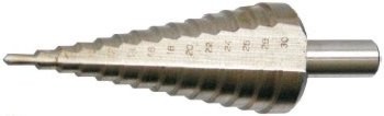

Dokładnie: stopniowe, nie stopniowe spisują się rewelacyjnie.
Jedynie muszą być naprawdę dobre (Wurth etc... :P) i trzeba się z nimi odpowiednio obchodzić (jak z jajem, odpowiedni smar w spray'u, etc...).
