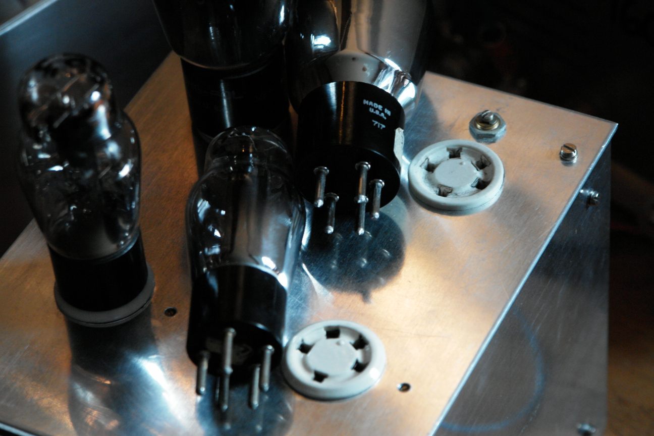

... odkurzyłem mały wzmacniaczyk na dość egzotycznych u nas  lampach- jako ewentualną przeciwwagę do popularnych wyrobów na 300B. Miało być prosto, tanio i przyzwoicie akustycznie😁.
Blaszanku mk II Mini, bo tak go nazwałem zbudowany jest w konwencji najprostszego  wzmacniacza oporowego, dwustopniowego. Stopień wstępny i sterujący to trioda. Lampa końcowa to pentoda 47. Lampy są żarzone 2,5 V napięcia przemiennego- czyli klasyka rodem z przed II Wojny światowej. Zdecydowałem się na taki sposób żarzenia ze względu na prostotę. I wyszło dobrze. Na głośniku o 94dB skuteczności w zasadzie brumu nie słychać, chyba, żeby ucho przyłożyć do membrany. Wzmacniacz nie posiada sprzężenia zwrotnego, koniecznego do pracy z pentodą- zrobiłem. Niczego nie wniosło, zaniechałem. Jako, że pentoda końcowa nie potrzebuje dużego sygnału sterującego do osiągnięcia pełnej mocy lampa wstępna może mieć faktyczne wzmocnienie poniżej 10 X. Lampa 56 ma chyba 8 X, co w praktyce wystarcza. Zasilanie obu lamp nie powinno przekroczyć 250 V na anodzie, co z grubsza odpowiada zasilaniu ze wzmacniaczowi od Bambino / taki starodawny gramofonik /😁
Co do tgz. brzmienia 47 to jestem pozytywnie zaskoczony. Wulkan energii, bardzo przejrzysty, spokojnie nawiązuje kontakt z triodami bezpośrednio żarzonymi. W zasadzie od 300B i pokrewnych różni się górą pasma, ale takie cechy ma pentoda i nic się nie wymyśli. Tak ma. Jeśli 300B ma górę b. dobrą / jak dla mnie /  to pentoda 47 ma dobrą, drapieżną, ale nie męcząca.
Pozostaje jeszcze wspomnieć o mocy- całe 2,8 W.
