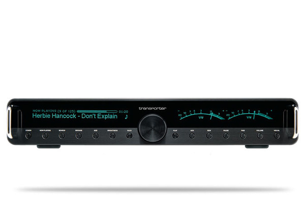

Postanowiłem wypróbować u siebie Squeezeboxa Transporter. Aby to wszystko miało ręce i nogi, będę chciał wykorzystać wejście sygnału zewnętrznego zegara (Word Clock) i nakarmić nim zarówno Transportera, jak i dCSa. To powinno raz na zawsze załatwić sprawę jittera takiej kombinacji (Transportera podłączę do Pucciniego przez jitterogenny interface S/PDIF).

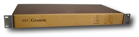

Grimm Audio CC1 @ 2250 euro

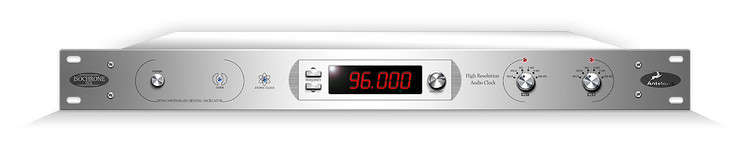

Antelope Audio Isochrone OCX @ 1200 euro (aktualnie w promocji 999 euro)

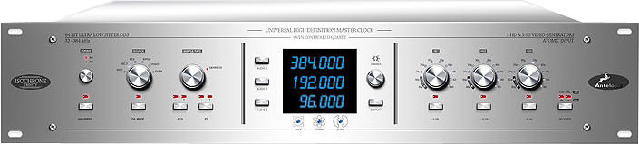

Antelope Audio Isochrone TRINITY @ 2800 euro (aktualnie w promocji 1999 euro)

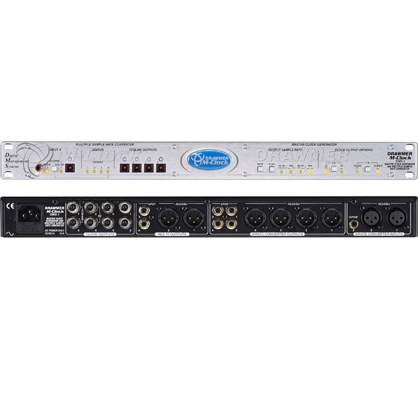

Drawmer M-Clock DSM-1 Master Clock Generator @ $1399
Najbardziej zaawansowany jest chyba Antelope Trinity, który, podobnie jak Grimm, dodatkowo posiada funkcję generowania sygnałów Word Clock o różnych częstotliwościach jednocześnie (Grim - 2, Trinity - 3 różnych), co mogło by się okazać potrzebne, gdyby okazało się, że Transportera trzeba zasilać innym zegarem niż Pucciniego (np 96kHz do Transportera i 48kHz do Pucciniego).

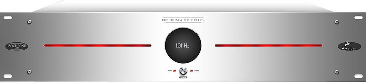

Dodatkowo, do produktów Antelope za całe 5000 euro można podłączyć firmowy Rubidium Atomic Clock Isochrone 10M
bazujący na rubidowym oscylatorze (jak w najwyższym clocku Esoterica), zapewniający jeszcze wyższą precyzję taktowania. W środowisku studyjnym, Rubidium Atomic Clock to aktualnie największy 'wypas' - szacun na forach ProAudio zapewniony ;-)
I jeszcze zdjęcie Atomic Clock Antelope. Zwróćcie uwagę na fajny znaczek z tyłu urządzenia z logo atomu. Ciekawe czy wydziela promieniowanie ? :-)

a) bo jest tańszy niż 'domowy' dCS
b) bo jest (prawdopodobnie) lepszy
c) bo możliwe, że będzie potrzebny Clock, który potrafi pracować na różnych częstotliwościach zagara jednocześnie (np. FS na jednym wyjściu i 2xFS na drugim wyjściu), czego domowy dCS nie potrafi
d) bo jitter to zło :-)

Nie, ale wystarczy że Transporter nie potrafi stosować mnożnika dla Base Rate Word Clock jaki generują clocki dCSa i jest już pozamiatane. Wtedy bez clocka 96kHz nic nie odtworzysz z Transportera, a Puccini prawdopodobnie clocka o tej częstotliwości nie zaakceptuje. Piszę prawdopodobnie, bo jeszcze muszę to potwierdzić.
>Transportera
O rany! Ale namieszałeś. Transporter odtworzy Ci do 96 kHz bez żadnych dodatkowych clocków. A większych częstotliwości nie odtworzy choćbyś mu podał nie wiadomo jaki ultra-mega-hiper zegar.
Tak, ale jak napisałem w pierwszym poście NIE INTERESUJE mnie podłączanie Transportera przez S/PDIF do Pucciniego, bez synchronizacji przez Word Clock obu urządzeń. Niektórymi samochodami przednionapędowymi, również 'da się' jeździć po odkręceniu jednego tylnego koła.
