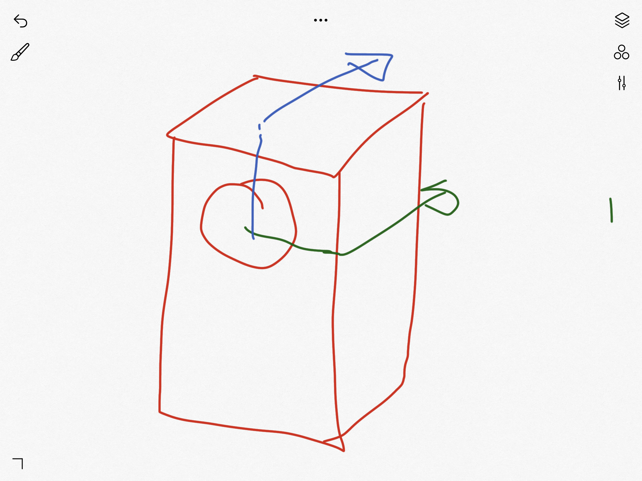

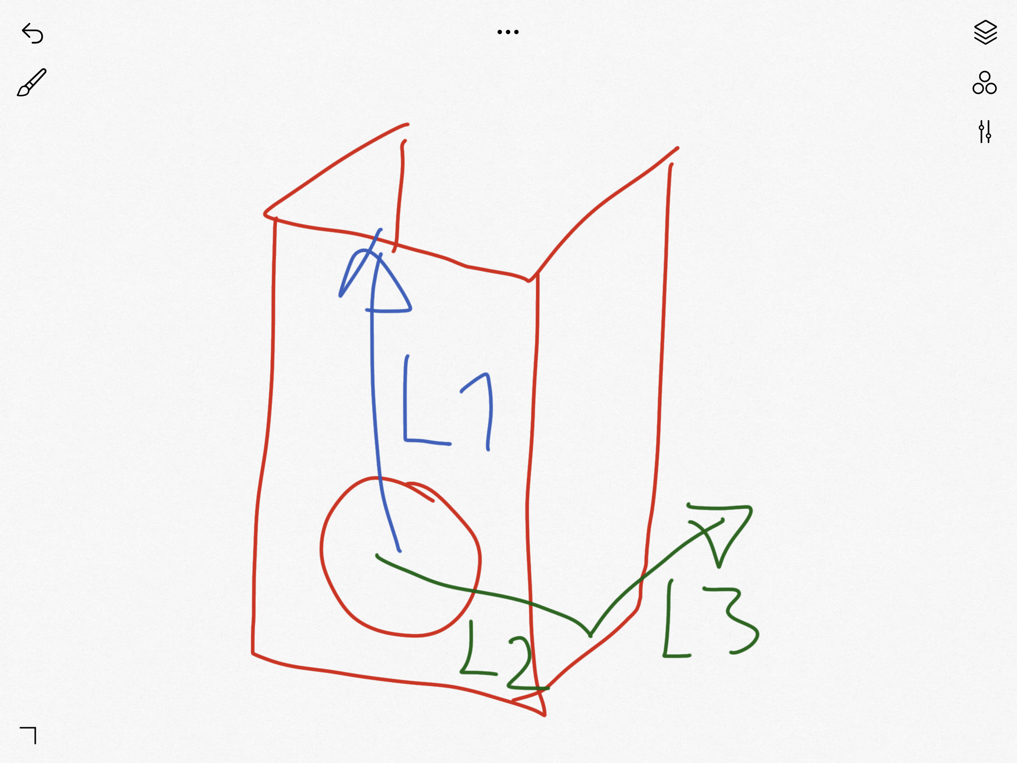

Jeszcze raz, zastanow sie po co sate boczne, albo gorne scianki? Do wydluzenia odleglosci krawedzi od srodka przetwornika
Jesli nie chcesz zbyt szerokiego frontu, zaginasz go
Jesli umiscisz przetwornik na dole to L1 = L2 + L3 i „nie potrzebujesz“ gornej scianki
Jesli umiescisz przetwornik u gory bez scianki, zwarcie akustyczne nastapilo by juz prz innych czestotliwosciach niz na bokach
Zaloguj się, aby zobaczyć treść (możliwe logowanie za pomocą ) IMG_5240.pngIMG_5241.png
