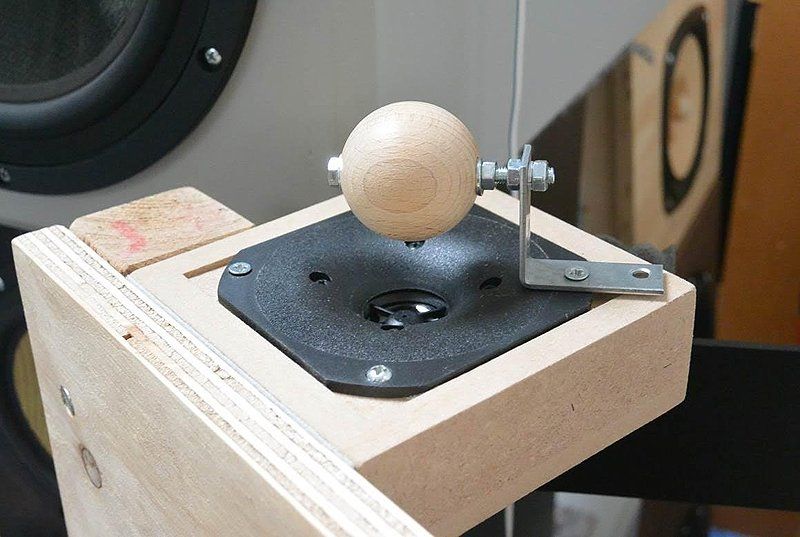

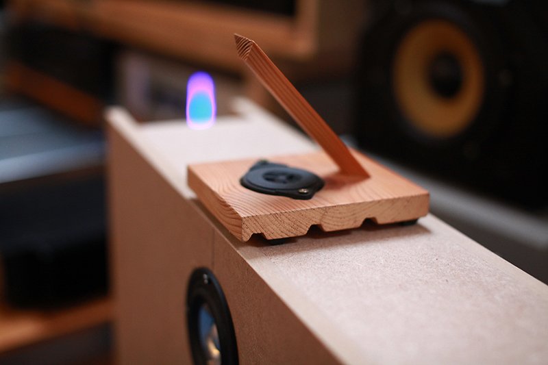

'świetny patent na wysokotonowca w Open Baffle, będzie trzeba poczynić testy
i jeszcze v.2
i jeszcze inny patent
Dlaczego nie do frontu jak pozostałe?

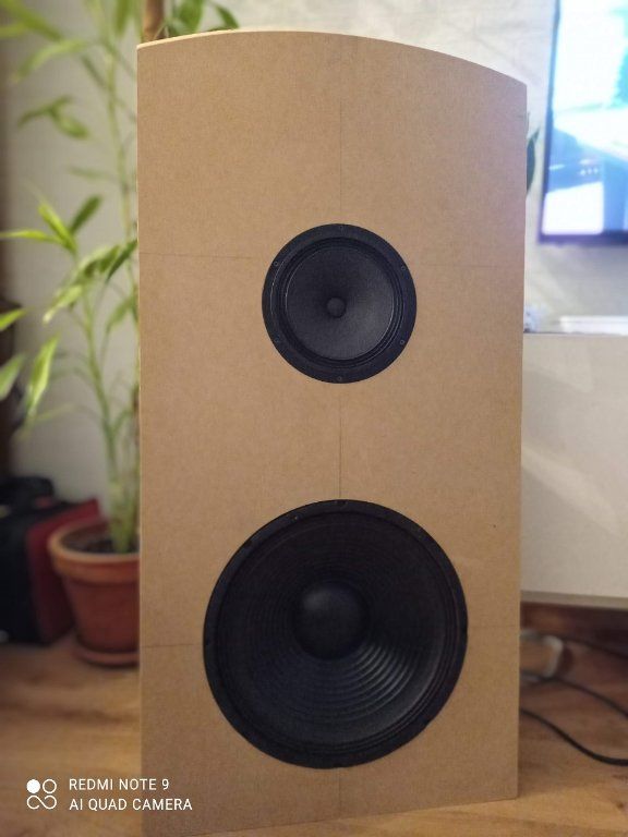

Jeszcze dopytam bo cały czas się waham jak pociąć płytę - lepiej iść w szerszą odgrode bez boków np 1m na 1,25wys czy też U np 50,70,50? Wiem że to pewno od kolejnych decyzji zależy ale co jest "rule of thumb" tutaj?
Gość który projektuje zwrotnice m/in dla Pureaudioproject zbudował odgrody dla innej firmy, o szerokości 55 cm i zastosował "skrzydełka" dla głośnika niskotonowego, chyba się zna ?
Ja jestem zwolennikiem szerszej deski 75-85 cm ale wiadomo, sam nie mam takich warunków lokalowych, więc węższa deska zaczyna mi chodzić po głowie. Ale dużo  firm od OB jak np Je Lab, to szeroka decha. Troels Gravesen także swoje odgrody robi szerokie.
Poniżej jednak 50 cm są także udane  firmowe konstrukcje; Gradient Revolution,  Spatial Hologram 3
Jak widać, nie ma jednej słusznej drogi
GŁOŚNIKOWY OPORNIK
nie ma tylko np. trzeba te 50cm czymś rozwinąć w tył żeby nie tracić tego co mamy przy szerokich frontach i nie chodzi tu o U-frame

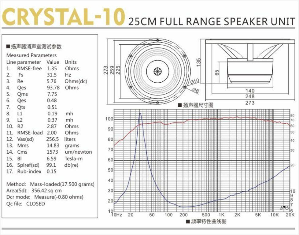

na zagranicznych forach coraz popularniejsze staja się Lii Audio Crystal-10,
ktoś u nas miał może z nimi styczność ?

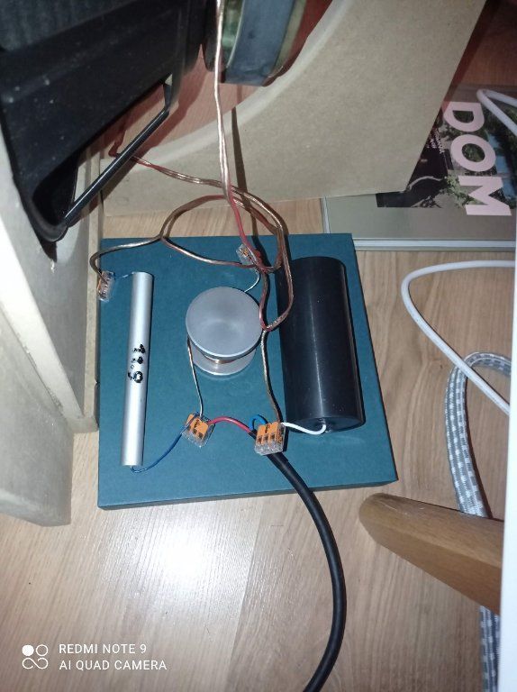

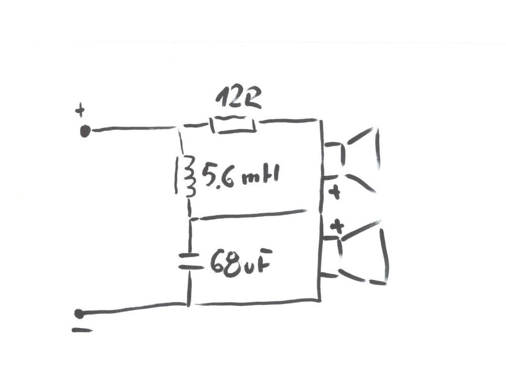

Powstały takie
Na dole jest 15" Alphard HW-1500, powyżej Visaton B-200. Zwrotnica typu szeregowego, 5,6mH - 68uF oraz 12R aby wydobyć więcej basu. Visaton B200 jest w odwróconej polaryzacji. Odgrody są lekko pochylone do tyłu, na razie elementem regulacyjnym są książki z marketu, docelowo mam zamiar zastosować dedykowane nóżki z regulacją.
Zaloguj się, aby zobaczyć treść (możliwe logowanie za pomocą )   IMG_20210117_184945.jpg
 więcej informacji na temat tej konstrukcji będę zamieszcza w tym wątku
Zaloguj się, aby zobaczyć treść (możliwe logowanie za pomocą ) Edytowane przez Ape

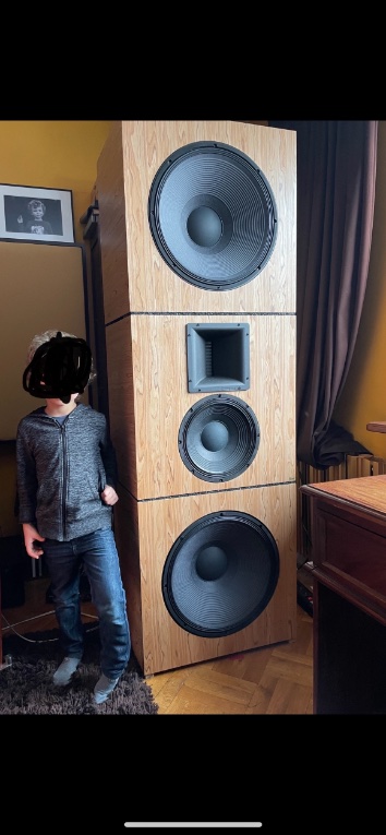

Teraz strojenie ?
Czy to przytoczone zdjecie, to twoja konstrukcja?
Mial bym kilka pytan odnosnie detali
Szczegolnie odnosnie uzytej (domyslam sie) Beymy.
Chcialbym jej uzyc jako alternatywe do aktualnego przetwornika kompresyjnego 1“
Wyglada to super
Nareszcie cos ciekawego, zadne pierdziawki wielkosci pudelka po butach
Czy mozesz napisac cos wiecej o tym projekcie
Jakie przetworniki
Jakie czestotliwosci podzialu / typ zwrotnicy
Zdjecie od tylu
Czym to napedzasz
Pomiary?
Jak daleko od tylnej sciany w relacji do wielkosci pomieszczenia
Kolumny to wczesna faza rozwojowa!
Wysokotonowy Beyma TPL-150h, sredniotonowy 12P80Nd/V2, niskotonowy 18LX60V2.
Napędzane jest to panelem Hypexa fa253.
Cięcie 24db 1600/180 Hz.
Komory wytłumione filcem i wełną mineralną 50mm. Tutaj muszę jeszcze poeksperymentować jak już trafią do docelowego pomieszczenia.
Pomieszczenie tymczasowe 28 m2 dlatego odległość od ściany wynosi obecnie około 135 cm i 150cm od bocznych.
Docelowo kolumny będą obsługiwały pomieszczenie około 70 m2.
TPL-150 jest bardzo kierunkowa i lepiej nie rozsuwać za bardzo kolumn od siebie. U siebie musiałem je mocno skręcić do środka aby utrzymać odpowiednie ciśnienie akustyczne powyżej 10kHz.
Scena kreowana z tych kolumn jest naprawdę dobra (tego się bałem najbardziej ze względu na szeroki front).
W porównaniu do moich kolumn na ceramicznych przetwornikach brakuje trochę „powietrza” ale to zupełnie inny rodzaj głośników.
Natomiast bas to bajka (jego charakter). Brzmi inaczej niż za BR, które posiadałem/posiadam.
Innych grzechów nie pamietam :-)
Wysłane z iPhone za pomocą Tapatalk Pro
