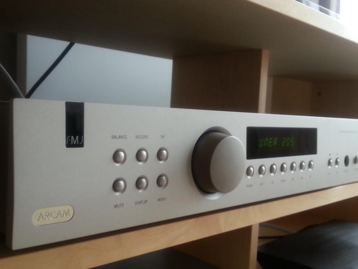

Od kilku dni mam mozliwosc cieszyc sie wzmacniaczem Arcam FMJ A28 (moj Azur 650 poszedl do naprawy i w zastepstwie dostalem Arcama).. mysle ze z ogromnym smutkiem bede sie z nim rozstawal w dniu kiedy przyjdzie mi odebrac moj wzmacniacz :-(
Smutku nie bedzie jeśli w miedzyczasie popracujesz trochę na akustyką pomieszcenia. A jest spora szansa, ze wtedy z Azurem zagra lepiej, niż teraz z Arcamem.
Swoją drogą, to chyba mieszkasz za granicą, bo z dawaniem klientowi sprzętu zastępczego na czas serwisu w naszej branży audio jeszcze się nie zetknąłem.

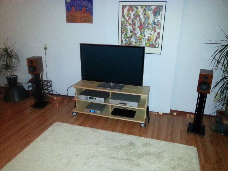

Co masz na mysli "popracowac nad akustyka pomieszczenia" - jakies sugestie?
Pokoj jest dosc duzy i polaczony z kuchnia.
Widac tutaj duzo "gołych" powierzchni od których odbija się fala dzwiekowa, a jesli dodatkowo z tyłu pokój otwiera się na kuchnię, to podejrzewam, że pogłos w pomieszczeniu jest spory. Duzy pogłos oznacza potencjalne problemy ze sceną i ogólną czytelnością dzwięku (dzwięk odbity nakłada się na bezpośredni). Przede wszystkim należałoby zadbać o pierwsze odbicia. Dywan na podłodze już masz - obrócic go o 90 st., tak zeby obiął swoim "działaniem" także lewą kolumnę. Pozostają sciany i ew. sufit oraz bardziej optymalne ustawienie samych kolumn, ale nie chcę tutaj robic offtopa, dlatego jeśli jesteś zainteresowany pociągnięciem tego tematu, to proponuje załozyć osobny wątek w dziale "Akustyka". Tam koledzy podpowiedzą ci co zrobić, aby wydobyć pełen potencjał z twojego systemu. Potencjał o który być może nawet go nie podejrzewałeś ;)
