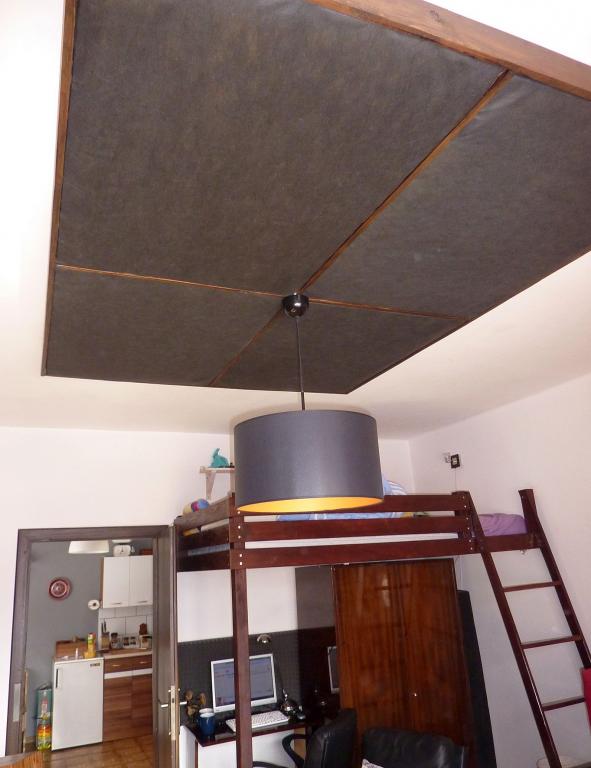

miękki sufit - bardzo ciekawe - jakie było główne zamierzenie tego ustroju?
Głównym założeniem było "pochłonięcie" odbicia dźwięku od sufitu, a dodatkowym zniwelowanie pogłosu w pomieszczeniu. Panel zdaję egzamin rewelacyjnie.
Jest to pochłaniacz szerokopasmowy, wykonany z wełny mineralnej o grubości 10cm.

cały ten "sufitowy olbrzym skyline (ponad 23000 słupków)" jest kompletnie bez sensu, równie dobrze można by powiesić kryształowy żyrandol
takie kolumny mają bardzo wysoką kierunkowość w pionie - w takim systemie praktycznie nie ma odbić od sufitu ani od podłogi poza basem - na suficie można było zainstalować podwieszane panelowe absorbery niskich częstotliwości, które uzupełniłyby te "podpodłogowe"

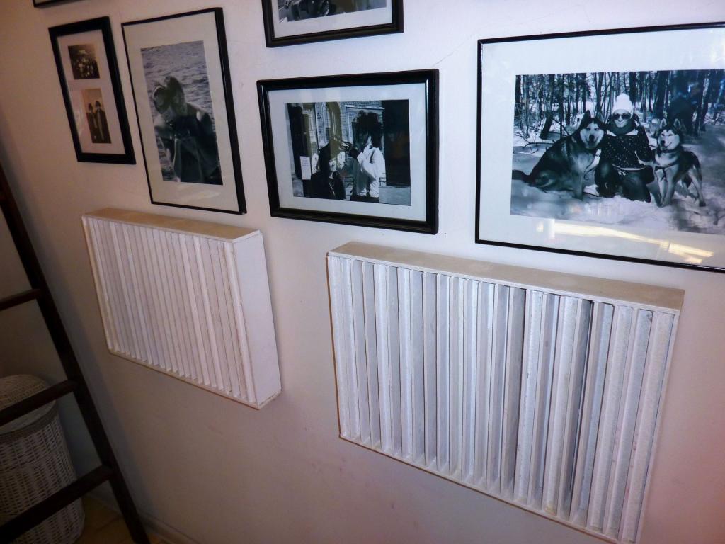

podobnie nie wiem co robi "nowy dyfuzor fraktalny (ok 1800 przegród)" centralnie za sprzętem, nie pokrywa miejsc pierwszych odbić od tej ściany, coś takiego należałoby raczej umieścić centralnie na ścianie za słuchaczem
dalej - po co ustroje w tych drzwiach za kolumnami? można byłoby raczej zrobić coś z łukowato zagiętą ścianą za głośnikami, stamtąd mogą iść silne odbicia (niekoniecznie niekorzystne, ale należałoby sprawdzić efekt)
ściany boczne - kolumny są za blisko ścian bocznych i za małe są kąty odbicia, żeby dyfuzory pracowały efektywnie, w jakim sensie i jakim cudem one "działają w promieniu 180 stopni"?
pracują raczej jak filtry środkowozaporowe kolorując odbicia wraz z tymi absorberami cylindrycznymi - to pułapki basowe? znacznie lepszym rozwiązaniem byłyby absorbery panelowe na bocznych ścianach

ale przede wszystkim to monstrum na suficie - to jest chyba rekord świata, bo z tymi kolumnami nie spełnia to kompletnie żadnej roli, ot kosztowna rzeźba na suficie

Panie graaf dziękuję za cenne uwagi. Następnym razem skorzystam z Pana niekonwencjonalnego podejścia do projektowania pomieszczenia we współpracy z kolumnami typu elektrostatycznego.

Spieszę z wyjaśnieniem iż są to kolumny typu dipolowego, promieniujące w obydwie strony (również do tyłu). Teraz proszę się zastanowić po co ten dyfuzor fraktalny i absorbery z tyłu.
Szymon a ja jeszcze raz poproszę o wyjaśnienie, gdzie znajdują się kolejne fraktale tego dyfuzora.

nie chodzi o to, że nic nie zrozumiał Pan z mojego wpisu, bo mnie to nie dziwi
ale ponoć przedstawia się Pan jako akustyk, to smutne
akustyk powinien mieć minimalne pojęcie i wiedzieć jak przedstawia się kierunkowość wysokich ESLi w pionie
