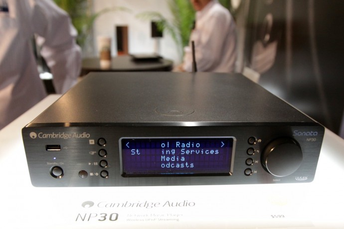

cambridge sonata NP30
strumieniowa obsługa, nie ma wejść optycznych i wzmaka zintegrowanego
