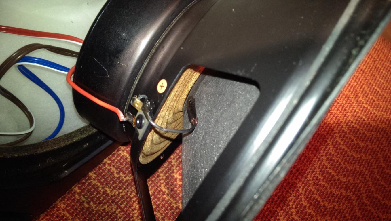

Do wszystkich posiadaczy kolumn Dual CL730 i prawdopodobnie pozostałych modeli serii 700.
Aby uniknąć "katastrofy" radzę jak najszybciej wykręcić głośniki niskotonowe i przyjrzeć się przewodom
łączącym membrany z konektorami na koszu. Dual wpadł na genialny pomysł. Tam, gdzie wszyscy producenci
dają delikatną plecionkę, Dual dał przewód w gumowej izolacji. Izolacja po latach twardnieje i pęka - najczęściej przy
konektorze oraz przy samym miejscu wklejenia w membranę. Efekt taki, że podczas pracy głośnika przewody zginają się
tylko w miejscach pęknięć izolacji i po jakimś czasie łamią się też żyły miedziane. Jeśli to się stanie, trzeba wypruć z
membrany kawałek przewodu i wlutować się w niego nową plecionką... Ja odsunąłem problem w czasie - pokryłem miejsca
pęknięć izolacji kroplami żywicy epoksydowej, więc teraz przewody zginają się równomiernie na całej długości... Do czasu
powstania nowych pęknięć.
Aby to zrobić raz na zawsze, trzeba się pozbyć tych przewodów w izolacji i wlutować plecionkę.
Dojście do głośnika "normalnie", od zewnątrz, po jego odkręceniu? Nie demontowałem nic w nich jeszcze, stąd wolę zapytać. Dzięki za info

Tak, wystarczy wykręcić wkręty z przodu i wyciągnąć niskotonowca.
