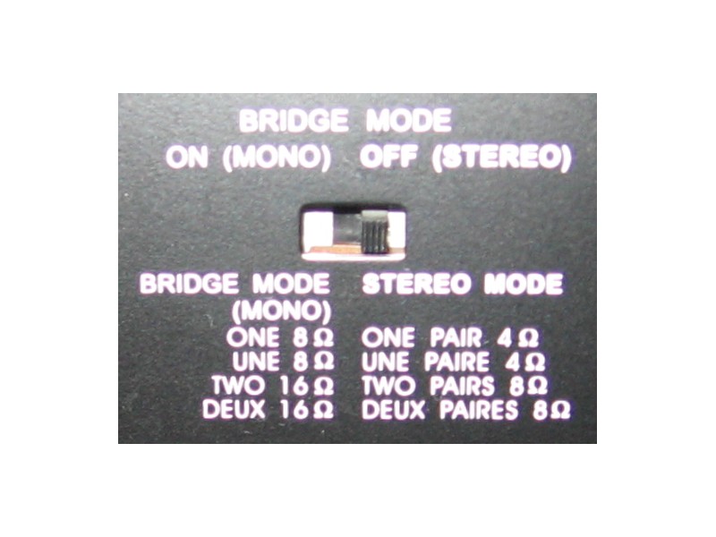

Przy przełączeniu na 4 ohmy wzmacniacz bardziej się grzeje. Ja mam na swoim 3130 kilka klocków więc profilaktycznie przestawiłem ana 8 ohm. Natomiast w 319 przełącznik umożliwia albo stereo albo mono, nie wybiera się impedancji. Zastanawia mnie tylko po co jest tam napisane "one pair 4 ohm, two pairs 8 ohm" jak nie mam przełącznika A+B na froncie i jest jedno wyjście na kolumny.

Mogę się mylić ale wydaje się, że w takim ustawiniu "dmucha" więcej prądu na wyjście co przy kolumnach "prądolubnych" jest wskazane bo będą lepiej kontrolowane.
Przełącznik Stereo/Mono to nic innego jak BRIDGE (mostek) tj. zmieniasz parametry uzwojenia transformatora.

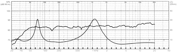

To, że na tabl. znamionowej kolumn jest wpisane 8 ohm wcale nie oznacza, że dla pewnych czestotliwości ich impedancja nie schodzi niżej.
Prosty przykład: Kolumny Visaton VIB 170 AL gdzie impedancja nominalna to 8 ohm a z wykresu impedacji wynika, że dla 5kHz impedancja wynosi 5 ohm. Przy tej częstotliwości obciążalność dla wzmacniacza jest pewnie żadna ale zawsze..
