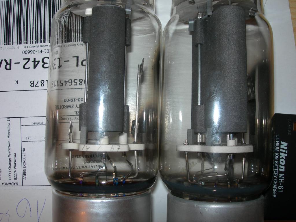

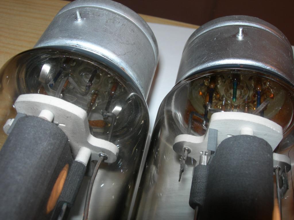

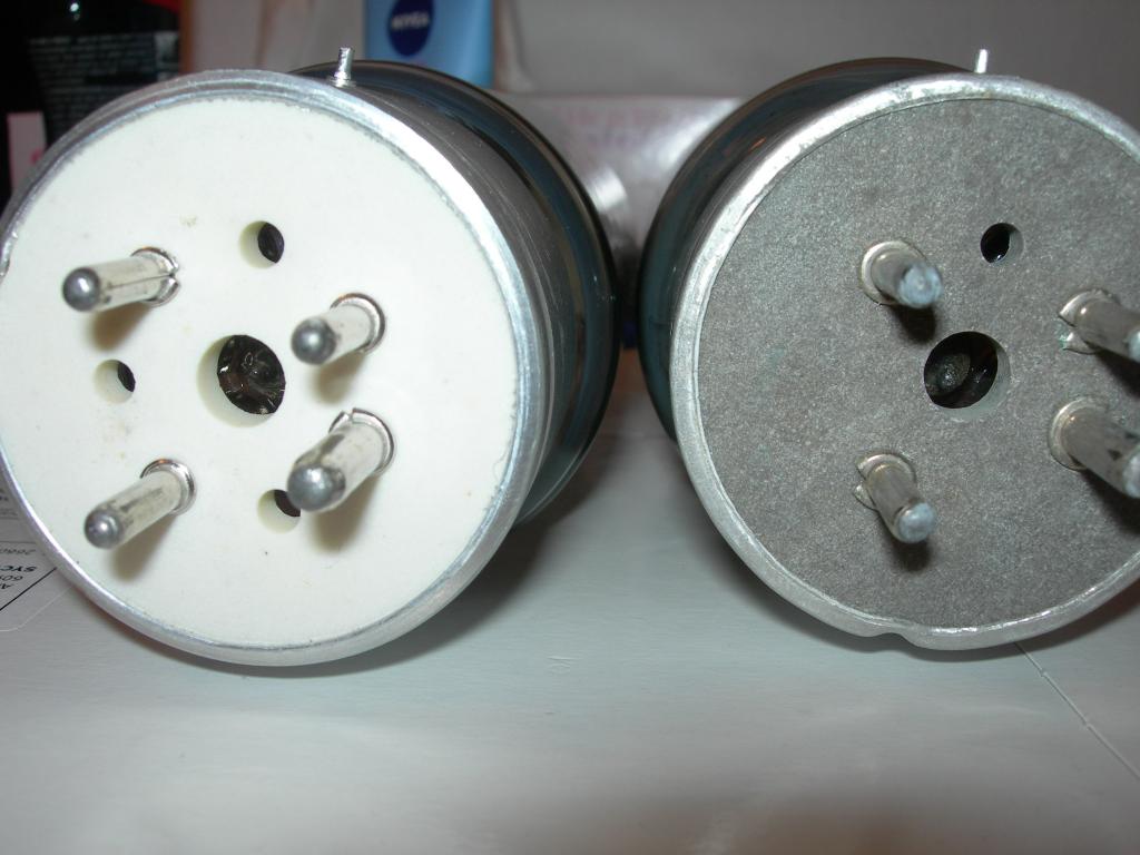

Wsadziłem dziś GMki z wczesnych lat 60ych zamiast 70ych .Trochę się różnią konstrukcyjnie między sobą zobaczymy czy przełoży się na dźwięk
Po lewej 76r. i po prawej 61r. z tym że na czwartym zdjęciu odwrotnie bo fota robiona z przeciwnej strony
