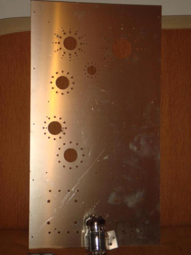

To ja ja KOLEGA areg, pochwale się... przyszły blachy !
Zobaczcie jak wycieli dolną blachę (fotonr2)w skali 1:10 co za kolesie i tak samo blachę od pre
Areg
Ile dałeś za miedziaki?
Chyba ze wzgędu na koszty nie będziesz odpalał na miedziakach tylko na grficie?
miedziaki wg cen z ebaya ok 190$. Tak są do odpalenia i porównań brzmienia grafitowe.

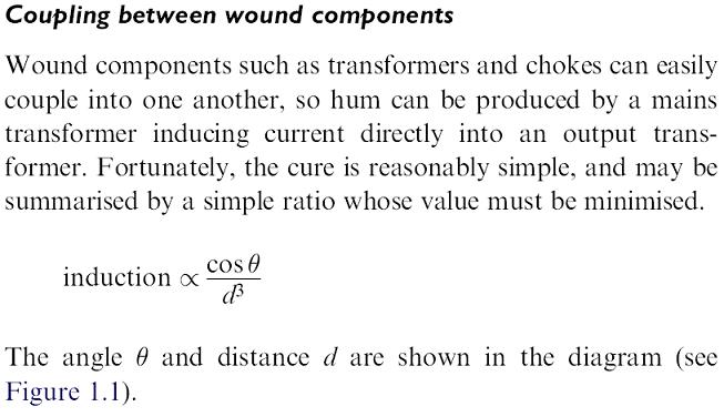

mam problem które ułożenie dławików jest prawidłowe ?
"Rotating transformer cores by 90 (cos 90 = 0), so that the coil
of one transformer (or choke) not aligned with the other is very
effective, and typically results in an immediate 25 dB of practical
improvement."
Czy zasiada obracania traf/dławików względem traf wyjściowych musi być również stosowana w przypadku traf zasilających. Jeśli mam obok się siebie trafo od żarzeni oraz trafo HV to muszą również być obrócone względem siebie ?
A niby po co? Pomyśl chwileczkę. W ogóle w całym tym temacie występuje gro osób które jakby skrzyknęły się "chłopaki, wiedza nam nie jest potrzebna", a wydaja duże pieniądze na nieprzemyślane konstrukcje. Nie rozumiem tego.
