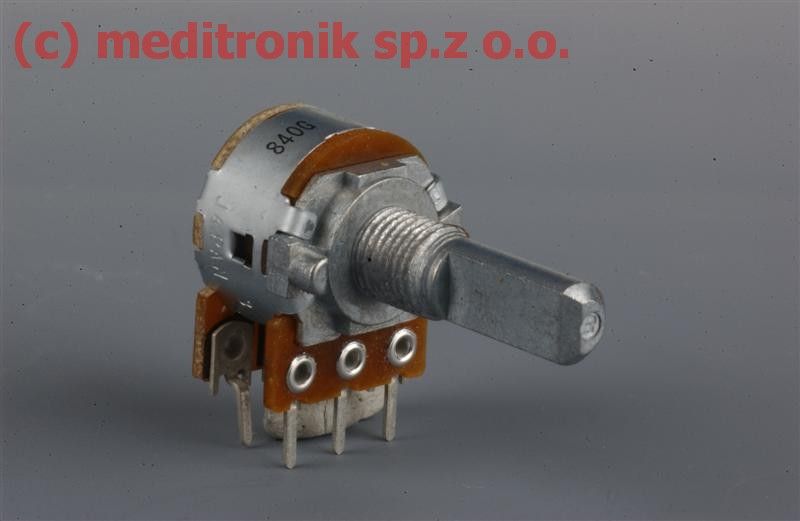

Mam pewien problem ze wzmacniaczen Alpha 8r. A mianowicie musialem samemu wymienic potki Alpsa od balansu i wysokich tonow. Wylamaly sie z plyty glownej - podobno czesty przypadek w serii Alpha. Wmontowalem nowe Alpsy (cudem bylo dostanie ich) lecz z ciut dluzsza oska - musialem tylko dopasowac galki balansz i treble. Teraz gdy wzmacniacz jest wlaczony dochodzi z glosnikow nawet dosc glosny szum ktory znika po wcisnieciu przycisku "direct" i ominieciu przedwzmacniacza regulacyjnego. Chyba cos jest zle z przedwzmacniaczem regulacyjnym. Czy ktos moze tutaj pomoc? Bylbym bardzo dzwieczny;-))))
To normalne, jak włączysz dodatkową regulację to szumi bardziej, dużo bardziej. Można wręcz używać do wygrzewania kolumn. Z tego co mnie pamięć nie myli, to wzmacniacz pracuje na płytkim wzbudzeniu i zniekształcenia znoszą się wzajemnie w kolejnym stopniu, dzięki temu gra lepiej niż teoretyczne powinien. A jak podłączasz dodatkowo regulację tonów to koncepcja trochę się pier.... dlatego pojawiają się te szumy, jak w nim dłubałeś to upewnij się proszę czy stabilizatory i kondensatory od preampu stoją idealnie pionowo, ich położenie względem siebie chyba nie było przypadkowe i ich zbliżenie, oddalenie potrafi narobić zamętu, zmieniając nawet barwę wzmaka. Jeśli mi się dobrze wydaje to późniejsza wersja z literką R w stosunku do wcześniejszej miała tylko minimalnie podniesione napięcie zasilania i większe główne elektrolity.

Woytl, dzieki za porade. Rozbiore wzmaczniacz i sprawdze. Zastanawiam sie tylko, czy nie naladowalem go elektrostatycznie wymieniajac potencjometry, mimo duzej starannosci przy wymianie.
Wmontowalem Alpsy tego typu 20kbx2 bez zapadek. Chyba OK?
Link dla ewentualnie szukajacych: http://www.meditronik.com.pl/el/c3110.htm
Edytowane przez tom75
Jeżeli masz uziemiony grot lutownicy to na pewno krzywdy mu nie zrobiłeś, ten wzmacniacz już tak ma że po rozebraniu i zrobieniu z nim czegokolwiek przez najbliższy dzień a raczej dwa gra dużo gorzej zanim dojdzie do ciebie. U mnie popękały luty przy tranzystorach z prawej strony jak był obciążony 2 cdkami słusznej masy grubo ponad 10 kilo każdy. I wydaje mi się że przy przełączniku źródeł nadal są bo coś w nim przerywa, nie radzę go obciążać zbytnio klamotami. Nie jest niestety zbyt toporny wzmacniacz jak na takiego właściciela jak ja, bo chyba zbyt łatwo go było uszkodzić. Nie wspominając już o potku głośności który jest po prostu porażką, trochę na niego przyżydzili. Z fajnych patentów mam wstawiony jeszcze miedziany bezpiecznik AHP za 6 dyszek, trochę bałem się wywalać go i zastąpić zworką na stałe, ale chyba warto było dodaje trochę płynności.

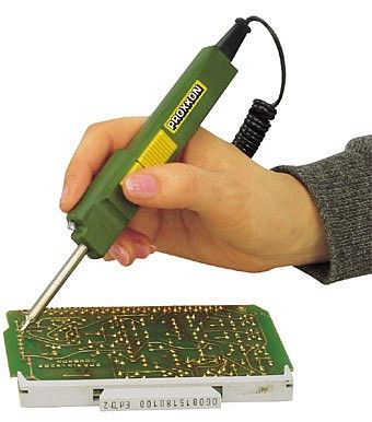

Chyba nie, to jest malutka lutownica Proxxon na 12 volt i nie ma ona uziemienia. Oprocz tego szumu z glosnikow przy bardzo, alo to bardzo cichym sluchaniu to nic mojemu "brzydkiemu kaczatku" nie dolega. Masz racje co do "delikatnosci" serii Alpha, moj potek glosnosci tez leciutko przerywa przy minimalnym ustawieniu - juz psikalem kontaktem ale niewiele to dalo. A propos ciezarow, to na swoj wzmacniacz nic ciezkiego nie stawiam. Na nim stoi jedynie cd-ek Alpha 8 a obok koncowka Alpha 8p a na niej tuner Alpha8 - ci zawodnicy to raczej waga piorkowa.
Czy przed wymianą potencjometrów szumiało ? Mam A9 którego słucham tylko na direct, bo preamp ma spore szumy własne wyraźnie słyszalne przy kolumnach o efektywności ponad 90dB. Wynika to z tego, że regulacja tonów to kolejny stopień wzmocnienia, który ma trochę własnych szumów, tego się niestety nie da prosto ominąć.
Hipotetyczne - możliwe że nowe potencjometry mają większe szumy własne od poprzedników i to powoduje że efekt jest bardziej słyszalny.

Chyba nic sie nie przegrzalo, poniewaz jest to lutownica do elektroniki. Dlugo sie nagrzewa i ma ogranicznik temperatury.
