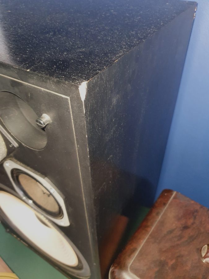

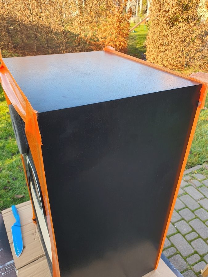

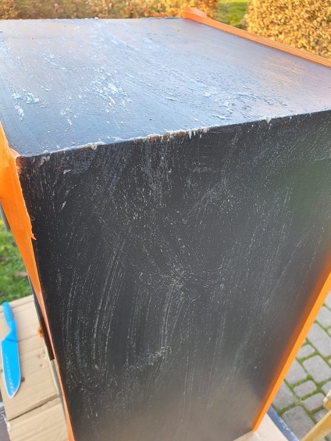

Udało mi się nabyć L100 niestety poprzedni właściciel pomalował je na czarno i tu jest moje pytanie. Czy zerwać tą farbę jakąś chemią czy zostawić farbę i dać fornir na farbę. Zastanawiam się też czy robić jak fabryka wydała czyli orzech amerykański czy też coś indywidualnego. Bardzo proszę o poradę.
P.s. kolumny zamiast maskownic miały wywalony materiał i w oryginalne ramki maskownic wstawił ktoś blachę 1 mm z otworkami.

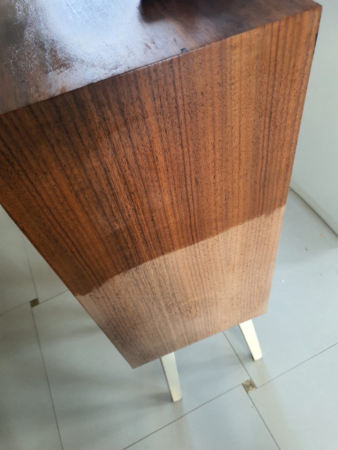

Nie jestem stolarzem ale mam kogo spytać więc dam ci znać. Na moje wyczucie to trzeba zeszlifować farbę i dopiero kłaść nowy fornir. Wiem że są środki które powodują że farba jakby się "gotowała / rozpuszczała" ale nie wiem czy później dobrze będzie ci trzymał klej pod nowym fornirem.
Co do drugiego pytania, ja zdecydowanie dałbym orzech jak w oryginale i zdecydowanie olejowany a nie lakier . Czemu ? Poprostu mi się podoba a nie lubię jakiegoś zebrano czy innych wariactw , fajnie może be teak wyglądał ale to jest bliskie orzechowi. Okej dlatego że lubię dotyk naturalnego drewna a nie lakieru i drewno oddychać może .
I jeszcze taki argument - jak ci za jakiś czas przyjdzie ochota na większe JBL to jak zrobisz je jak w oryginale to z moich doświadczeń cena będzie wyższa i łatwiej sprzedać .
Daj jakieś fotki jak jest i jak zrobiłeś
A co do tego grilla to poprzednik chyba miał coś ... Z ...
Ponizej Przykład mojego odrestaurowania JBL 4315
Dzięki za odpowiedź. Plus tej blachy że głośniki są jak nowe oczywiście poza pianką wokół wysokotonowego, ale to chyba standard że się utleniają. Stolarką bawię się amatorsko, ale oklejanie zrobię sam i oczywiście zrobię fotkę  przed renowacją i po. Nie jest łatwo dostać orzecha amerykańskiego w liściu powyżej 30 cm, ale może orzech europejski przejdzie bo jest dostępny. Kupię i sprawdzę jak będzie wyglądał po olejowaniu.
Pozdrawiam.

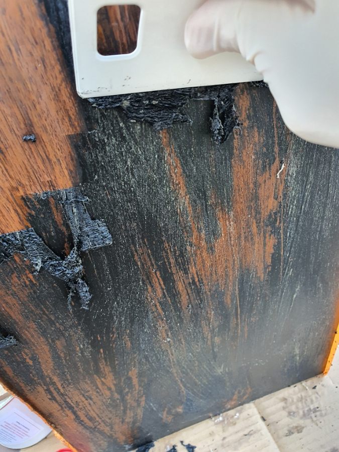

@SilwanusJeśli zalezy Tobie na powrocie do forniru ukrytego pod farbą to widzę 2 rozwiązania.
1. Piaskowanie sodą. Zerwie lakier nie uszkadzając forniru. Można też w ten sposób odnowić fronty. Choć będzie czekało malowanie.
2. Firma Remers ma środek do pozbywania się lakieru z drewna. Nie pamiętam jak się nazywa ale można w necie znaleźć namiary na ich doradcę technicznego.
I jeszcze jedno. Marcin ma rację z olejem. Bez porównania lepszy wygląd. Brałbym też pod uwagę woskowanie.
Edytowane przez jaggo00

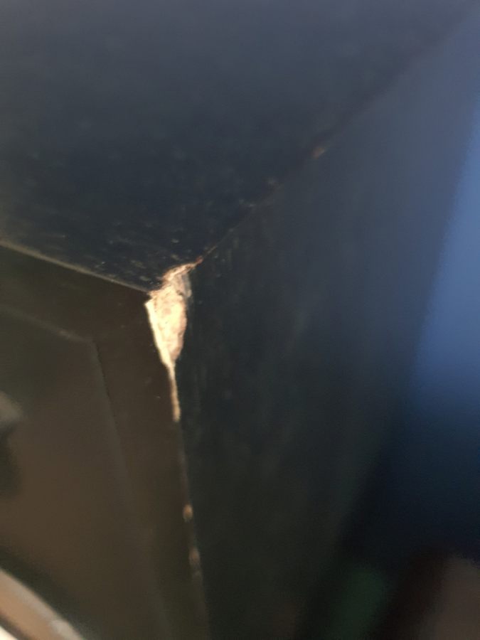

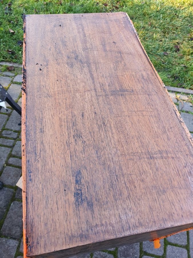

Dzięki za odpowiedź. Niestety chyba nie uratuję już tego forniru pod farbą, bo są mocno zbite dwa rogi. Dziś będę miał renusol strong i postaram się usunąć powlokę z farbą wtedy będę widział na 100 % czy da się coś zrobić z oryginalnym fornirem. Pozdrawiam

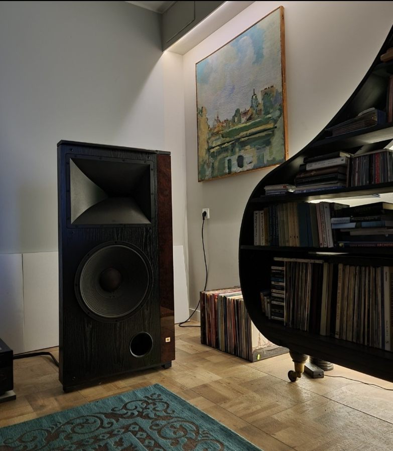

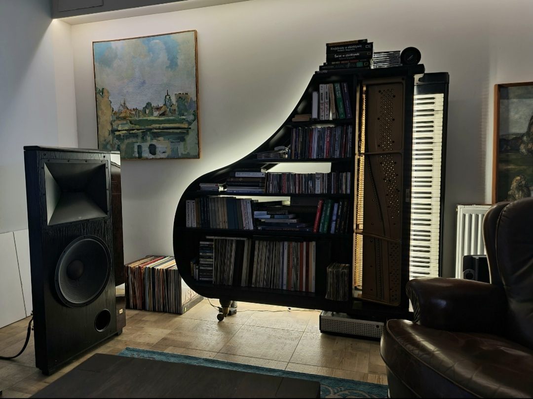

Jakis czs temu @Sovereign odnosząc się do moich dywagacji dotyczacych sensu stosowania CC na dole pasma w moich s3100 zaczął od mojego braku doświadczenia. Tak w kwestii tej marki a także audio nie jest ono imponujące. Raczej szukam go tutaj u kolegów. I w tym momencie zainspirowany wiedzą kolegi Sovereign (bardzo dziekuje!) zrobiłem kolejny krok.
CC po całości:)
Co można powiedzieć? Kolejna dobra zmiana;) fortepian, blaszaki czy nawet wokal bardzo zyskały. Znowu poprawiła się przestrzeń, słychać teraz wyraźnie "aurę" przestrzeni gdzie nagrywana była muzyka...
Przypomnę,  że podział w jbl s3100 ustawiony jest na dolnym krańcu na 800hZ. Warto było i każdemu polecam. Ciekawe jak @Marcin Wielgusu Ciebie by zadziało😎?
Przy okazji wymieniłem też kondensatory zasilające CC. Po wyminie ładowarki będzie 60V. Napiszę jak będzie o czym:)
Czy teraz jestem pod ścianą jeśli chodzi o dalsze (rozsądne) udoskonalenia? Jeśli nawet tak to całkiem przyjemna ta ściana....
13 minut temu, audiofan01 napisał:
Ten regał po prawej, to prawdziwe pudło fortepianu czy zrobiony na wzór pudła?
Jakkolwiek to świetny pomysł👍
Prawdziwy fortepian z lat 20tych XX wieku. Nie dało się naprawić więc na emeryturze jest meblem...
Świetny i bardzo oryginalny pomysł.
A jakie słyszysz zmiany na niskich tonach ? Bo u mnie CC jest na górze i średnicy i jestem bardzo zadowolony choć nie wiem czy dobrze zrobiłem słuchać Andrzej aby na dole sobie odpuścić CC.
U mnie to już ponad pół roku ... Albo i więcej czas leci ale jest naprawdę dobrze zresztą mówiłem ci o tym i pisałem na forum.
Gratulacje nietuzinkowego pomysłu, który prócz hobbystycznego waloru, stanowi ustrój akustyczny i wspaniały dodatek aranżacji wnętrza.

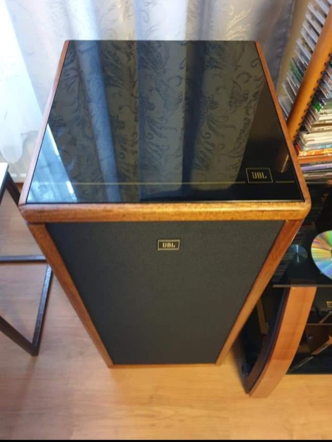

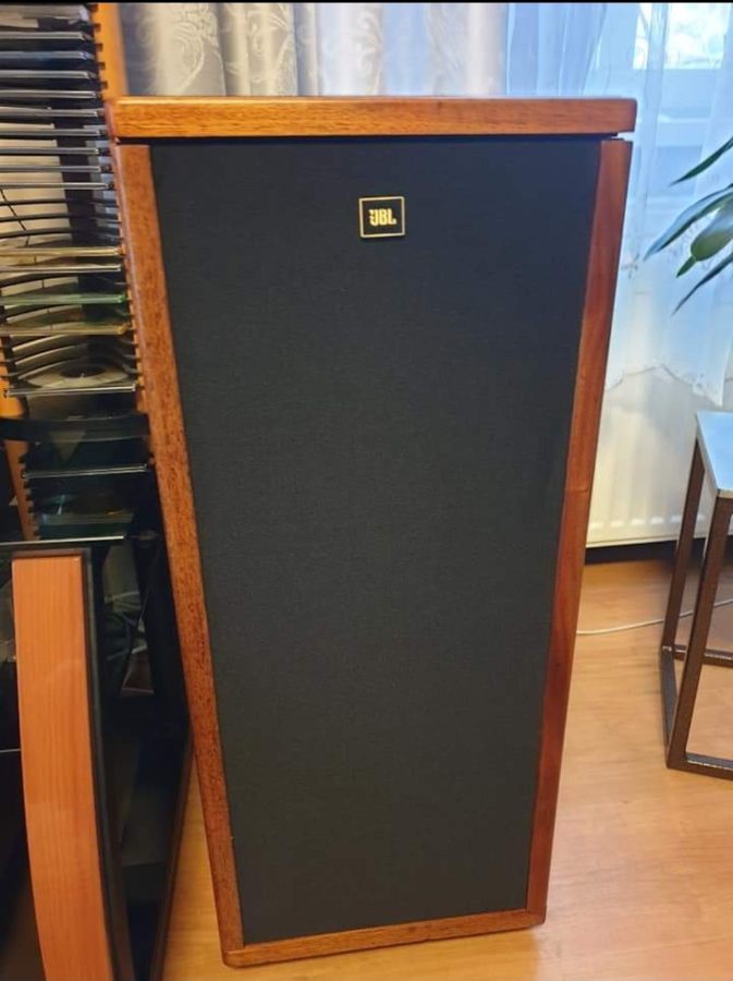

Jbl lx155. Nawet bardzo ładne. Może ktoś wie jak to gra? Wygląda na droższy niż 2500 na które jest wyceniony. Pewnie to nie przypadek...

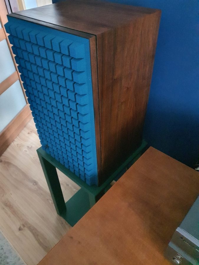

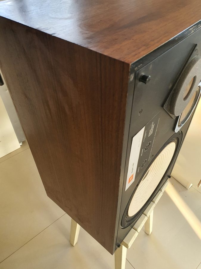

Wrócę też do odnowienia kolumn. Skończyłem je klika dni temu (mało czasu). Na razie grają z moją yamahą od kina domowego. Poszukiwania wzmacniacza trwają.
No szacunek ... Za robotę która wykonałeś . Ubytki na krawędziach możesz uzupełnić woskiem do renowacji mebli. Dobierz kolor do swoich paczek i będzie super. Podeślę ci zdjęcia jak ja moje L80 zrobiłem . Znajdziesz ten wosk na allegro .
Co do wzmaka ja lubię cieplejsze . Miałem większość z Musical Fidelity. Zajrzyj do klubu MF.
Polecam model M6si a jak trzeba zaplatwie ci go w bardzo dobrej cenie - nowy.
Dzięki za dobre słowo i za pomysł z woskiem. Jestem właśnie w trakcie ustalania ceny za accuphase jeśli się nie uda to bardzo chętnie skorzystam z Twojej pomocy.
Może kolor ciut za ciemny ale taki miałem. W realu lepiej wyglada a koszt nie wielki
Już zamówiłem w kolorze orzecha. Dzięki za pomysł.
Na małe ryski i ubytki to super rozwiązanie. Połóż na ciepły - nie gorący - kaloryfer przed zabawa to jest bardziej plastyczny . Kup wąską szpachelki a później zapoleruj szmatką na koniec i git
